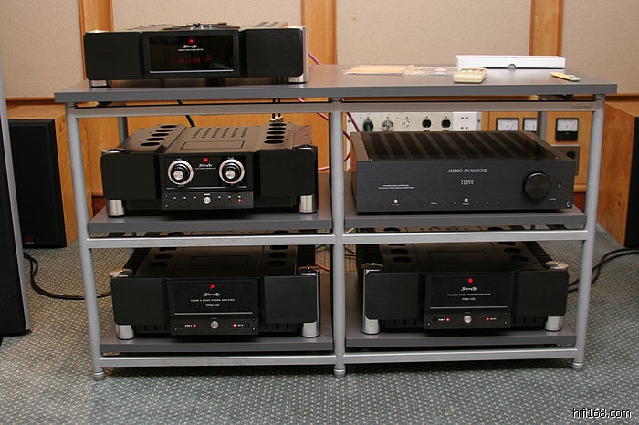

今次试听的这套声雅组合算是国产音响里面具有代表性的中高档组合。当中的每件器材都很有自己的特色和值得玩的地方。
从外观来看,声雅的金属加工相当细致,外形设计也有大厂的风范,国内的音响制作工艺在这几年来提升非常明显。
从线路设计上来看,胆与石的结合,在这里得到一个很和谐的效果,声音细致耐听。
让我印象最深的是CD 3.5CD机,他又一个很特别的功能后面将会详细提及。

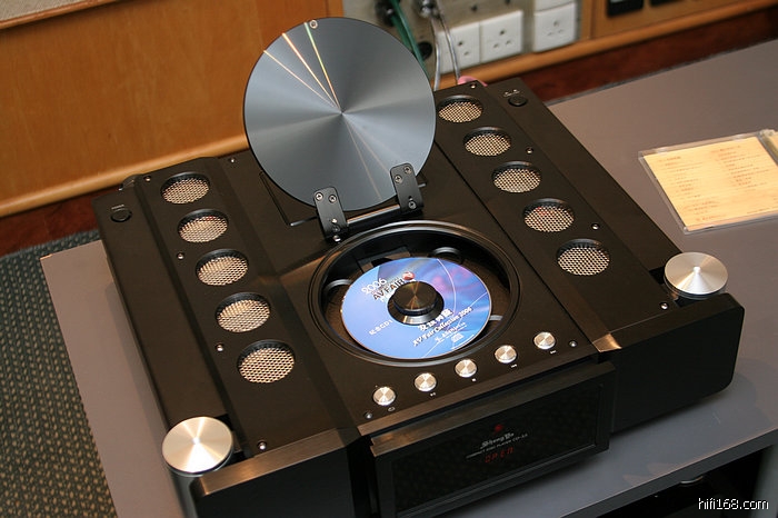

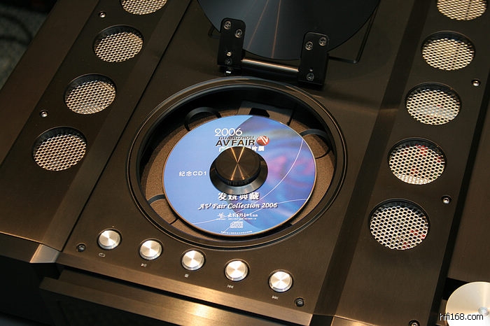

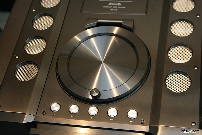

声雅CD 3.5 CD机

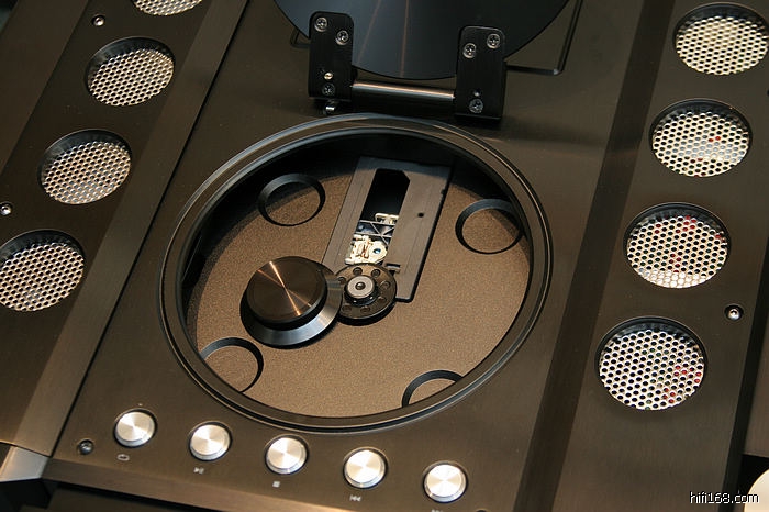

CD3.5是声雅最顶级的CD机,在其官方网站上标价是10800元一台,其采用了高级机种所用到的TOP LOADING式设计,
其好处是更少的运动部件,免去了不必要的震动,让拾取讯号更准确。转盘部分采用飞利浦VAM1202机芯, 以及著名的CD7-II
伺服电路。
DA部分解码芯片部分也采用到了BB公司著名的PCM 1792芯片,该芯片拥有24bit 192khz处理能力。

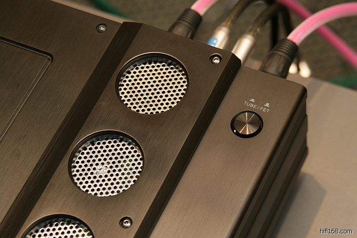

声雅CD3.5最特别之处是其有两组不同的模拟输出,设有晶体管音频输出与电子管音频输出两种输出选择,可以让用户根据不同的器材和听音喜好选择输出模式。
只要通过上面那颗按钮就可以自由切换两种工作模式,电子管出来的声音中频密度感很好,绵密而且细腻,用晶体管输出的话声音动态强横,力感相当好,可以因应不同
种类音乐进行选择。
最后编辑Willson 最后编辑于 2010-08-04 14:51:38

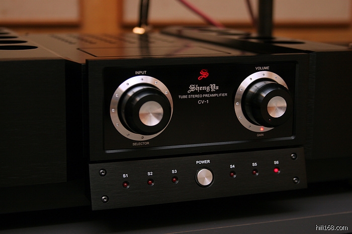

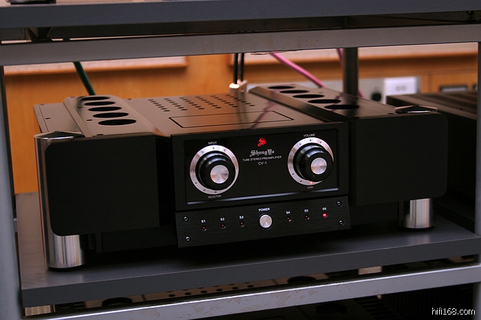

声雅 CV-1电子管全平衡前级
CV-1采用的是全平衡的设计线路,两个声道完全独立,每个声道采用一只R型变压器进行供电。
使用了9支12au7和12ax7进行放大,用料分量十足。
技术参数:
1.频率响应:20Hz - 20kHz±0.5dB
2.额定输出电压:2V(平衡)
3.最大输出电压:30V
4.谐波失真:≤0.1%(1kHz 2V)
5.输入灵敏度:400mV(平衡)
6.信噪比: 85dB(宽带)
7.输入阻抗:47kΩ
8.体积( W x H x D ) :446 x 142 x 415( mm )
9.重量:11.5kg
最后编辑Willson 最后编辑于 2010-08-05 00:31:27

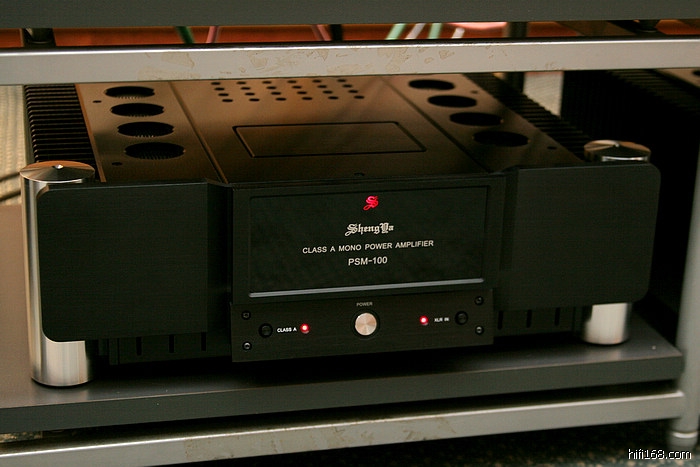

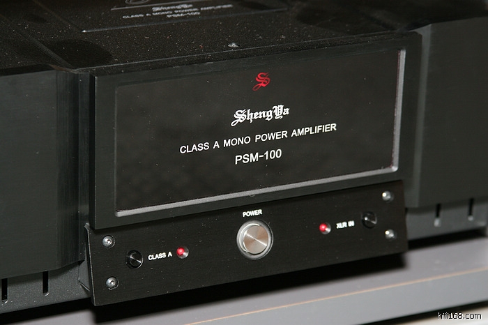

声雅PSM-100全平衡单声道功率放大器
PSM-100采用单声道平衡放大器结构,信号输入电路由场效应管组成共源共栅差分放大,
采用晶体管作差分电压放大, 末级由16支大功率晶体管组成强大阵容输出级,
厂方号称能轻易推动低至2欧姆阻抗的扬声器。电源供应部分由500W环形变压器,
8万微法电解电容组成,在甲类情况下能输出100W功率。
厂家更细心地设置了一个甲类与甲乙类输出状态的切换开关,既能减少发热的同时也能起到音色调整作用。
