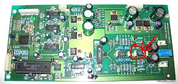

我的也是原创A6,自己比较了下楼主的照片,发现我的主板和楼主的有许多不一样的,最主要的是没有标记的这东西
jpg(2007/8/25 15:11:28 上传)

原帖由 wenzi 于 2004-9-28 3:23:00 发表
近日两位网友先后把原创A6和原创A8S送抵摩机,以至有机会将摩好的A6与未摩的A8S作一细致的对比。
首先观察这块A6线路板,发现用料与上一台摩机的A6相差较大,板上数码部分是大量使用了便宜的灰色CBB电容,还有,低通......
普通独石电容比CCB好像要价低,是否有品牌?看图片上的模拟部分,换上的好像不是独石电容,此处换为国产南云的银云母可能还会好点.
74#
回复:大幅度提升原创-A6 CD机音效(摩机篇)
其实,摩机要根据自己的组合进行,要根据整套系统的优缺点进行.摩机必须摩电源,另外贵价运放不一定在自己的系统上适合.,俺的建五8020,曾经将原机5532全部换成贵价2604或2111AM,结果都不理想.2604鼻音太重,声音缺少纹理,2111AM声音正好相反,中频薄,声音全部集中到高频部分.最终终点又到起点,还是用上原机5532,声音明显平衡许多
