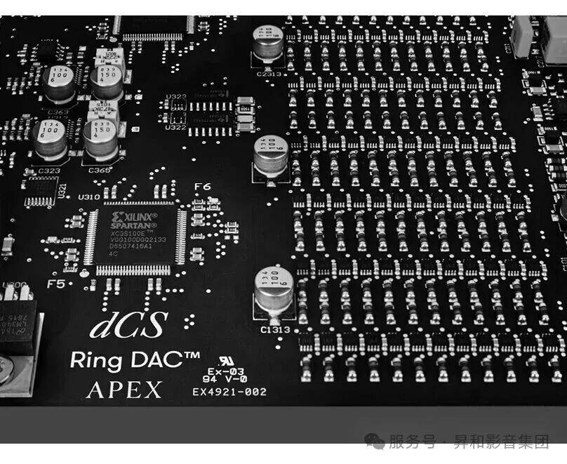

dCS的技术架构核心是其革命性的Ring DAC(环形数字模拟转换)系统,这是一个在所有dCS产品中都处于核心地位的数模转换系统。与传统的梯形DAC不同,Ring DAC采用了“单位加权”或“温度计编码”的架构设计,使用等值的电流源而非电压源。更为关键的是,Ring DAC不会让同一个bit总是对应同一个电流源,而是通过FPGA控制的复杂Mapper映射算法,在不同的转换周期中将相同的bit分配给不同的电流源,从而实现误差的时间平均化。
这种创新的设计理念带来了显著的技术优势。由于任何电流源组合都可以为Ring DAC中的任何bit触发,产生的误差与音频信号完全无关,即去相关化。这种去相关化意味着任何误差都会被随机化并转换为白噪声,从而将失真降低到极低水平,避免了可能掩盖低电平细节的非线性问题。

在硬件层面,APEX升级带来了多项重要改进:修改了为Ring DAC供电的参考电源,降低了输出阻抗;增强了Ring DAC的滤波器、求和和输出级;改善了求和级的对称性;创建了全新的输出级;重新配置了主Ring DAC电路板。这些改进的结果是,APEX版本的Ring DAC在保持原有优异性能的基础上,进一步降低了噪声,并将线性度提高了超过12dB。

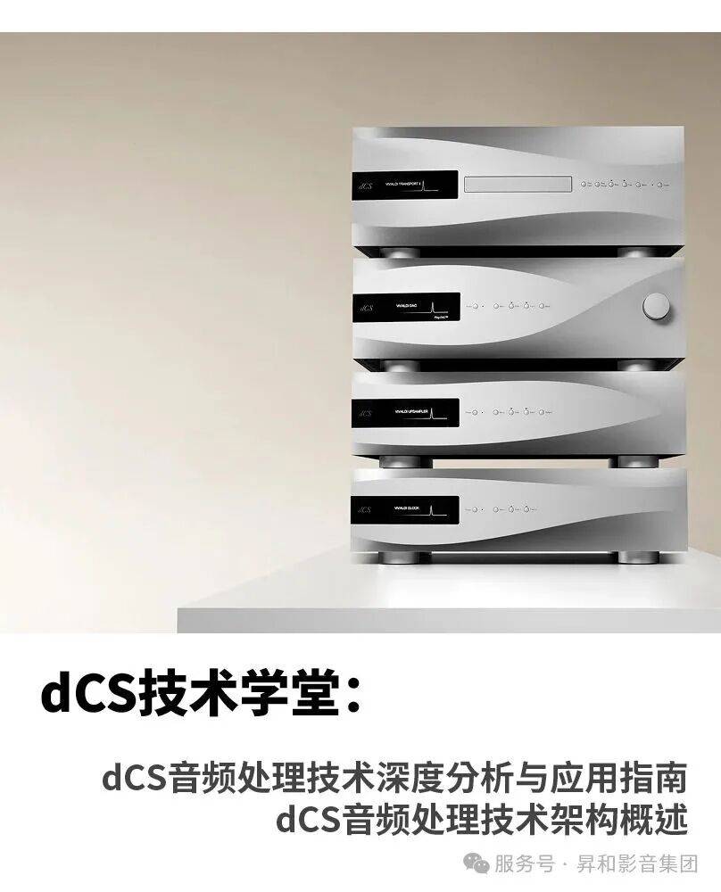

dCS目前的产品线涵盖了从入门级到旗舰级的完整系列,每个产品都基于相同的核心技术平台,但在功能配置和性能表现上有所区别。旗舰级的Vivaldi系统代表了dCS技术的最高水准,包括独立的DAC、升频器、主时钟和CD/SACD播放器,实现了数字音频处理各环节的完全分离和优化。

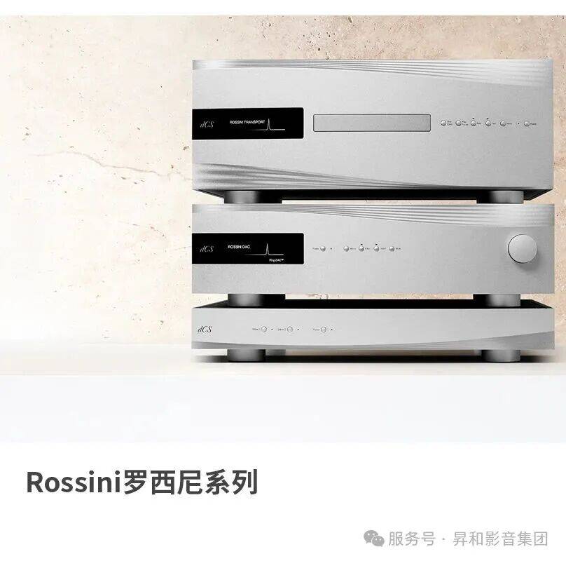

Rossini罗西尼系列定位为高性能全能型产品,采用了最初为Vivaldi系列开发的最新dCS数字处理平台和Ring DAC技术。Rossini APEX版本继承了Vivaldi APEX的所有技术改进,包括重新配置的Ring DAC电路板和全新的模拟输出级。

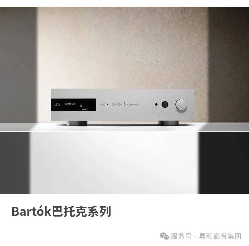

Bartók巴托克系列设计注重灵活性和易用性而不妥协性能,使用最新的dCS数字处理平台和Ring DAC技术,其单一FPGA提供了简化的信号处理和卓越的灵活性,有效实现了面向未来的设计。Bartók APEX与Vivaldi和Rossini系统共享相同的电子元件,具有最新一代的Ring DAC APEX、时钟架构和数字处理平台。

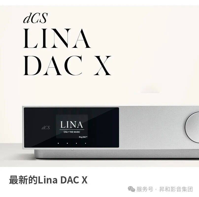

Lina丽娜系列是dCS为耳机聆听设计的第一款系统,同时也适合用于大型高保真音响系统,包括网络DAC、耳机放大器和主时钟三个组件。而同步研发的Lina丽娜从开发之初就已悉数应用了APEX的技术精髓,因此虽然没有纳为APEX项目,但其实浑身内外就是一款APEX化的产品。虽然定位相对入门,但其通过2.0固件版本更新后具备了与高端型号相同的滤波器和Mapper设置范围,体现了dCS技术下放的策略。而最新的Lina DAC X则强化了与旗舰Varese相同理念的机箱隔离屏蔽设计,并且配备了实体音量控制旋钮和全功能无线遥控器,成为高保真玩家的新选择。
