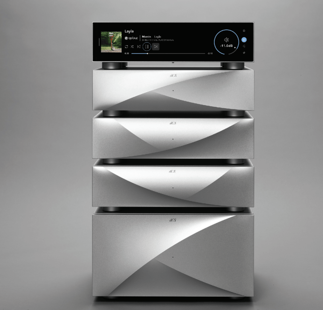

VARÈSE堪称一套精妙绝伦的音频系统,在延续品牌核心技术优势的同时,实现了多项突破性创新。正如Jacob所述,该系统由五大核心组件构成:承担全数字信号处理的中枢模块主核心(Core)、系统同步主时钟(Master Clock)、用户操作界面,以及双单声道数模转换器(Mono DACs)。下面我们将深入解析Varèse搭载的革新技术。

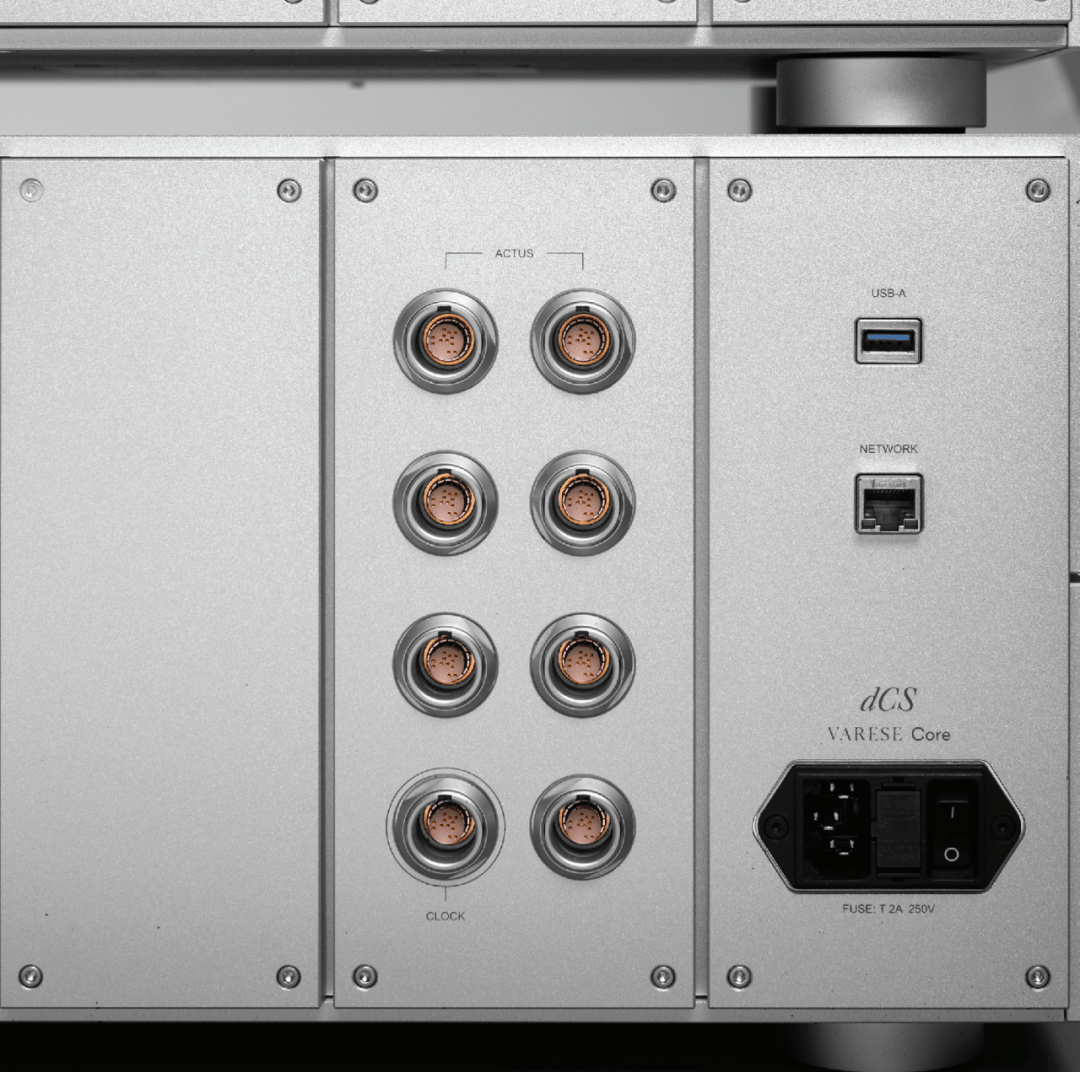

VARÈSE系统需要配置相当于5组AES/EBU接口、5条BNC连接线及2条RS232线材,才能将五个机箱连为整体。鉴于组件间传输信号的复杂程度,dCS自主研发了专用接口系统,既简化连接又提升性能。为确保连接质量并降低安装难度,dCS创新开发了ACTUS(音频控制与定时统一系统)接口。
这套结合新型多针连接器与专用软件的解决方案,可异步传输具备纠错功能的数字音频信号、控制信号及主时钟信号。双DAC模块、主时钟和用户界面组件均通过12针ACTUS接口与核心机相连,使五大组件能协同工作宛如一体。与传统AES/EBU等同步接口不同,ACTUS采用异步纠错传输机制,实现信号源与接收端的双向通信。该系统不依赖任何标准接口协议,而是为VARÈSE的架构需求量身定制了全新传输体系。
