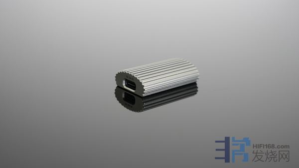

产品介绍:
LP1S:3M级 5V 2A行业首发便携式高性能线性稳压电源
请注意,在使用LP1s前,请注意输入输出口,否则无法工作。
1.LP1s 为何插在充电宝上一会儿就断电了?
LP1s 在无负载输出时静态功耗极低,而充电宝为减少电池自放电,通常会检测输出电流,若电流过小则会自动关闭输出。因此,使用充电宝连接 LP1s 时,请确保 LP1s 输出端已接上负载,使电流达到充电宝的最小维持电流。我们测试了多个知名品牌充电宝,发现即使接上 MDAT3 这类小功率设备,一般也不会出现断电问题。若您的充电宝在接有小负载时仍会断电,建议更换充电宝品牌,或尝试使用 USB-A 输出接口连接 LP1s,通常可解决此类问题。
2.LP1s 为何接上 HIFI 线声音才能更好?
LP1s 是一款超低噪声、具备大瞬态电流的高性能处理模块,需依赖前端充电器或充电宝工作。为充分发挥其低噪声和大瞬态电流的优势,必须使用 HIFI 线材。普通消费级线材内阻较高且本身噪声较大,会削弱线性电源的性能表现。因此,HIFI 线材对 LP1s 的效果发挥至关重要。
3.为何我感觉 LP1s 不太热,是不是输出电流不够?
LP1s的发热取决于用电的平均电流,如果一直满载2A,会比较热,如果一直是0.5~1A,可能是温的,这些都是很正常的。同时支持PD快充安卓HIFI播放器,一般在LP1s供电时,会限定电流在1~2A(不同的安卓音乐播放器设置不同,因为LP1s只输出5V,不支持PD协议),所以LP1s也不会太热,这都是正常情况。只有非PD协议的或者特定放开充电电流的HIFI设备,才能满载达到2A。
4.为何LP1s使用附赠的HIFI线连接支持快充的安卓HIFI播放器时,没有显示在充电?
首先,请确保LP1s已正常供电(若使用充电宝,请打开放电开关),然后将HIFI线插入LP1s的输出接口(注意线材如有方向要求请按标识连接),最后再连接播放器。如果您选用的是5U镀银版双Type-C OTG线,约有10%的概率会出现安卓HIFI播放器无法识别的情况,此时更换为199老铜线即可解决。
5.LP1s可以给手机充电吗?为何不建议?
LP1s可以为手机充电,但需要使用对应线材。其原装HIFI线主要为HIFI播放器或USB解码耳放供电设计。若使用苹果专用充电线,则要求输入电源支持3A PD协议,否则会直接触发输入电源保护并关闭输出。此外,苹果设备通常会持续以较高电流充电,容易让LP1s长时间处于2A或以上的高负载状态,导致发热显著。若散热不佳,可能引起接触部位烫手等问题。因此,强烈不建议将LP1s用于为手机等非HIFI设备充电。
6.LP1s为何要求搭配低噪声的品牌充电设备?
我们发现,注重噪声控制的知名企业,其普通充电设备输出噪声通常很低;而部分品牌及大多数杂牌设备输出噪声较大。相对于我们测试的华为和品胜等优秀品牌,最后线性稳压后的输出噪声高3倍以上。因此,我们强烈建议用户使用对品质要求的品牌充电器或充电宝,特别是噪声有要求的品牌充电器或充电宝,噪声最低,听感最佳。
7.LP1s为何对有些HIFI设备提升巨大,对有些设备提升较小?
LP1s通过设备充电口与内部电池并联供电。因其本身是低噪声、大电流电源,原则上可显著提升受电HIFI设备的声音表现,通常体现为动态增强、细节更丰富、声音更饱满等。然而,部分HIFI播放器在电池充满后会关闭外部供电功能,或者外供电进来后,内部全是开关大噪声的设计,如果供了外供电后,反而打开了内部的开关电源,导致噪声增加,这种情况是无法提升声音水平的。绝大多数HIFI播放器采用3.7V/3.8V电池,并通过LDO线性稳压芯片充电,这类设备通常能获得明显的声音改善。
8.LP1s如何改变声音风格?其本身风格如何?
LP1s主机本身呈现饱满、厚润、灵动的音色,属于音乐性良好、耐听度高的风格。不同输出线材会明显影响声音表现,因此用户可通过更换Type-C输出线来调整风格。尤其在LP1s本身带来明显提升的情况下,更换输出线材的效果会更加显著。随附的199老铜线为传统铜线风格,声音厚润饱满,但解析力和素质并非最强。
9.LP1s在车载环境中能使用吗?
只要车载电源输出稳定在5V左右,LP1s即可支持使用。但务必选用高品质的车载充电器(如品胜、华为等品牌),否则LP1s的噪声达不到设计要求。

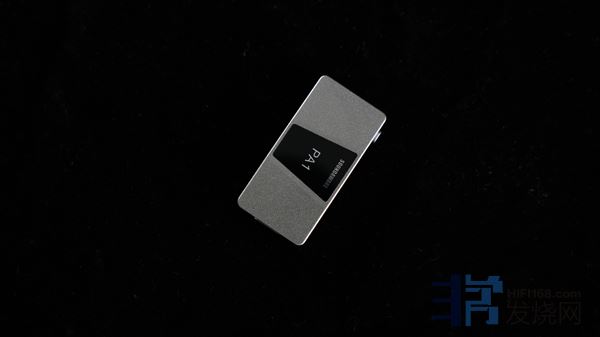

产品介绍:PA1 II代产品介绍:便携USB信号与供电噪声消除器
在使用前,务必了解PA1 II代的连接方式和各个接口和按键的功能,同时了解LP1s的连接。
1.PA1 II代为何我无法给我手机充电?
原包装两根线,一根白色的消费PD线,一根是HIFI 老铜线,白色的消费PD线是与手机/PAD连接的,而HIFI黑色老铜线是主要是PA1 输出的线,切记不要接错。同时打开手机的OTG功能(部分手机无法打开,如苹果)。 此时侧边供电有供电时,按一下侧边键,红色灯光亮起时,就可以对手机连接使用并充电的功能。但是仍有部分安卓手机无法进行反充电,此时主要是那根消费级白色双TYPEC线的原因,因为双TYPE OTG线有很多品种,而且现在各个品牌都有不同,所以需要你手机本身支持的OTG充电线代替这根原装白线,就可以。同时说明一下,原装白线主要是支持苹果和普通安卓的手机,并不能保证所有的手机都能支持。
2.为何建议PA1 II代供电,尽量用线电,比如LP1s?
PA1 II代毕竟是一个HIFI设备,侧边的供电接口供应消费级电源是可以工作,可能声音也可以提升,但是如果供应线电的话,声音会提升巨大,如果预算有限,建议上LP1s。
3.PA1 II代如果我不想反充电,那一定还要用白色的协议线接手机/PAD吗?
此时就不需要,反而建议用HIFI OTG线,这样声音更好。
4.为何我的PA1 II代部分手机不识别?
首先尽量同等情况下,确认是OTG线,同时OTG功能已打开,如果还不能使用,联系享声客服,拍下连接视频,确保使用正确,得到官方指导。
5.为何我用充电宝给PA1 II代供电,发现电源一下就自动关闭了?
正如LP1s一样,PA1 II代必需要反充电或者输出带负载,因为PA1 II代是一个超低功耗的产品,电流非常小,所以PA1 II代如果没有电流输出(比如手机充电或者输出接小尾巴或输出在充电),会导致充电宝因为电流过小关闭输出。如果确实因为只用PA1 功能,对后端不需要供电,功耗非常小,建议用USB A输出的充电宝,使用USB A口转type-c给PA1 II代供电,就不会导致充电宝保护断电。
6.PA1 II代的输出口为何要求HIFI线?
PA1 II代是对电源进行了3~5倍的降噪处理,同时对USB信号完全进行了再生,输出更为纯净和精准的USB信号,所以好的线材是让这些纯净和更好的电源充电发挥的关键。如果PA1 II代有线电加持的情况下,对输出线材其实要求更高,此时更应该关注,原装的199线并不是最优秀的HIFI线,只是配套老铜HIFI线,如果要求更高,建议更换更高档的HIFI线。
7.为何有些手机/PAD或者安卓播放器,需要先接PA1再接后面的USB解码,有些要求PA1先接USB解码再接手机/PAD/安卓播放器?
因为有些手机/PAD/安卓播放器的OTG检测时间限制,所以会出现不同的情况,如果发现你的连接顺序不识别,可以先用另一种连接顺序即可,尝试一下即可。

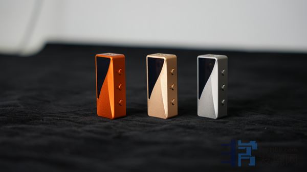

产品介绍:MDAT3:便携蓝牙高保真全平衡解码耳放
在使用前,务必了各个功能使用和最佳蓝牙音质的使用方法。
1.MDAT3 线路输出怎么设置啊?
MDAT3 线路输出就是AB类模式,音量可以打到100,就是标准的2V RMS单端,4V RMS全平衡的线路输出模式。也可以控制音量,但是建议音量打到100,由后端耳放或功放控制音量。
2.MDAT3 为何官方推荐AB类+NOS方案?
AB类虽然比H类耗电大一些,但是大多数情况下,也能撑7小时以上,H类更长,所以对使用并无影响,但是AB类在使用一段时间后,声音更加温暖,饱满一些。NOS滤波简单来说是尽可能的无任何数字滤波器,原生输出,但是因为没有太多的数字滤波的影响,声音密度最高,同时透明度最好。但是F1~F4也有不少可取之处,声音更加内敛,F1声音直接一些,F3处在中间,看个人喜欢和具体耳塞搭配。如果耳塞能搭配,官方推荐就是AB类+NOS,无论线路输出还是耳放输出,听感更好。
3.为何MDAT3 不建议手机机来控制声音?
我们特地在蓝牙模块的固件当中,对这个声音控制进行了处理,都是为了更好的声音,所以手机控制声音目前无法做到线性控制,并且严重劣化声音和指标,我们希望所有的用户在播放音乐时,手机打到最大,由MDAT3来控制声音。这样声音达到最好,失真最低。

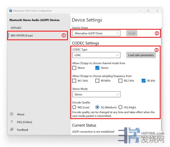

3)对于电脑等蓝牙,可以安装LDAC编码驱动,类似:
https://www.bluetoothgoodies.com/a2dp/
因为电脑等CPU性能更高,SRC精度更高,SRC成LDAC发射后声音会更好,也无需在意原始音乐质量,都可以。
如果不会安装类似的LDAC发射驱动,使用APTX发挥,效果也很好。
