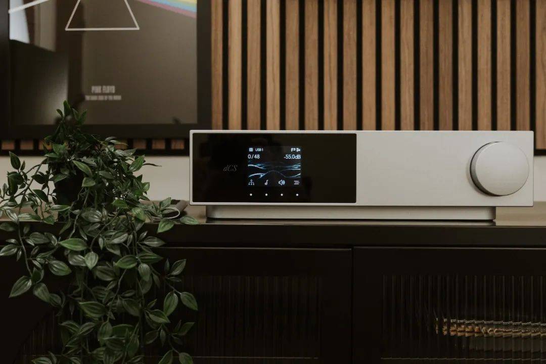

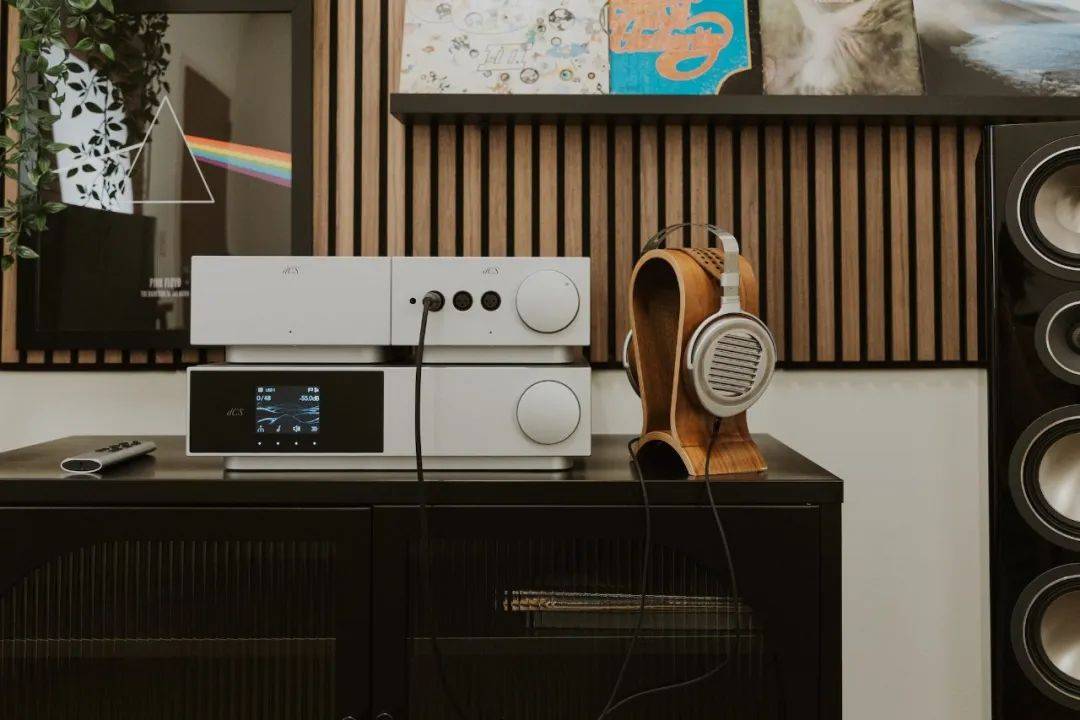

LINA DAC 与 LINA DAC X
这套系统的核心,是 dCS 自主研发的 Ring DAC® 数模转换架构。这是一种区别于传统电阻梯式设计的独特方案,能够最大限度地降低失真和时基误差(jitter),带来极高精度与自然流畅的声音重现。
Ring DAC® 与 dCS 数字处理平台
Ring DAC® 可以视为电阻梯 DAC 的一种进化版本,其核心区别在于:它会在数字信号处理过程中,随机分配使用哪些寄存器。举个例子,传统的电阻梯 DAC 在处理 16 位音频时,会有 16 个固定寄存器,每个由一个电阻开关控制,用来表示从 0 到 65535 之间的数值。而 Ring DAC® 采用了完全不同的思路,避免了传统结构中因硬件重复使用所引发的误差,使得最终声音更加纯净、精确和富有真实感。
在传统设计中,一些寄存器天生使用频率就更高,而有些则需要频繁地开关。比如,在 16 位 DAC 中,第一个寄存器代表的是数字 1,它几乎在处理所有奇数时都会被触发;而最后一个寄存器代表的是 32768,出现场合就少得多。由于电阻本质上是模拟元件,这种频繁且集中地使用某些寄存器,可能会导致器件因过热或老化而出现性能下降,影响声音表现。
而 dCS 的 Ring DAC® 技术则完全打破了这一限制:16 个寄存器中的任何一个,随时都可以被分配去代表任意数字。这意味着原本某一个寄存器要在整首曲子中被触发上亿次,现在这个负担可以被均匀分散到整个寄存器阵列中。如此一来,不仅有效避免了局部器件的提前老化,也显著减少了高速开关带来的失真风险,从而实现更加稳定、耐用且纯净的音频输出。
配合 Ring DAC® 技术的,是 dCS 自主研发的数字处理平台(Digital Processing Platform)。这个平台负责完成诸如滤波、升频、信号优化等一系列复杂运算,确保数字音频信号在转换为模拟信号之前,能以最严谨、最精准的方式进行处理,从而最大程度保留原始录音的细节与完整性。
这一平台还能通过固件升级持续优化。dCS 会不断开发新功能、改进已有性能,并通过在线更新推送给用户,保持产品的先进性和活力。所有这些操作都可以通过 dCS 自家的 Mosaic 应用完成,包括 DAC 的串流功能控制。它支持 Roon、TIDAL、Qobuz、Spotify 以及 Apple Airplay 2,几乎涵盖了主流的高品质音乐平台。
外观设计

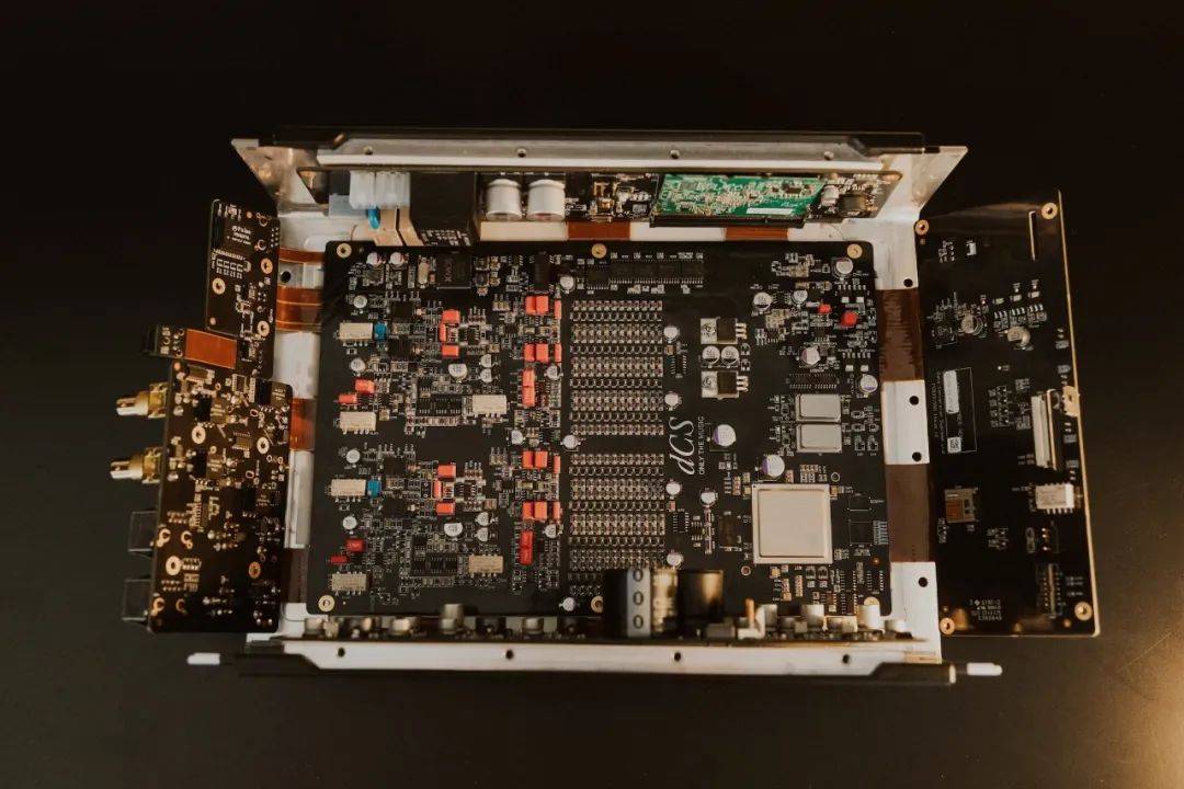

LINA DAC 的电子组件被包裹在一整块实心铝材打造的外壳中。这种设计不仅提供了极高的结构强度,同时也形成了一个法拉第笼,有效屏蔽外部电磁干扰,保护内部电路的纯净运作。外壳通过五轴 CNC 精密加工,拥有极高的尺寸精度,不仅提升了耐用性,也让整机看上去更具质感和美感。

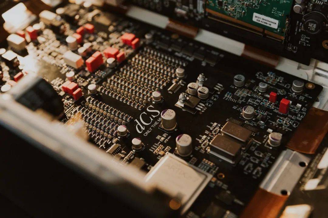

LINA DAC 采用了一块复杂的可折叠柔性电路板(flex-rigid PCB),内部集成了超过 2000 个独立元件。这样的设计将核心功能集中在同一块电路板上,不仅大幅缩短了信号路径,也最大限度地降低了潜在干扰,从而实现极其纯净的信号传输——这对于高保真音频重放至关重要。
最初的 LINA DAC 主要是为耳机系统而设计的,而新版的 LINA DAC X 在保留音质表现的基础上,进一步扩大了机身尺寸,并新增了音量控制功能和红外遥控支持,更适合融入双声道音响系统,提升整体使用的便利性与系统兼容性。

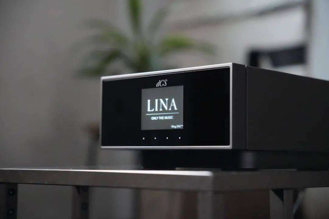

LINA 主时钟
数字音频彻底改变了我们聆听音乐的方式,让普通用户也能在家中享受到清晰、精准、媲美录音棚水准的音乐体验,无需复杂或娇贵的模拟设备。但实现这一切的背后,有一个常被忽视却至关重要的环节:时钟控制(clocking)。
认识数字音频中的时钟系统
在数字音频系统中,数据是以“采样”的形式传输的,每一个采样就是对声音在某一瞬间的捕捉。采样率越高,所能捕捉的声音细节就越多,最终还原的声音也就越真实。然而,这些离散的采样点要被准确无误地重组成连续的模拟信号,必须依赖一个非常精准的“时钟信号”来控制处理节奏。这个时钟就像一台高精度的节拍器,负责每一个采样的转换时机,确保数字音频数据被稳定、准确地转换为模拟信号。
时序偏差被称为“抖动”(jitter),它会在音频信号中引入错误,从而在听感上表现为失真和细节流失。抖动可能由多种因素造成,例如电磁干扰、温度变化、以及时钟电路本身的不完美。
主时钟(Master Clock)是一种外接设备,它为数字音频系统提供一个高度稳定且精准的时序参考。通过让音频系统中的所有数字设备都与这一单一时钟源同步,主时钟大幅降低了抖动的发生,使整个系统运行更协调。这种时钟同步机制对于那些拥有多台数字设备并需协同运作的复杂音响系统尤为重要。
LINA 主时钟的设计

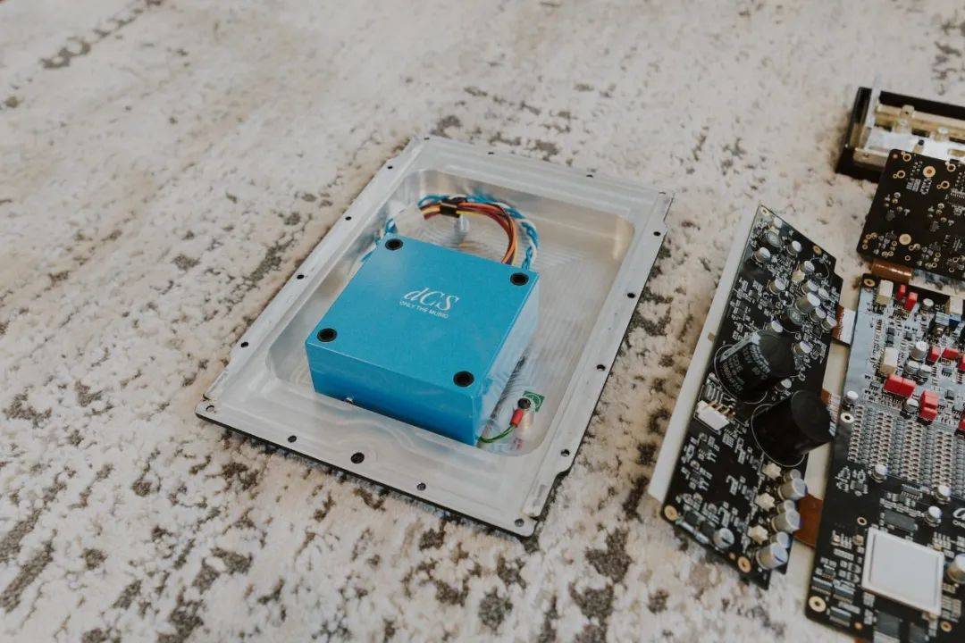

dCS 的 LINA 主时钟正是为 LINA 系统提供这种超稳定时序参考的关键设备。LINA 主时钟内部搭载了两个独立的晶体振荡器,分别对应 44.1kHz 和 48kHz 两种主流采样率。这种双振荡器设计确保了在播放任何采样率的音源时,都能获得最佳的时序精度。
其机身采用独立结构,搭配专用电源模块,将时钟电路与可能产生干扰的其他部分隔离开。同时,每个振荡器还具备温度补偿保护,可在不同的环境条件下持续保持稳定表现。
需要注意的是,作为 LINA 系统的一部分,LINA 主时钟并不会替代 LINA DAC 内部的时钟电路,而是以外部参考源的形式,为其提供更精准的时序基准,从而进一步提升数字音频处理的精度与声音表现。
通过提供这种稳定的时钟参考并消除抖动,LINA 主时钟能显著提升整体音质。听众将体验到更清晰的细节、更准确的声像定位,以及更具沉浸感的音场。这些提升在播放高解析度音频时尤其明显——在这种场景下,DAC 需要处理数量更多、结构更复杂的采样数据,因此时序精度就显得尤为关键。

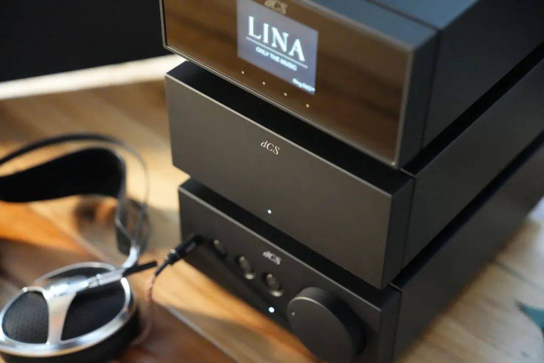

LINA 耳机放大器

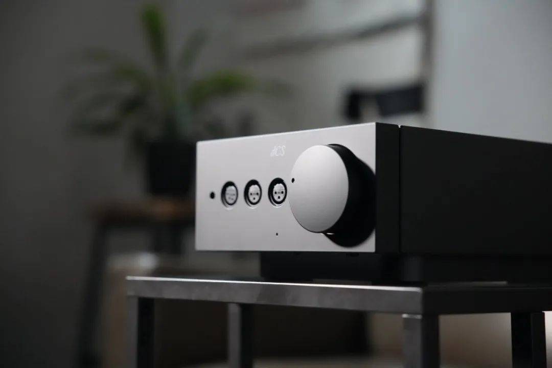

dCS LINA 耳机放大器是 LINA 耳机系统的最终一环,为用户提供完整且卓越的耳机聆听体验。作为一台以“极致纯净”为目标设计的耳放,它结合了精密的工程设计与创新功能,为音质表现树立了新标杆。
构造与设计
LINA 耳放采用一体化实心铝合金机身,坚固耐用,并能有效隔绝外部电磁干扰。内部结构为全模拟纯净音频设计,在保持信号完整性方面毫不妥协。电路中广泛使用继电器来构建最短、最直接的信号路径,最大程度减少噪声和失真来源。
特别值得一提的是,放大器使用直流伺服电路(DC servo)来稳定输出,而不是传统的隔直电容。这种设计在保障系统稳定性的同时,避免了电容可能带来的音染,从而进一步提升声音纯度。
音质表现
所有这些精密工程设计的最终目标,都是为了实现卓越的声音表现,而 LINA 耳放也确实做到了——它呈现出中性、通透、极具细节的声音重现,让聆听者能够如实感受到音乐创作者所要传达的情感与细节。
LINA 耳放拥有强大的驱动能力,无论是灵敏的入耳式耳机(IEM)还是像 HIFIMAN Susvara Unveiled 这样对功率要求极高的平面振膜耳机,都能轻松应对。这种适配性来自于以下几个关键设计要素:
· 极低的输出阻抗:确保与各种耳机的完美匹配,避免音色偏移;
· 极宽的动态范围:带来深邃安静的背景与毫不压缩的瞬态表现;
· 可调增益开关:根据不同耳机的灵敏度与阻抗自由调节,确保始终在最佳工作状态下输出。
这种全面的性能表现,使 LINA 耳放成为一款几乎可以匹配任何高端耳机的旗舰级放大器。对于追求极致声音表现的用户来说,它不仅是系统中的一环,更是展现 dCS 音响哲学的核心所在。
LINA 耳放揭示了录音中的精致细节,带来开阔的声场、精准的声像定位和自然的音色平衡。无论是人声表演中的微妙变化,还是管弦乐作品中的复杂层次,LINA 耳机放大器都能以出色的清晰度与深度让音乐栩栩如生。

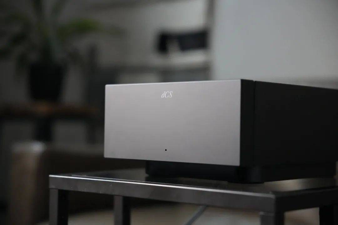

三件套协同:打造终极聆听体验
虽然 LINA DAC 或耳放可以在任何系统中单独使用,但完整的三件套是为了实现简便连接与声音协同而设计。LINA DAC 清晰而精准的声音表现,与 LINA 耳放强大而线性的放大能力相得益彰。加入 LINA 主时钟后,整套系统的表现将更上一层楼,提供当今市场上最精准、最具细节感与音乐性的耳机系统。
