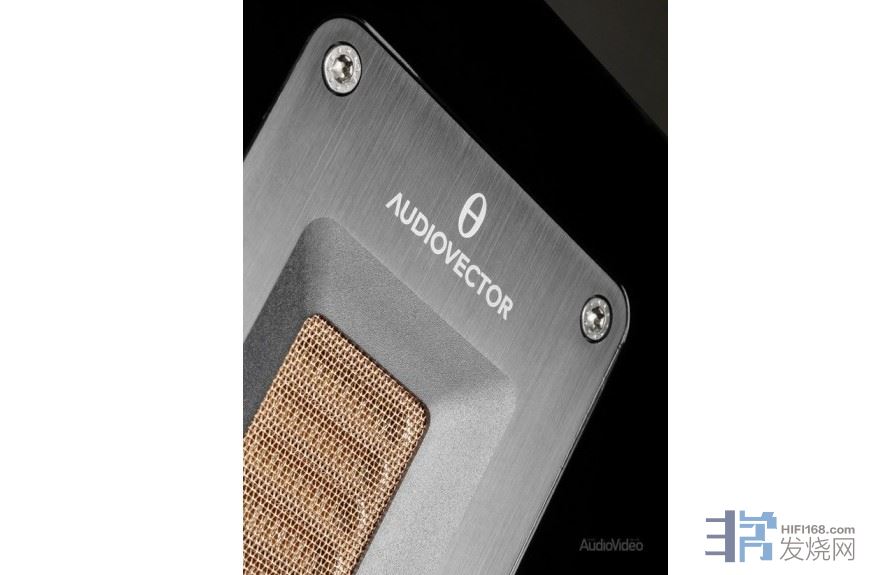

我们已经习惯了这样一个事实:丹麦扬声器制造商 --- 这个小国有很多音频制造商 --- 肯定会想出一些创意,让他们的产品脱颖而出。Audiovector(傲力)的 AMT Gold Leaf(金叶) 高音单元是气动式驱动器,工作频率高达 150kHz。这是否有意义?因为根据医生的说法,我们不可能听到高于20 kHz 的频率。
响亮又快速

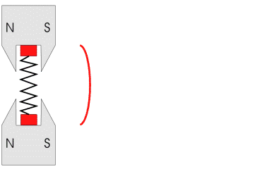

不过,在我看来,重现超声波的能力并不是海尔博士发明的AMT气动高音最重要的诉求。AMT 是“空气移动变压器”的缩写,即空气运动换能器。原则上,任何驱动单元都可以这么称呼,但对于 AMT 来说这是最合理的,因为,它通过“手风琴折页”(一种涂有导电铝的薄膜)的压缩和拉伸而产生声波。振膜的质量只有 15 - 20 毫克,辐射面积却与 8 英寸锥体差不多。
当折页收缩时,它们激发空气介质的速度比传统带状振膜驱动器快五倍,从而实现信号前沿的完美传输。对我们的感知而言,自然的振动比超声波成分更重要。AMT的另一个优势,是其在整个工作范围内的扫描很均匀,直至上限。
当折页收缩时,它们激发空气介质的速度比传统带状振膜快五倍,从而实现完美的传输

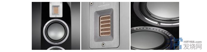

世上没有完美的设计,AMT 也有自己的缺点:容易强调“咝咝”声。如果在录音、混音中强调人声的嘶嘶嘶的效果声,高音扬声器就会使它们更加明显。为了消除这种影响,Audiovector 的专家们从录音棚借鉴了一种解决方案:他们在气动高音单元前,集成了一个所谓的“S-Stop 过滤器”,这是一个薄而密集的镀金网罩,可以部分吸收某些频率。高音单元的频率上限从 150 kHz 降至 45 kHz,但这也足以满足所有声音格式的要求。带有 Audiovector 标志的厚法兰块由航空铝材加工而成,并经过阳极氧化处理,看起来像钛金属。

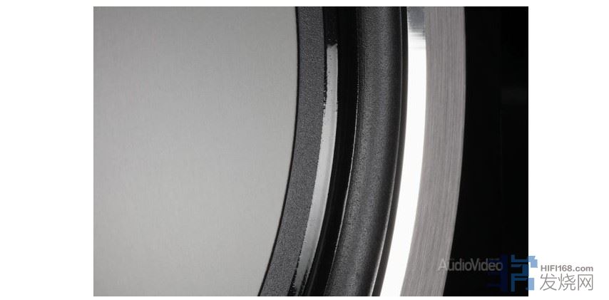

QR3 落地箱采用 2.5 路配置。在两只外观相同的中低音驱动器中,低音驱动器的分频点为 800Hz,而中低音驱动器的分频点则为 3000Hz。因此,这对驱动器在极低频音域并行工作,因为低频区域是产生最多能量的地方。而更为细腻的中频段,则仅由中间的一个驱动器发声。15 厘米音盆采用三明治结构,由两层薄铝和一层多孔聚合物粘合而成。加上凹陷的半球形设计,使其具有非常高的刚性,能够在高信号振幅下进行完美活塞式操作。双磁铁系统可在音圈的移动区域形成均匀的磁场,而大宽度悬挂系统则确保了低失真。

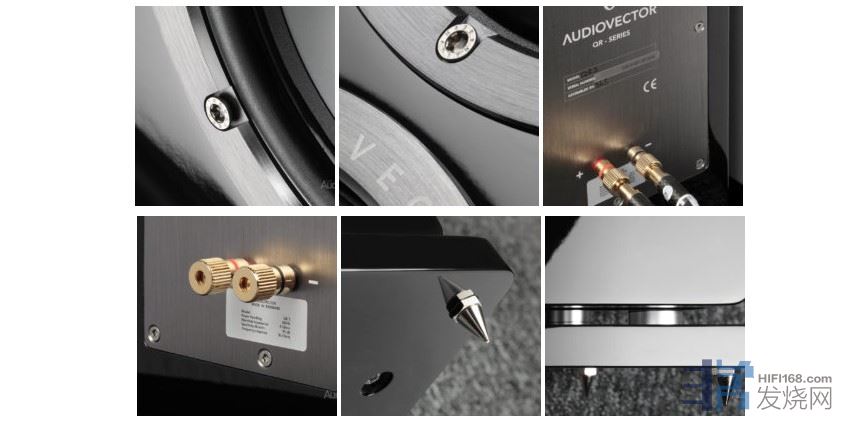

倒相式端口是底部的一个窄缝,气流被导入箱体和底部平台之间的缝隙。这优化了系统的 Q 值,因此被称为 “Q 端口”。
与所有 Audiovector 扬声器一样,QR3 采用非常简单的一阶分频器,损耗和相位偏移极小。也因此开发人员没有提供双线分音连接 --- 只有两个大型音箱线端子。

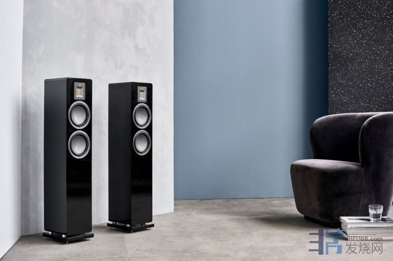

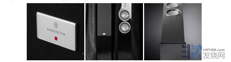

QR3有黑色钢琴漆面(如图)、深胡桃木和亚光丝绸白色饰面可供选择。面罩采用磁性安装。制造和精加工质量上乘。
QR3的标称灵敏度为 90 dB,因此在选择放大器时可以将重点放在质量而不是功率标称值上。60 公斤重的Musical Fidelity AMS50 甲类功放在 8 欧姆下可产生 2 x 50 瓦的功率,即使在大房间里,声压也足够。
但我还是要从高音扬声器的性能说起。高音区的轻盈和透明已无需多言,这是任何平面驱动器的共同特性。但 AMT 还原打击乐器的高音自然得令人惊叹,给人留下了深刻印象。您可以感受到真实的金属质感,而且每次录音的音色和对冲击的反应都不尽相同。即使是轻轻触碰,也会产生谐波丰富的泛音“群”,并逐渐消散在空间中。这就是为什么我在一开始就提到,对我们的听觉来说,反应速度比超声波更重要,尽管这两者直接相关。

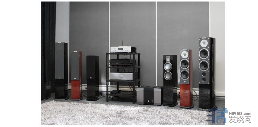

舞台的构造也不太常见:它比扬声器之间的距离宽得多,因此似乎不是 QR3 在演奏,而是站在两侧的SR6(见聆听系统的照片)。根据录音的性质,可以深入读取两到三个维度。
低音强劲、深沉,一对驱动器能在大面积的房间内产生巨大的震撼力。冲击力强劲、利索,你能感受到极低频成分。如果将手放在箱体底部,就能感受到逸散的空气所带来的剧烈能量感。同时,你听不到任何气流声。整体动态效果超出预期。
得益于 QR3 独特的设计,它可以播放任何类型的音乐 --- 从经典交响乐到嘻哈音乐和前卫金属乐。在有软质家具的住宅室内,高音可能会略微减弱,在这种情况下,将扬声器稍稍向内转动是合理的。舞台可能不会那么宽广,但高频频谱将得到完全恢复。这款扬声器绝对值得一试。

聆听系统
TAD D1000 Mk II CD 播放器
Musical Fidelity Primo 前置放大器
Musical Fidelity AMS 50 功放
JIB Chrome XLR平衡线
JIB Vanadium 音箱线
