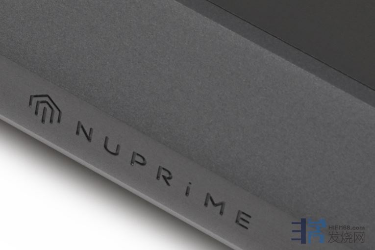

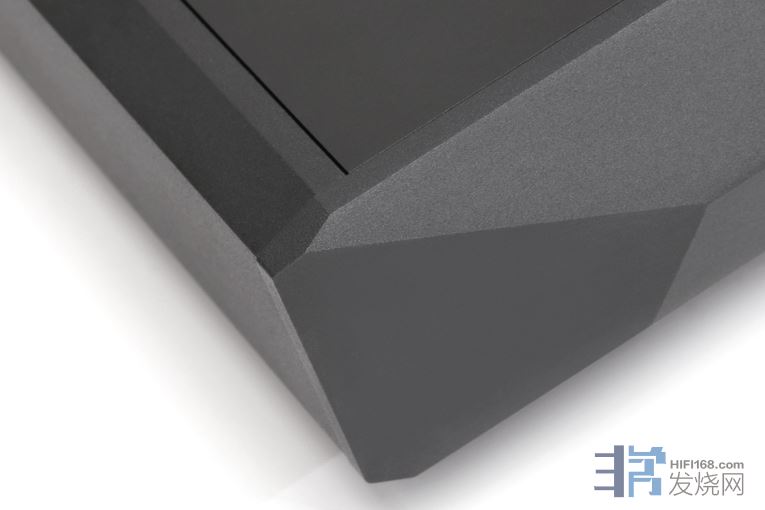

NuPrime 降低成本的方法之一,是在 Evolution Two 及其立体声版本 Evolution STA(4995美元、中国市场指导价38000元)中,使用与以前的 Reference 20 和 Evolution One相同的机箱,同样是有黑色和银色两种选择。从远处看,该产品的正面似乎没有任何标记,尤其是在评测样品所采用的黑色表面处理上,但 NuPrime 的名称和徽标实际上浮雕在斜面前面板上。功放的侧面、顶部和底部边缘也有倒角。

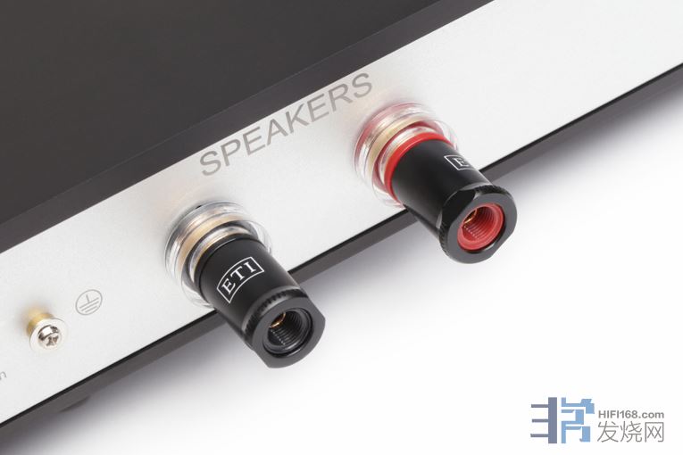

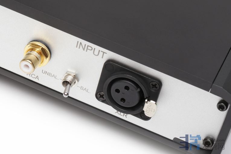

电源按钮与前面板齐平,位于左侧;右侧是一个小型电源指示灯。背板相当简洁,右侧是一个Furutech FP-900 (G) 的RCA 单端插座,和一个 Neutrik NC3FD-L-B-1 的XLR 平衡输入端子,旁边是一个用于选择输入的拨动开关。后面板中央是一对ETI BP-20C 音箱线接线柱,左侧是12V触发输入、接地螺丝、三孔 IEC 电源插座、保险丝盒和用于选择电压的滑动开关。

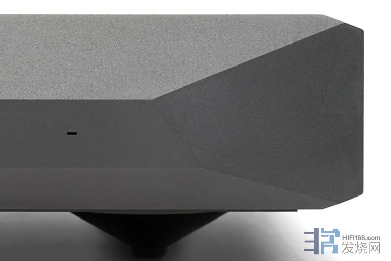

与许多D类一样,Evolution Two结构非常紧凑,作为一款 300W 功放,它的高度仅为6.65厘米!常规的43厘米宽× 37.2厘米深,但重量却高达10公斤。其独特的纤细低矮外形和大倒角边缘相当吸引人。Evolution Two坚固耐用,构造精良。
