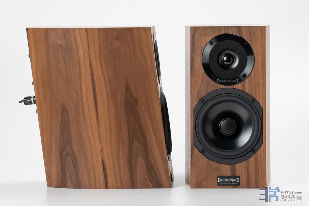

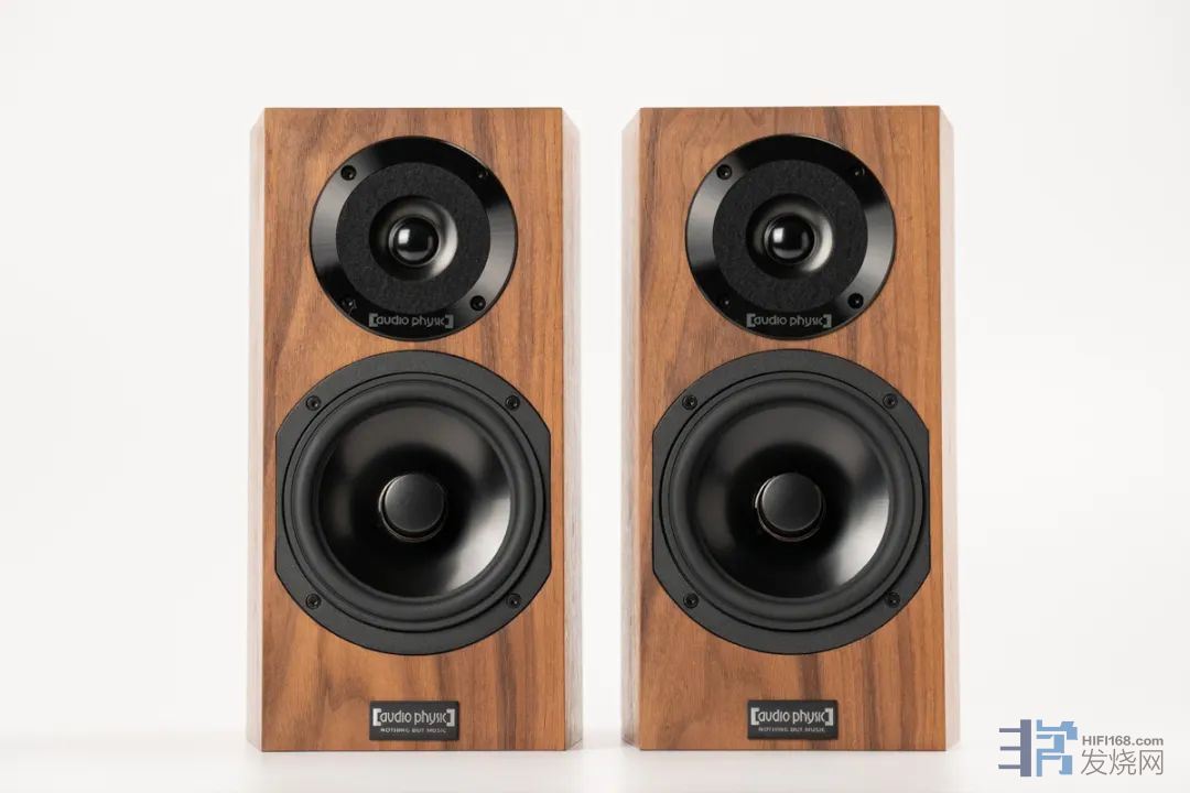

刚踏入音响评论的领域时,Audio Physic 算是最早接触的原厂之一,每次采访听 Audio Physic 讲喇叭设计,根本就像是上课,从喇叭的基础理论讲起,而且他们的每一项技术特点,都有声学物理的根据。 就拿 Step 35 来说,属于Audio Physic Reference Line,是高阶系列最小的书架喇叭,但是技术含金量相当高。书架喇叭最大的难题,就是要在小音箱容积当中,压榨出更多的低频,但是 Step 35 的容积就这麽大,如何压榨? 箱体有学问 首先,Audio Physic 赋予Step 35 水滴型的弧线造型音箱,内部没有平行面,打消箱体内部驻波干扰,可是箱体内部容积依然没办法增加,所以 Step 35 使用特殊的阻尼材料,通常喇叭音箱内部的阻尼,多使用软质泡棉,可是Audio Physic 使用特殊的陶瓷泡沫填充物,质地是硬的,但是内部有许多大小不一的孔洞,硬的阻尼物可以强化箱体支撑,降低谐振,而陶瓷泡沫填充物中间的孔洞,则减少箱体内部容积的消耗,让 Step 35 在有限的箱体容积内,增加声波导通的路径,效果等同于增加音箱内部容积。 您说,这像不像魔法?靠陶瓷泡沫填充物,就能在 Step 35 有限的箱体容积之内,拉长声波路径,而越长的声波路径,就能让喇叭拥有更好的低频延伸。 倾斜角度取得时间相位补偿
如果我们继续研究下去,就会知道 Step 35 这对看起来简单的二音路书架喇叭,其实每一处细节都藏着声学物理的考量。水滴型的弧形箱体表过,接下来看喇叭面板的倾斜角度,这是为了取得高音与中低音的时间相位一致,就声学物理来说,声波在空气中传播的速度,高音略快于低音,即便喇叭与聆听位置距离不远,时间差应该很低,但是 Hi End 就是要讲究,为了追求精确,必须对高中低频的时间相位差,予以补偿。 时间相位差的补偿,可以用两种方法达成,第一是靠分音器,单体摆在同一的垂直面的喇叭,大多是采用分音器修正时间相位差,第二就是像 Step 35 这样,用倾斜的前障板取得高音与中低音的位置差异,让高音退后一点,获得时间相位补偿。 重点来了!倾斜角度应该是几度才对?以前 Thiel 说倾斜角是 7 度,但这并不是正确答桉,7 度斜角对Thiel 是正确的,但用在其他喇叭上面却不一定对,正确答桉是要让高音单体与中低音单体的音圈,处于同一垂直轴线,所以,前障板的倾斜角度,决定于单体的尺寸规格,Audio Physic 的单体都是自家设计,倾斜角也是根据单体规格决定。

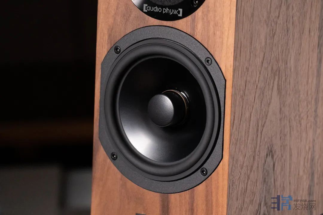

至于 HHCM 中低音单体,中央有圆柱体突起,就是相位锥兼防尘罩,但是平常看到的相位锥,多半是子弹型尖锥,Step 35 却是圆柱体,而且是金属材质,因为这个相 位锥不仅居中协助中低频的相位,同时连接在中低音单体后面的磁力系统上,协助音圈散热。 HHCM 单体还有一项过人之处,那就是采用钕合金磁力引擎,一般高音单体使用钕合 金,算是理所当然,因为要体积小同时具备高磁力,钕磁铁是高音单体的最佳选择,但是中低音或低音单体,就很少看到钕合金,问题出在温度,钕合金只要温度升高, 磁力就会下降,用在中低音或低音,遇到大音压操驾,音圈一热,钕磁铁没多久就会 软脚,所以大多还是使用传统铁粉芯磁铁,不亦受到温度影响,同时大尺寸的铁粉芯,本身就能帮助音圈散热。但是钕合金体积小的优势,可以让单体发声更自由,机械结构的干扰更少,这些年来 有少数喇叭品牌开始采用,Audio Physic 就是其中之一,技术上也必须解决音圈散热 的问题,所以 Step35 中低音单体的圆柱体金属相位锥,同时也在帮忙音圈散热,避免在大音量时软脚。 连喇叭端子都要避振
