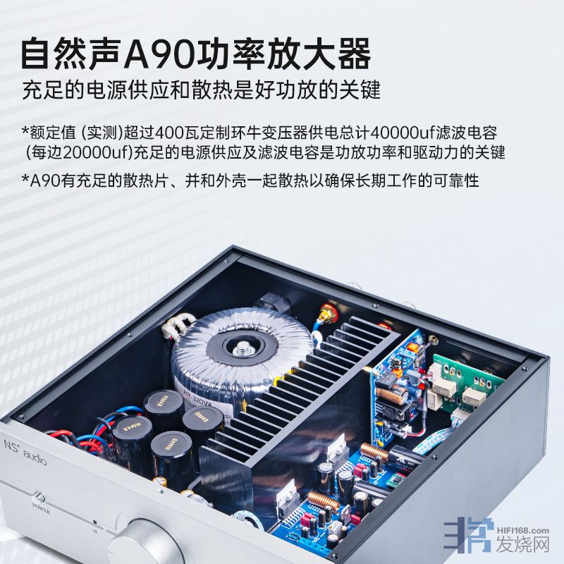

供电和散热,集成IC功放的痛中之痛

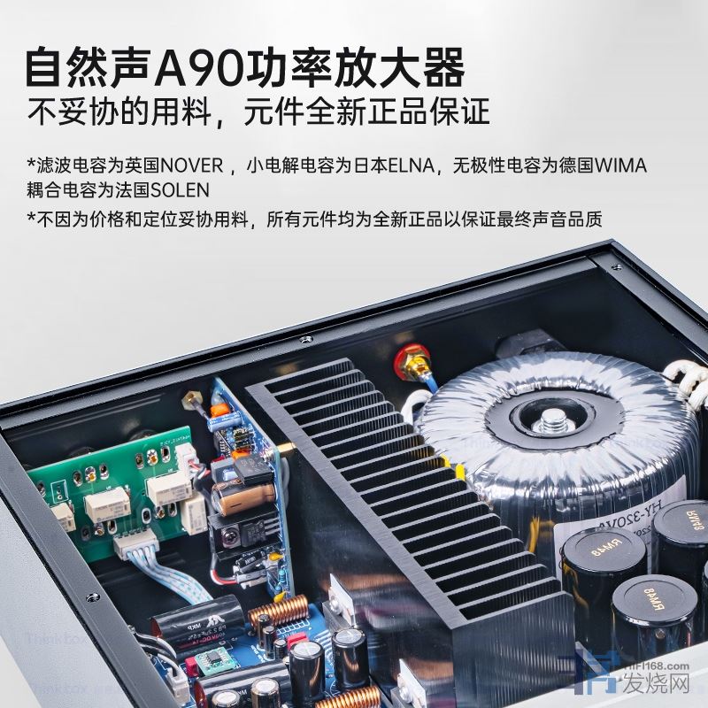

把供电和散热做好,功放就做好了一半。A90在这方面下了**,它采用的是特别定制的环牛,标称功率320瓦,实测有400瓦。经过整流滤波(滤波电容40000uf)后的供电电压+/-40V,以让7294工作在更佳的状态。顺便一说,一是IC工作电压标称留的余量其实很大,那怕是在最高状态也是相当安全的;二是提高电压其效果会更好而不是更差,原因很简单,功率增加了,输出同样功率,功放会处于更线性的状态,音箱的动态可以更大,控制力也更好。前提是:提供足够的供电功率和散热;
散热是另一个原因,就自己看到的情况,市面上同类的功放,不是电源不够就是散热不够。环牛用200瓦就算大的了,再大300瓦到头,而且供电电压还没给够;散热的话,甚至只有机壳散热的我都见过。散热不佳引起的过高的温升不仅会使输出功率严重下降,同时也会导致供放块的寿命严重下降。
A90用了一块相当大的散热片,同时和外壳一起进行散热。我用了一下午,大约温升也就在50度以内。结果电源和散热占了整个机箱2/3了,把其它控制电路都挤到边上去了。

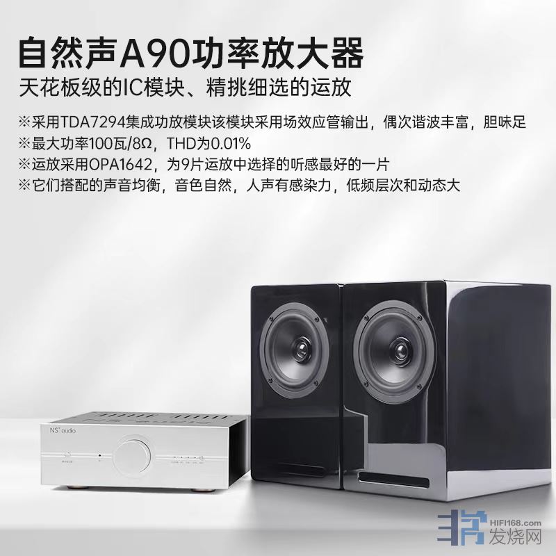

对声音影响最大的两个因素之一,运放的选择
决定功放的声音,除了电源、散热外,运放的作用是不可以忽视的。这点玩过运放的都知道。不过,自己想说的是,每台机器都有自己适合的运放,同一片运放可能适合于不同的情况,并没有哪个更好,只有哪个更适合。甚至,同样功放电路,参数调整后,运放也可能是需要调整的。而且这个完全没法看参数,只能凭耳朵收货。
A90在调试过程中试过总计9片运放,从价格贵到100多的到几元的都有:有Muses01、Muses02到Muses8920到OPA828、OPA627、OPA1642、OPA1612、OPA2604以及JRC5532,以及金封的49720(这个是智商税,哈哈)。没有通过参数,纯通过自己耳朵进行选择。最终选择了OPA1642,它的价格并不贵(只要几元钱),但声音是最棒的。第二名居然也是个低端货,4元一片的JR5532。价格和参数在这里一律然并卵。它们的声音主要体现在低频及高频上,OPA1642高频更漂亮,而JRC低频更好。中频则都差不多。
什么是调音,其实就是从一堆元件中选择最适合的。而不是靠价格和参数来选择。

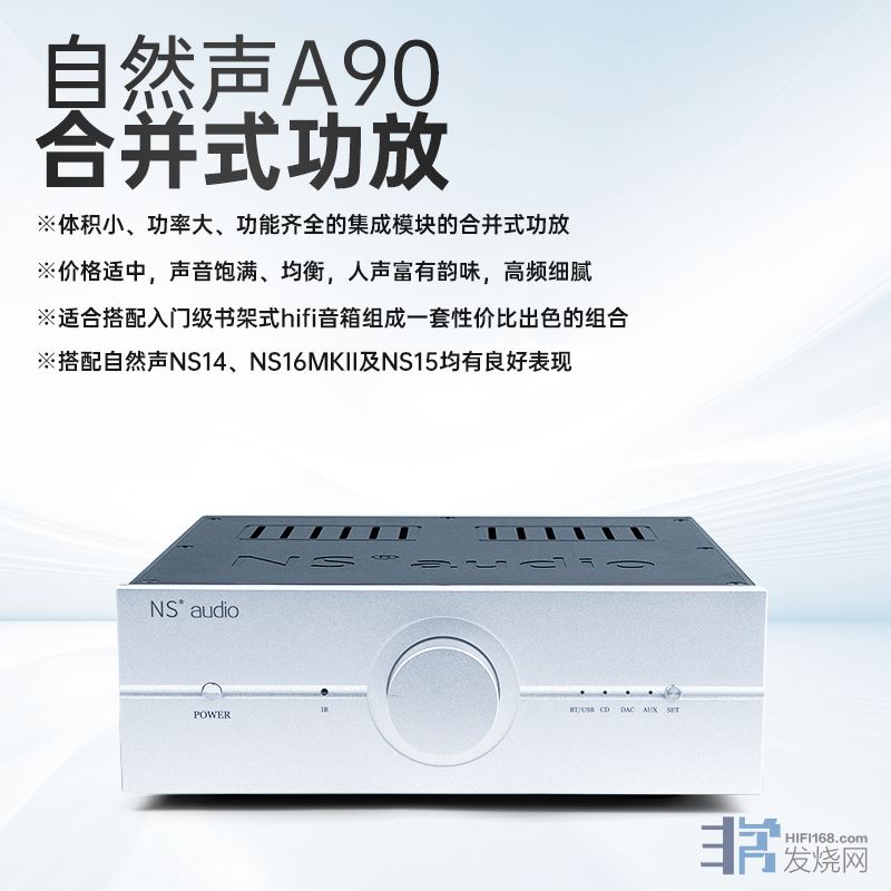

A90的外观
和A120基本一致,你可以把它看成A120的缩小版。前期我一样还会赠送一只黑色的音量旋纽,给大家换着玩。

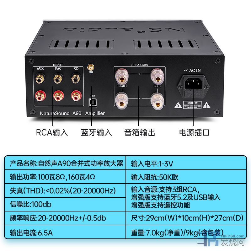

A90的功能
A90支持3路RCA输入,增强版还支持蓝牙,同时可以允许USB输入,可以允许电脑直接接。不过,这个USB算是送的,只支持16/48格式。比电脑内置的强。同时支持遥控(增强版),前期普通版也附赠这个功能(遥控增加了大约100-200的成本);
