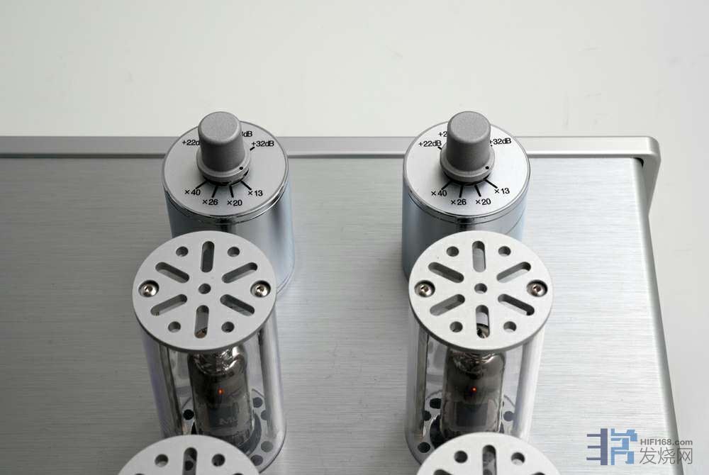

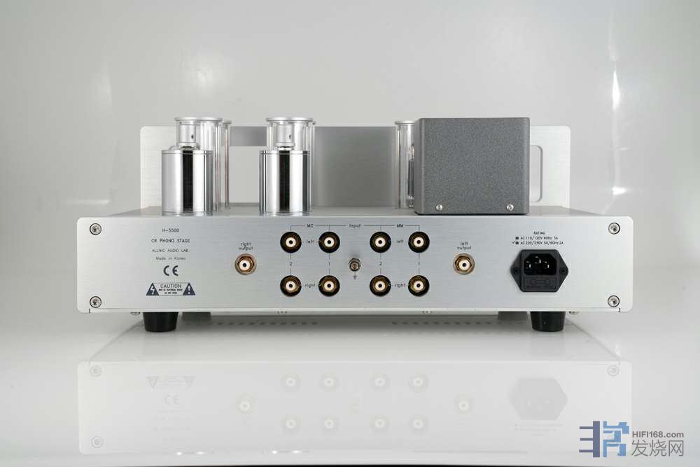

本文主角H-5500 是采用CR 的线路制作而成。个人认为CR 型线路的优点是声音自然活生,频寛较阔,高低伸延力强,声音细致而速度快,动态较大。Allnic H-5500是该品牌的入门型号,其面世是为了取代H-1202,翻查数据,原来H-5500的电源电容量是H-1202的两倍,并且采用与旗舰 H8000DHT相同的坡莫合金升压牛,此外H-5500为纯A类与及无负回输设计,足见厂方诚意十足。它提供两组动圈和两组动磁共四组输入,只需透过机身前面板的旋钮作选择。它有278Ω、117Ω、69Ω和29Ω阻抗负载设置,阻抗负载与增益是挂钩的,旋钮上都标记了与它对角线增益的相关的阻抗数值,即是控制旋钮上×13、×20、×26、×40的增益指标,分别对应阻抗负载278Ω、117Ω、69Ω、29Ω(图1)。要注意的是阻抗和增益是固定配搭,用家不可自行更改。而H-5500的动磁增益为40dB,升压之后的动圈增益变成62、66、68与72dB,H-5500对市场上绝大部份的唱头都有充足的支持。

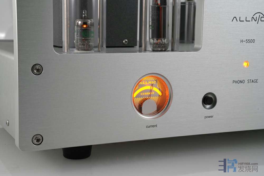

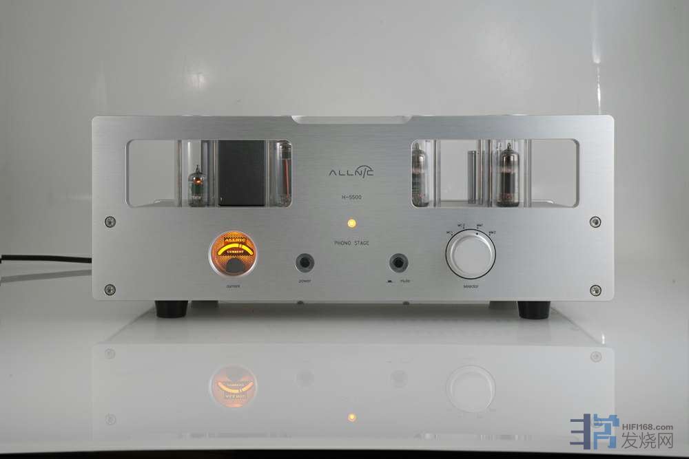

以往在播放黑胶时,每逢起针和落针,我都会走到前级上按下Mute(静音)键(不少师兄可能会认为多此一举)。小弟的唱盘和前级相隔一个机架距离,如果一整晚都在播黑胶的话,来来回回数十次,过程未免有一点折腾自己,H-5500面板有一个Mute按键,在测试过程中,这是一个不错的小帮手,但美中不足的是按键的面积于我而言似乎略小,希望下一代可以改大一些就更完美!提到面板,它有一个圆形电位表(图2),用于监测电子管的操作是否正常,如果监察表指针不是位于正常区域,那便表示可能出现故障,相当贴心!是次测试为全新开箱品,于笔者家中煲了150小时后才正式测试,前后约一个月的使用体验,H-5500  真的极其宁静。

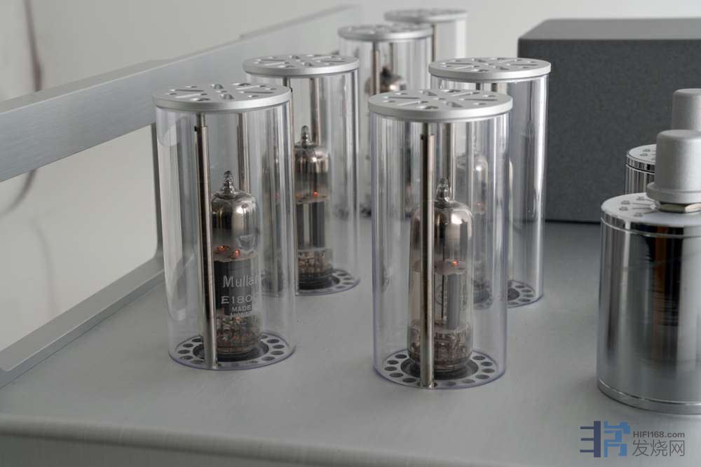

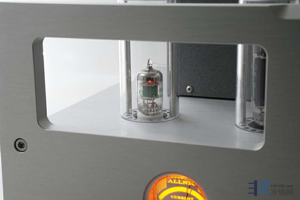

H-5500 整机采用6支真空管,包括四支英国 Mullard NOS (New Old Stock ) E180CC 双三极管作左右声道的讯号放大, 还配备一支GE的7233 作稳压和同样是GE出品的5654 真空管作电压校正(同样是NOS产品),全部带有铝制通风顶部的亚加力管罩。看到这里,大家可能会怀疑这样的设计会否影响到真空管的散热,其实Allnic的这种设计是有科学根据的,这样的胆罩设计能产生「烟囱效应」让空气垂直对流,反而更有利于真空管的散热,同时还起到了一定的保护作用。或者现实一点说,最少外观上都比较现代化,比较起旧式的笼形胆罩,放在器材架上都美观大方不少吧(笑)。

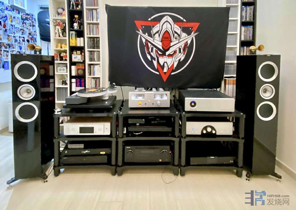

测试器材是Soulines Satie-DCX 唱盘、Jelco TS-350 唱臂、Benz Micro Glider SL 唱头经Zu Audio 臂线接驳到Allnic Audio H-5500唱头放大器,再经Zu Audio Event II RCA接驳到Rogue Audio 99 Magnum 前级和胆石混合Medusa 后级,喇叭则是以Inakustik LS404 接驳KEF R700。
