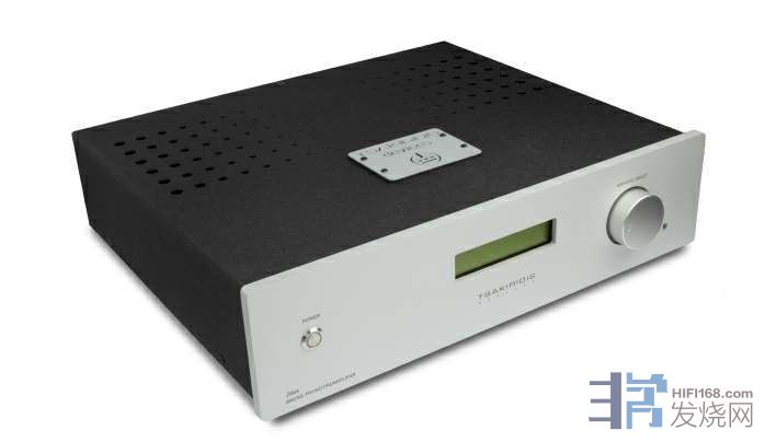

Zeus Ultima宙斯终极版散发着简洁优雅的气息,在前面板的中央有一个大小适中的LED显示屏,右侧有一个控制旋钮,可以进行所有必要的调整,以便与唱头相匹配。Ultima终极版配备了两组音源输入,包括一组MC动圈式唱头输入端,另一组输入端可设置为MC动圈或MM动磁唱头输入。设置是非常直观的,只需要转动和按下旋钮。我花了大约5分钟来为我的两个唱头进行设置。

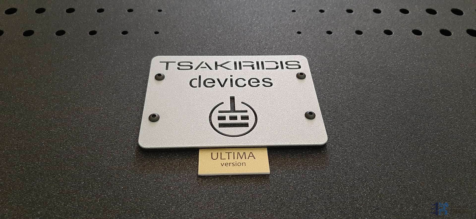

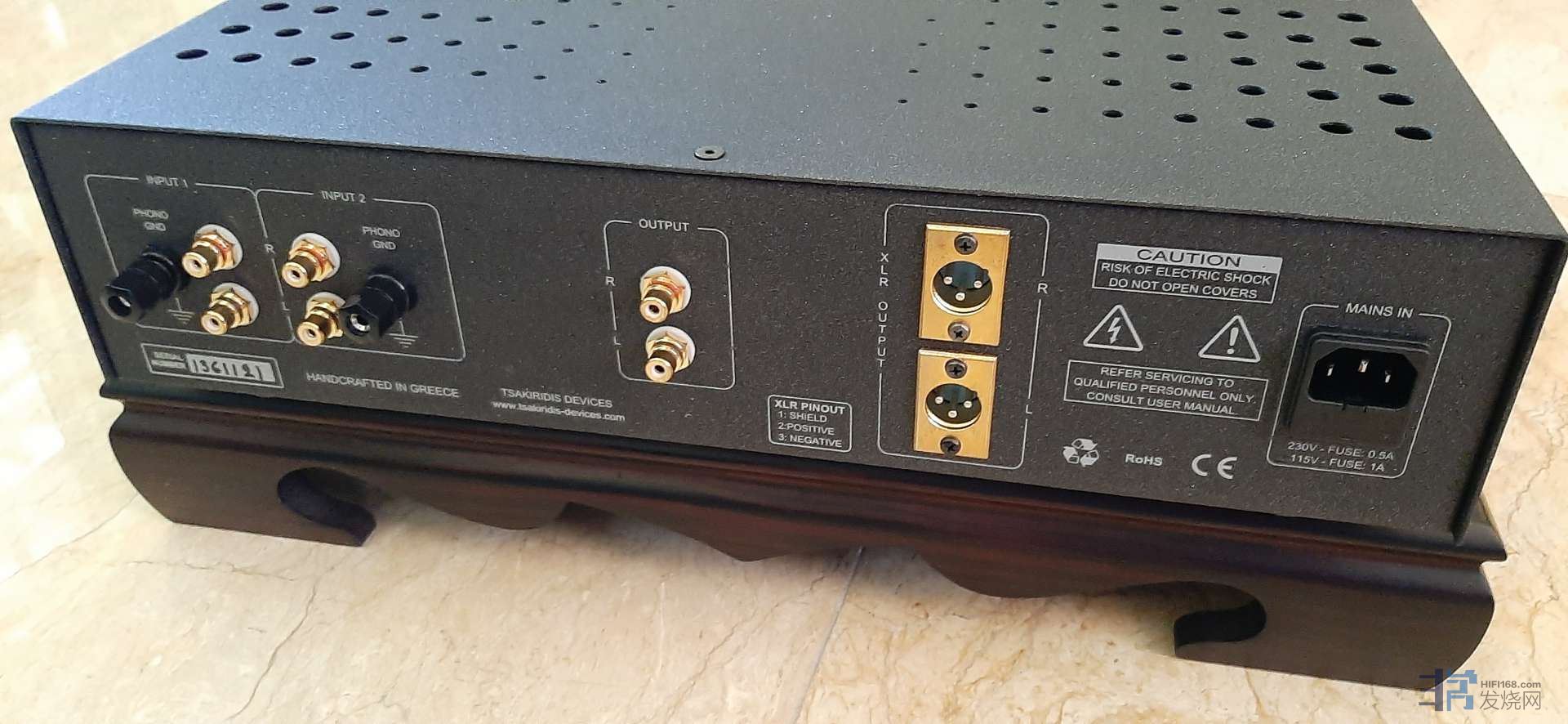

宙斯Ultimate终极版有单端和平衡两组输出,机器做工精细,散发出良好的工艺和设计上的关怀。机箱顶板值得一提,是银色的斑点喷砂,有通风孔和品牌铭牌,触摸起来确实感觉很好。
