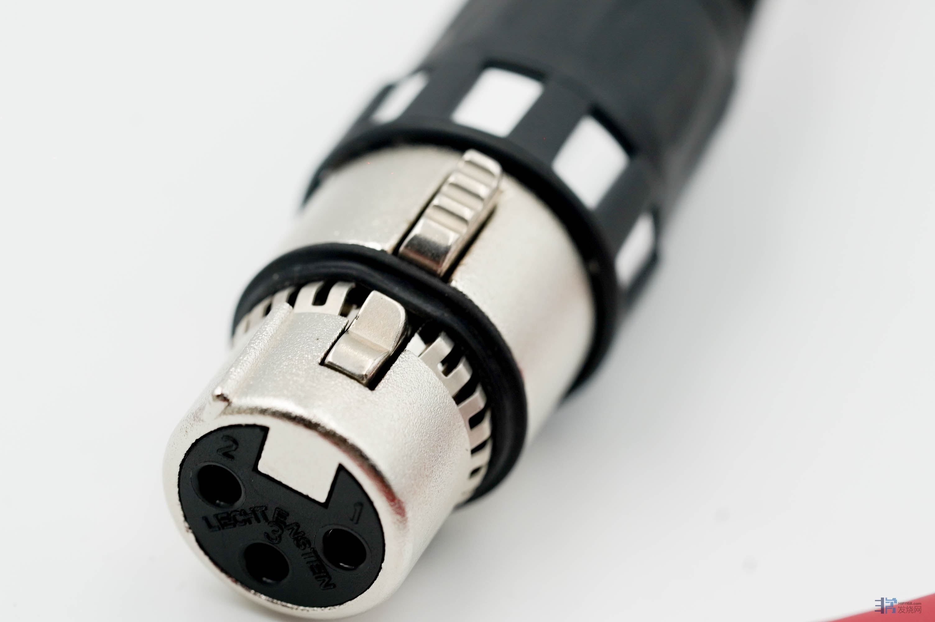

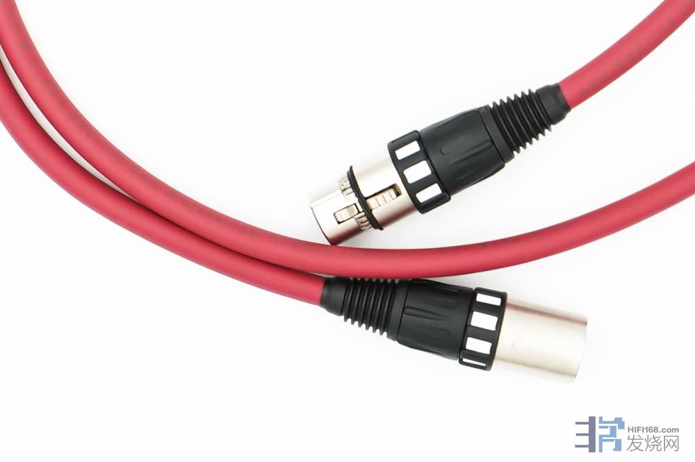

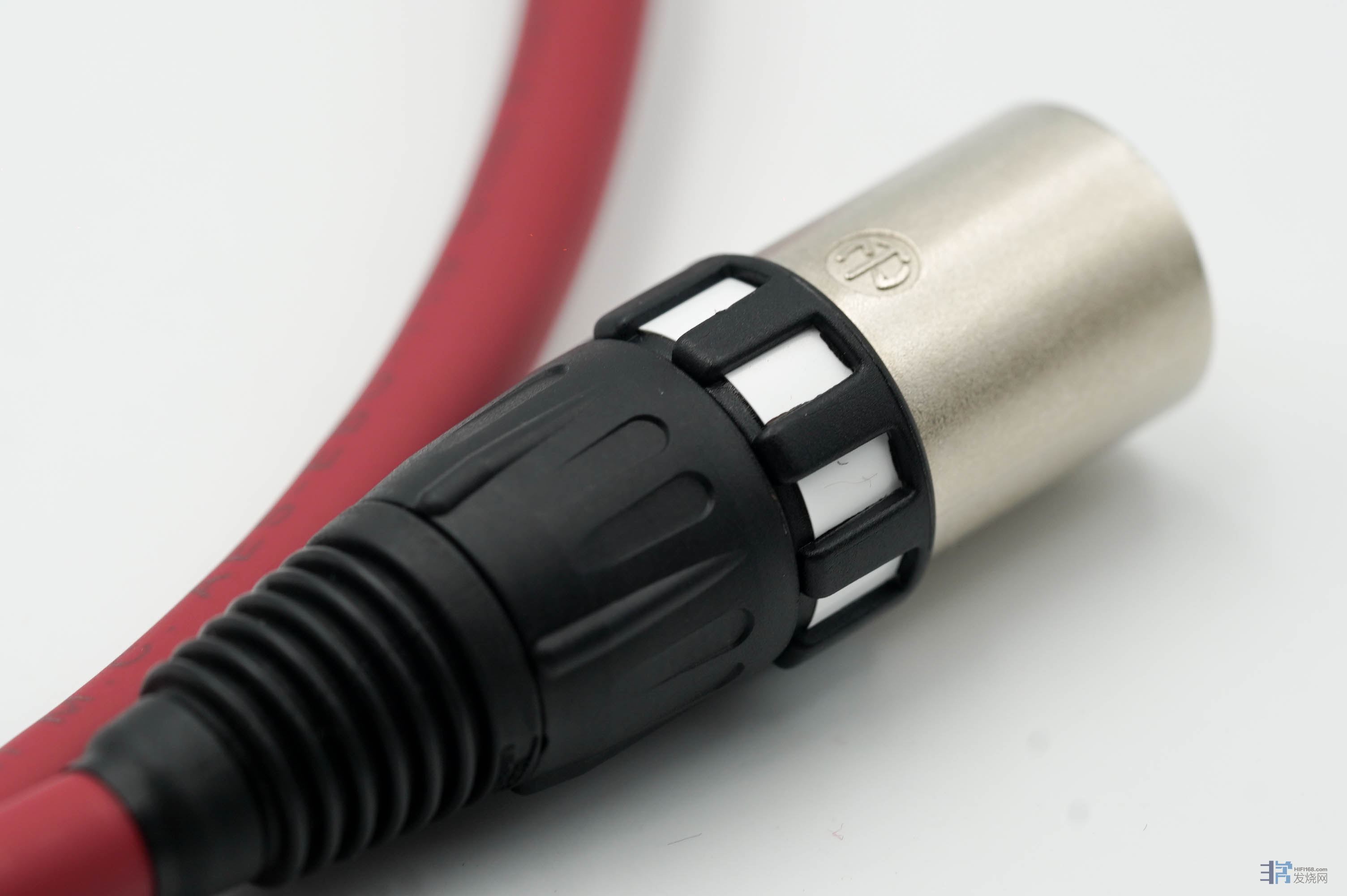

The AES-EBU 110 Ohm Professional外部直径8.0mm的深红外皮是由PVC与HULLIFLEX®所制。这新的坚固绝缘材质完美保护对抗外在化学影响(侵蚀剂)与使得导线拥有非常长的使用寿命。此外采用镀金Neutrik特别的数字音响XLR连接头提升导线质量。
The AES-EBU 110 Ohm Professional拥有现有所有科技,效能上完全没有妥协,特别适合长距离数字音响链接。(如工作室线路)
