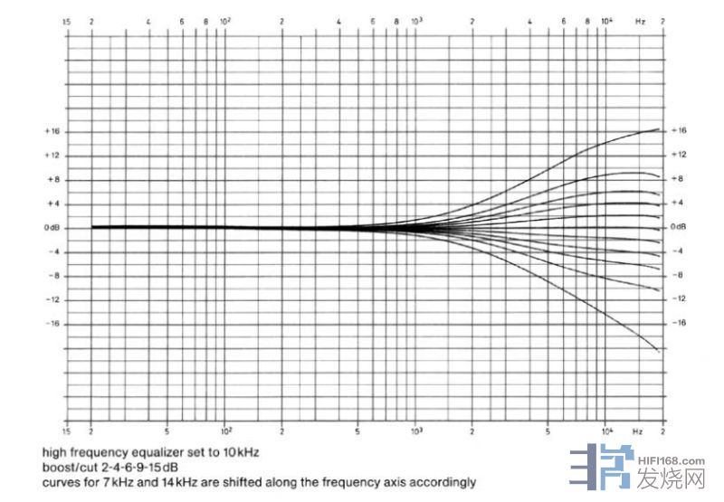

Neumann W491 equalization curves

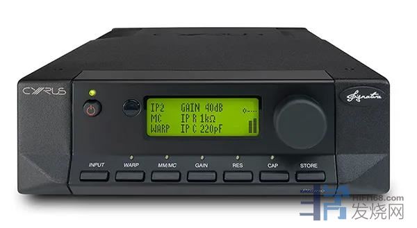

Cyrus Phono Signature       2. 黑胶播放中的RIAA等化, 或是磁带中的CCIR/NAB等化.  这些部分我之前谈过许多次, 请参考之前贴文.

  1. Shelf EQ.
这种针对特定高低频段处理的方式, 其实也常见于早期的家用放大器, 也就是Treble/bass control.

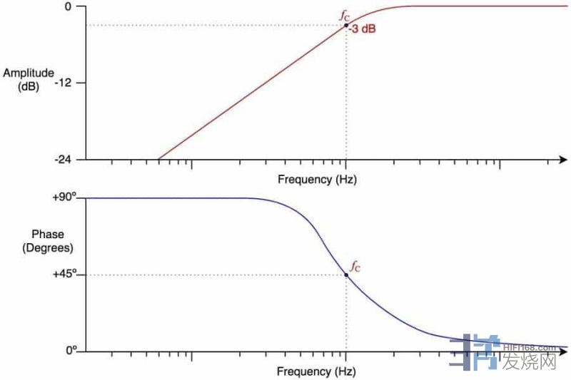

2. High/Low pass filter.
这是针对固定频率之上或是之下进行快速衰减的方式.  对不需要的低频段或是高音频段衰减, 避免它们影响主要音乐内容.  其来源可能是环境, 设备, 甚至是为了保护其他的设备.  象是来自老旧唱盘所产生的低频rumble.  甚至为了保护刻片头所刻意设下的频宽限制.

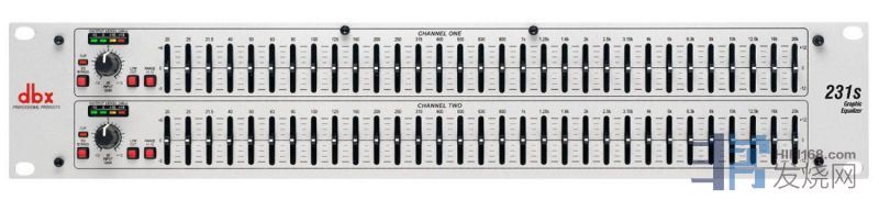

3. Graphic EQ.
专业用的Graphic EQ通常会有25-31段,  一般家用可能是12段.  从图像看, Graphic EQ的方式很直觉, 直接针对你所需要的频段进行大小level的调整.

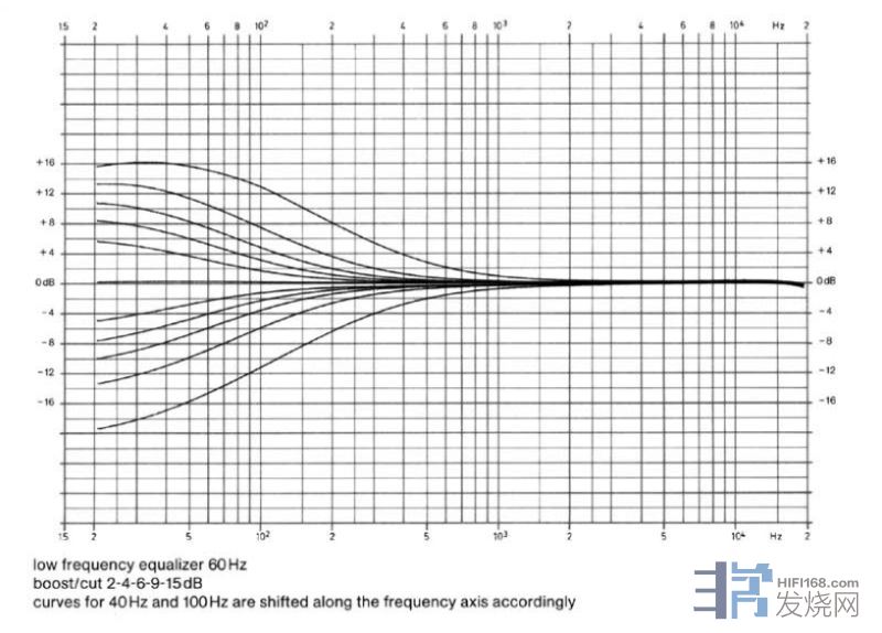

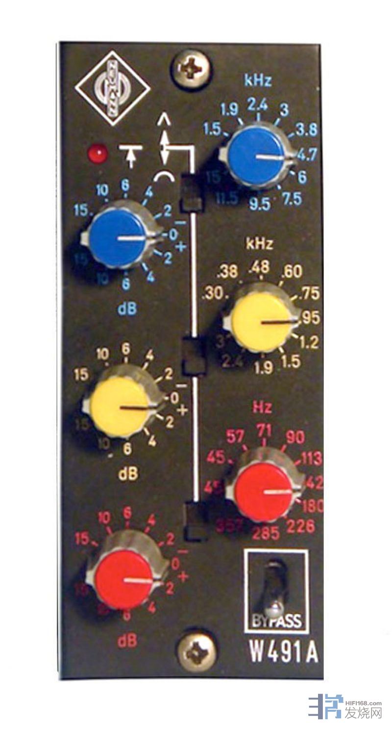

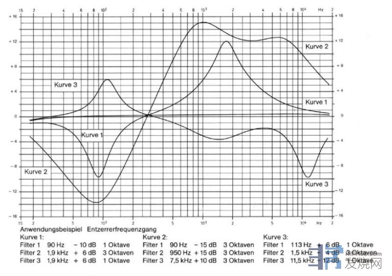

Neumann W491A三个调整的范例
Neumann W491A

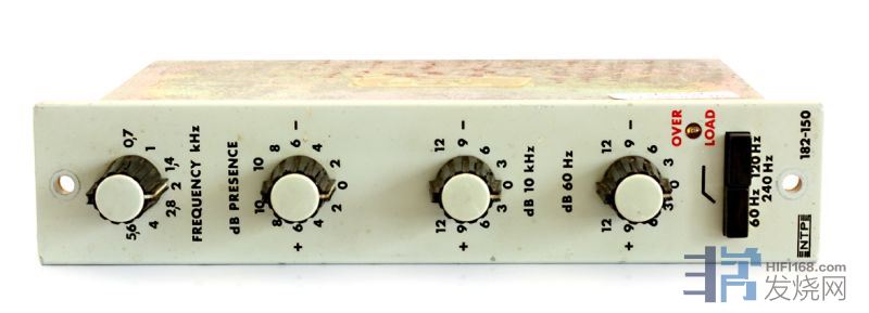

5. Vintage EQ.
由于Parametric EQ诞生在1971年, 早期(50-70年代)录音常见的EQ型态, 通常是混合了High/Low pass filter, High/Low Shelf EQ以及针对中高音域的Presence调整的形式.  从传奇的Neve, 到欧陆的TFK/Neumann皆是如此.

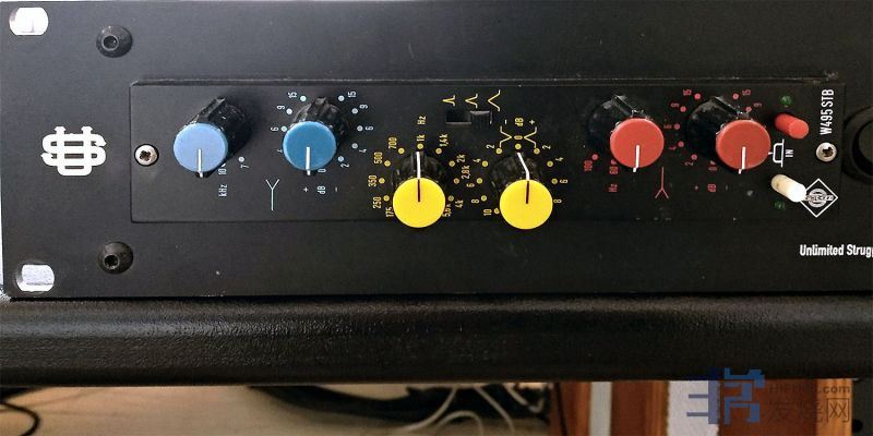

NTP 182-150
Neumann W495STB

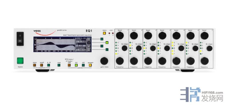

Weiss EQ1 - digital 7 bands parametric EQ

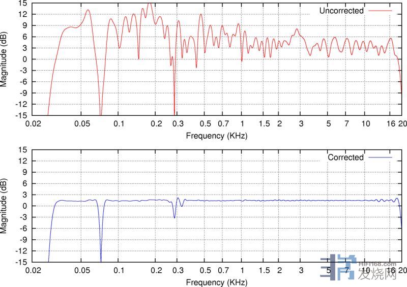

  7. DRC (Digital Room Correction).
当然, DRC可以调整的不只是EQ一项而已.  用equalizer来看是小看它了.  而且数字的方式, 不会发生在模拟式EQ常见的, 因为EQ调整而产生的相位偏移的问题.  对我来说, 数字领域最大罩门仍是在A/D以及D/A转换.  因为模拟母源即使使用目前最顶级的A/D & D/A做转换, 仍然可以感受到音质上的损失.
DRC修正的前与后
        当然, 如果你的空间条件处理的很好, EQ自然不是必须使用的设备.  因为我的经验还是告诉我, 讯号的路径中, 多一个步骤(Stage)都会多一点损耗以及失真.  再好的EQ亦然, 它还是会带来染色与失真.  所以你如果没有现实上的限制, 当然去打造一个理想音响空间才是正途.

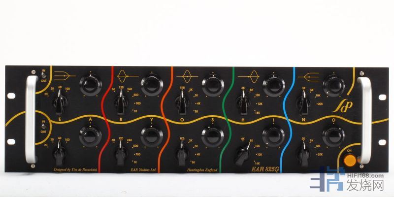

        专业中的equalizer有太多种, 的确会让人眼花撩乱.  各家各个年代所使用的技术方式也有些不同,  似乎也各有特色.  不过, 我不可能试遍所有的EQ.  所以我目前也没有答案.  许多传奇的EQ, 也是可遇不可求, 象是TELDEC, Decca, DG当年录音所使用的passive equalizer.  下图的EAR 825Q Mastering 5 band equalizer可能也要随着设计者的离世而成为绝响!
EAR 825Q 5 band equalizer

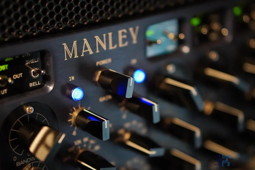

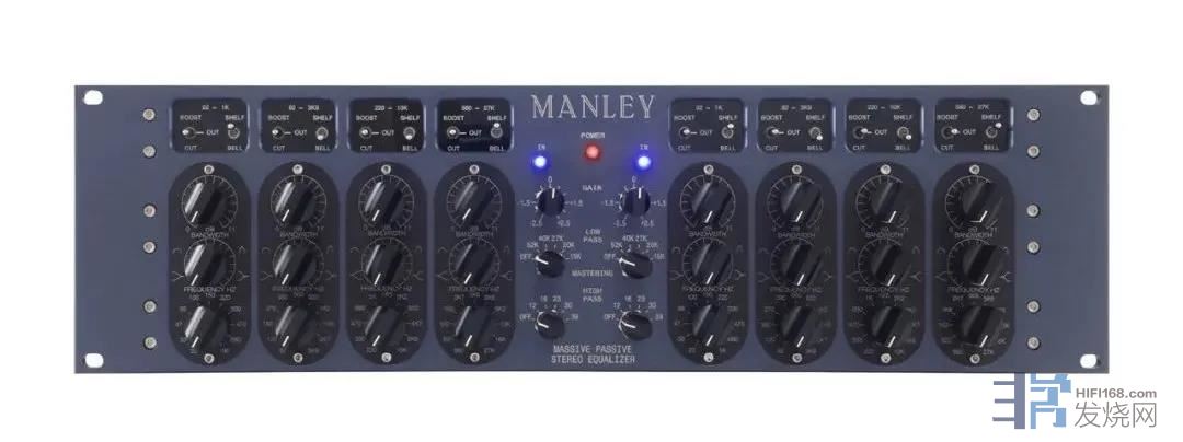

MANLEY  MassivePassive Stereo Tube EQ 母带版
