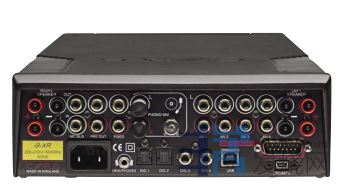

i9-XR功放在尺寸和形状方面打破了传统,仅215mm宽、73mm高和360mm深,它的宽度仅为大多数产品的一半左右,这意味着CDi-XR可以放在它旁边,但仍然只占用与普通合并功放相同的空间。与CD播放器一样的铝制外壳采用哑光黑色处理,坚固耐用。i9-XR的额定功率为91瓦,6欧姆,引用的动态范围为104dB。它提供四个模拟输入、一个MM唱放输入、一个 USB 输入和四个数字输入(2 x SPDIF、2 x光纤)。它后置面板还有耳机输出。此外还提供了一个多针连接端口,因此i9-XR可以通过添加单独的PSU-XR电源轻松升级。
一个烦恼是音箱插座,这种插座中间有一个插孔可以插入空心插头。这意味着如果您现有的音箱线使用传统的香蕉端子,则需要更换端子。两组端子允许双接线。还包括一个前置放大器输出和一个用于固件升级的升级插座。对于那些拥有多个XR系列组件的人来说,它提供一个MC-BUS输出,允许它们全部以菊花链方式连接,以便可以通过一个遥控器控制整个系统的电源。

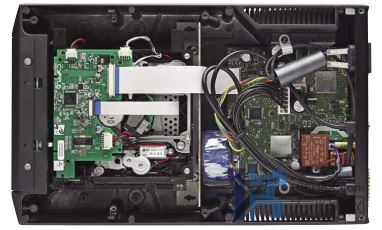

在CDi-XR CD播放器中,当使用步进电机时,一些非专业设计的设备会产生明显的噪音,Cyrus称其已设计了Servo-Evolution系统来减少大约20%的光盘重读和校正,为DAC产生更清晰的数据流,这与i9-XR中的QXR DAC (ESS Saber) 相同,它安装在PCB自身的屏蔽部分。其优化了输入数据路径、数据转换和滤波级,以产生最佳模拟输出。Cyrus电路采用“逆流”方法设计,以减少噪声拾取。Cyrus称设计它的工程师在几何上对齐了各个组件,以实现最干净的电源和音乐信号流。为个实现这个目标,XR的电源电路进行了全面改进。

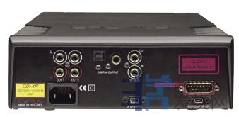

CDi-XR在后置面板上提供两个模拟以及光学和电气 S / PDIF 数字输出,其中还有一个用于连接单独电源的插座和一个用于固件升级的微型USB连接器,就跟功放上的配置一样。

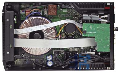

大型环形变压器为i9-XR带来了巨大的冲击力。

CDi XR DAC部分安装于PCB上的屏蔽区域。

CDi-XR具有2个模拟、电气和光纤数字输出以及用于固件和伺服升级的微型USB端口。

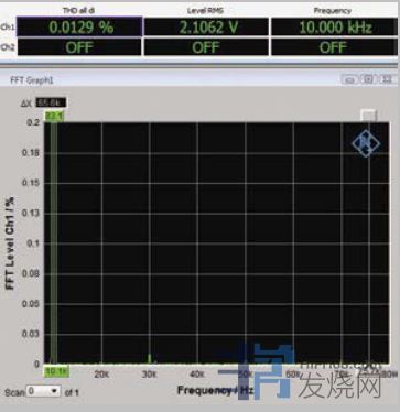

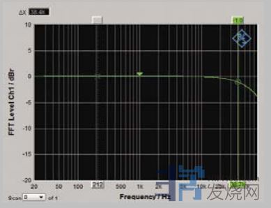

Cyrus i9 XR在8欧姆负载中拥有90瓦功率,在4欧姆负载中增加到156瓦。正如我们的分析所示,频率响应从3Hz到39kHz保持平坦,不受负载值的影响。
失真率非常低,接近全输出 (1kHz)才只有0.003%。在10kHz时数字也很低,在1瓦时仅为0.01%,并且接近全输出。
MM唱放经过精确均衡,可提供5Hz-20kHz的平坦响应,没有扭曲的滤波。增益很高,输入灵敏度为2.4mV - 对于高输出MC来说已经足够了。然而输入过载低至35mV,但这令人满意。
除了通过达到176.4kHz的光纤输入之外,数字部分的采样率高达192kHz。失真相当低,为 0.03%,但EIAJ动态范围受10kHz以上的一些噪声峰值的影响,被限制为108dB。USB的测试结果与S/PDIF相同。
许多滤波器几乎没有改变频率响应, 即使是慢速滤波器在30kHz(192kHz采样率)或20kHz 的CD(44.1kHz采样率)时也没有影响。
Cyrus i9 XR测量数据很不错,具有充足的功率和极低的失真。
