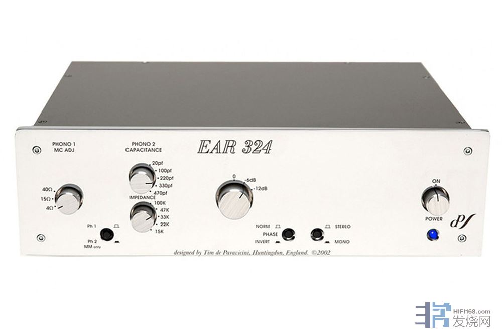

EAR 324 是 EAR Yoshino 目前旗下最高阶的唱头放大器,也是 Tim de Paravicini 少数采用晶体放大的作品,具有两组输入,第一组可切换 MC 或 MM 唱头,第二组则是纯 MM 唱头输入,两组电路完全独立,因此你可以同时接上两部唱盘或两支唱臂,透过面板上的按钮即可切换,使用上非常便利。
EAR 324 的输入 1 可藉由背板上的按钮切换 MC 或 MM,在 MC 模式下,讯号会先经由内部的唱头升压器(和 MC3 升压器的变压器相同)升压,再通过 4 ohm、15 ohms 或 40 ohm 三种可切换的唱头匹配,再进行 RIAA 放大。在 MM 模式下,阻抗则是固定的。输入 2 是一组非常专业的 MM 唱放电路,可透过面板上的两颗旋钮切换不同的阻抗和容抗,阻抗有 15K、22K、33K、47K 和 100K,容抗则是 20pf、100pf、220pf、330pf 和 470pf。
输出部分,EAR 324 提供 RCA 非平衡及 XLR 平衡输出,确保任何前级都能妥当匹配。EAR 324 的增益非常足够,达到 54 dB,如果有需要,也可以藉由面板的旋钮减低 6 dB 或 12 dB。此外,EAR 324 输出相位也能选择正或反,甚至还能切换为单声道输出模式。
器材规格
EAR 324
型式:唱头放大器
输入阻抗:4 - 40 ohms 可切换(MC),15k - 100k ohms 可切换(MM)
输出阻抗:60 ohms
增益:最高 54 dB
输入灵敏度:MM 2.5 mV
讯噪比:68 dB
尺寸:12.7 × 4 × 10.5 吋(宽×高×深)
重量:11 磅
