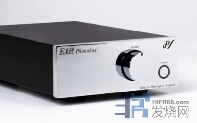

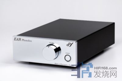

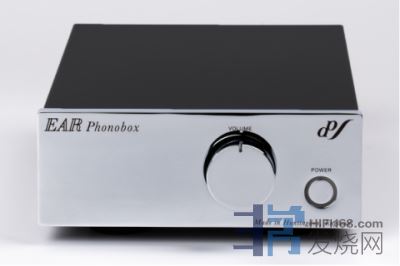

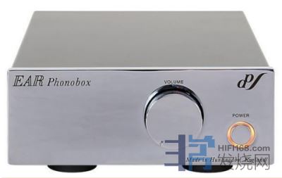

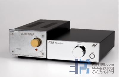

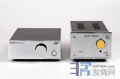

新的 Phonobox 与 834P 的外观设计其实差不多,只尺寸不同,834P 象是鞋盒般瘦长,而 Phonobox 比较扁平,不过镀铬面板与黑色金属机箱,倒是没变,正面都只有一个旋钮,加上一个工作状态指示灯,Phonobox 毕竟是新的机器,所以指示灯号会变色,插上电没开机的时候,灯号淡红色,按下电源,会逐渐变成橘**灯号,电源指示灯的光泽也比 834P 要来得均匀漂亮。

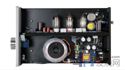

比较一下两者的内部,都是 3 管设计,不过 834P 用的是 3 只 ECC83,而 Phonobox 变成 13D16,实际上这些讯号管可以互通,但为什么要使用 13D16,而非较常见的 ECC83,我曾经在慕尼黑音响展上问过 Tim Pavaricini,他说 ECC83 和 12AX7 被炒作得太昂贵了,所以他自己搜集相同规格的真空管,在 EAR 工厂内测试挑选,并打上 EAR 的产品商标(就是 d p 加一撇,Tim de Pavaricini 名字的缩写),然后标上真空管规格里没有的 13D16,这样就不会外界拿去炒作,而且保证 EAR 用家可以用合理价格,买到最适配的真空管。

比较一下 Phonobox 与 834P 的规格,几乎一模一样,MM 唱头输入灵敏度 2.2 mV,MC 唱头输入灵敏度 0.22 mV,最大输出电压 22V/50欧姆阻抗,讯噪比也是 80 dB,我推测基本线路没有变化,改变的地方主要是线路的布局,把真空管 MM 放大线路、MC 升压器与电源供应的线路,各自独立,而不像 834P 只用一块电路板解决,感觉 Phonobox 好像是 834P 的改良版。

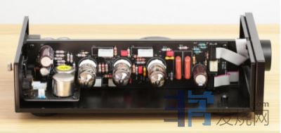

从一块电路板变成三块独立的线路板,差别在哪里?我能想到的是避免线路之间的共振,老 834P 只用一块线路板,但依然注重避振,把变压器锁在中央隔板上,不与线路板摆在一起,到了 Phonobox,机箱内部依然有中央隔板,不过这次把 13D16 的 MM 放大线路架上去,真空管横放,把变压器与 MC 升压器摆在机箱底部。
MM 真空管唱放搭配 MC 升压器
Phonobox 其实是 MM 唱头放大加上 MC 升压器的设计,底部线路板上两个金属封装的圆形零件,就是 EAR 自家设计绕制的升压器,个头看起来不大,升压的倍率倒是很足,连 0.22 mV 的低输出 MC 唱头都能应付,不过 Phonobox 内建的升压器是固定数值,所以没有阻抗匹配的设定,假如您还想要升级,没问题,只用 Phonobox 的 MM 放大,外加 EAR 自家 MC4 唱头升压器,遇到输出再低的 MC 唱头也不怕,还有四段阻抗档位切换,让唱头放大器与唱头的性能有更适当的匹配。
