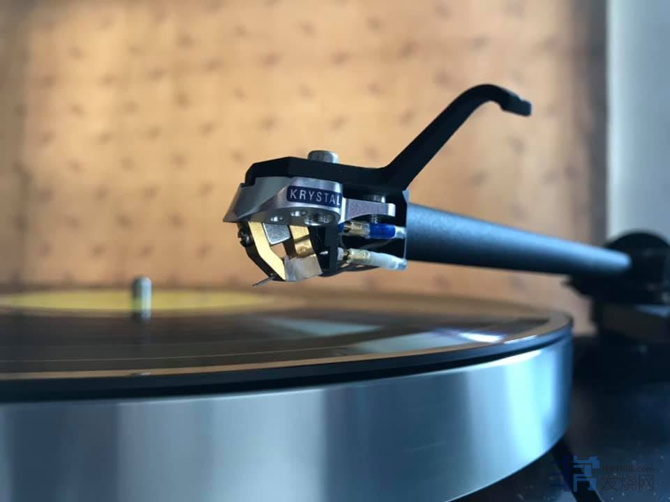

  • 唱头:Kandid (MC), Krystal (MC), Adikt (MM)

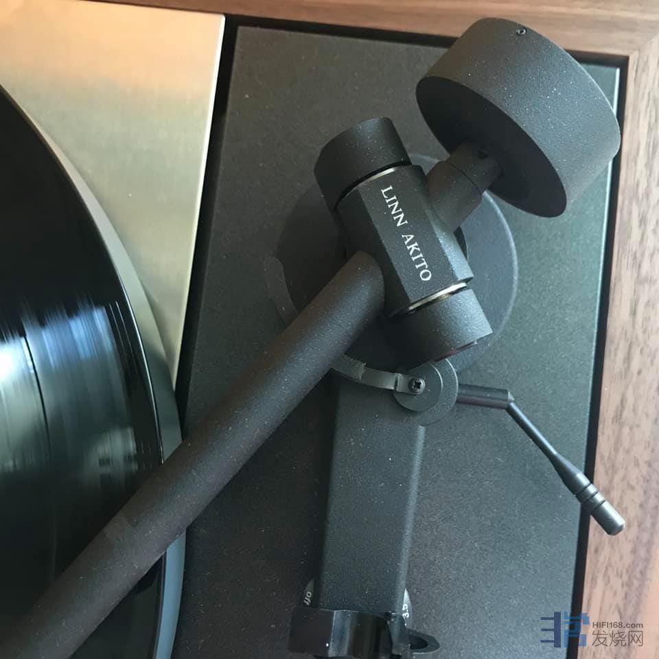

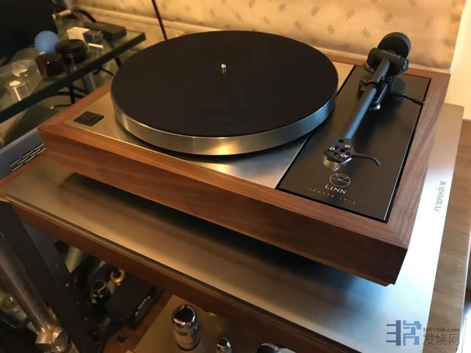

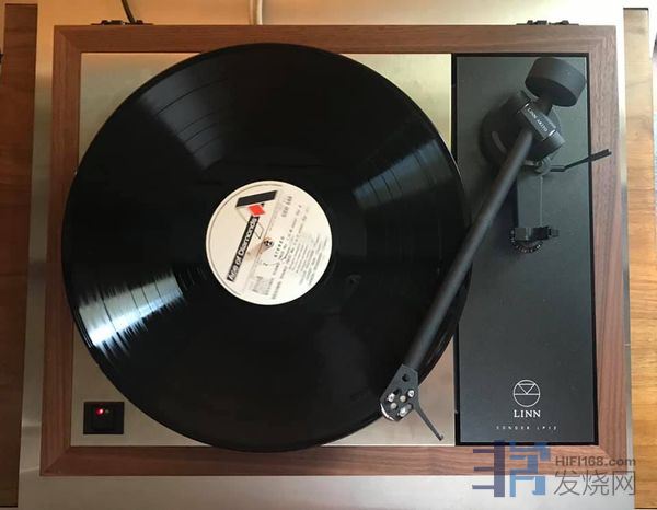

这次我试玩的是Akurate套装,包括唱臂 Akito 和唱头 Krystal,底板方面,Akurate跟老顶用的是一样,称为Trampolin,不过老顶Klimax会连唱放Urkia一同装在Trampolin Baseboard上,另一个很重要的组件称为Sub-chassis, 它是承托转盘和唱臂的底板,而LP12著名的弹簧就是吊着这块sub-chassis的,于是,当转盘有摆动时,唱臂自然会同步摆动,而Sub-chassis也分为**,Akurate所用的是中级的 “Kore” sub-chassis,这块sub-chassis既然也是「臂板」,除了适合安装LINN的原厂唱臂,也有其他规格,配合SME,Rega或Naim的唱臂。

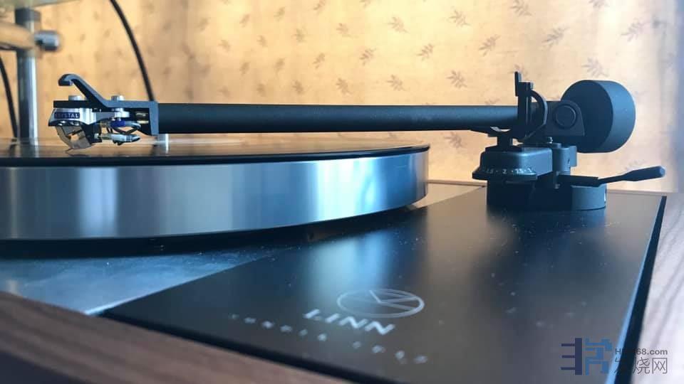

新款的LP12在操作上原来是很简单的,开关和速度(33/45)转换都是同一个制,灯号转暗就可以落针,而唱臂Akito的唱重(针压),Anti-skating, VTA等的调校也是相当简单直接的。
LP12应该被视为一整件事,虽然盘臂头唱放都是独立的,那并非是一加一等于二那么简单的数学,每一环都是紧紧相扣的,我觉得要玩就要玩全套,整体出来的就是一种协同效应!例如唱臂与唱头,你可能会发现LINN的原厂唱头都比较轻,Krystal和Adikt都只系7g, 老顶更只有5.7g, 这比其他多数的唱头都要轻,尤其是MC头。这次唯一欠缺的只是LINN的唱放,可谓未能完美演绎LINN的味道罢了。

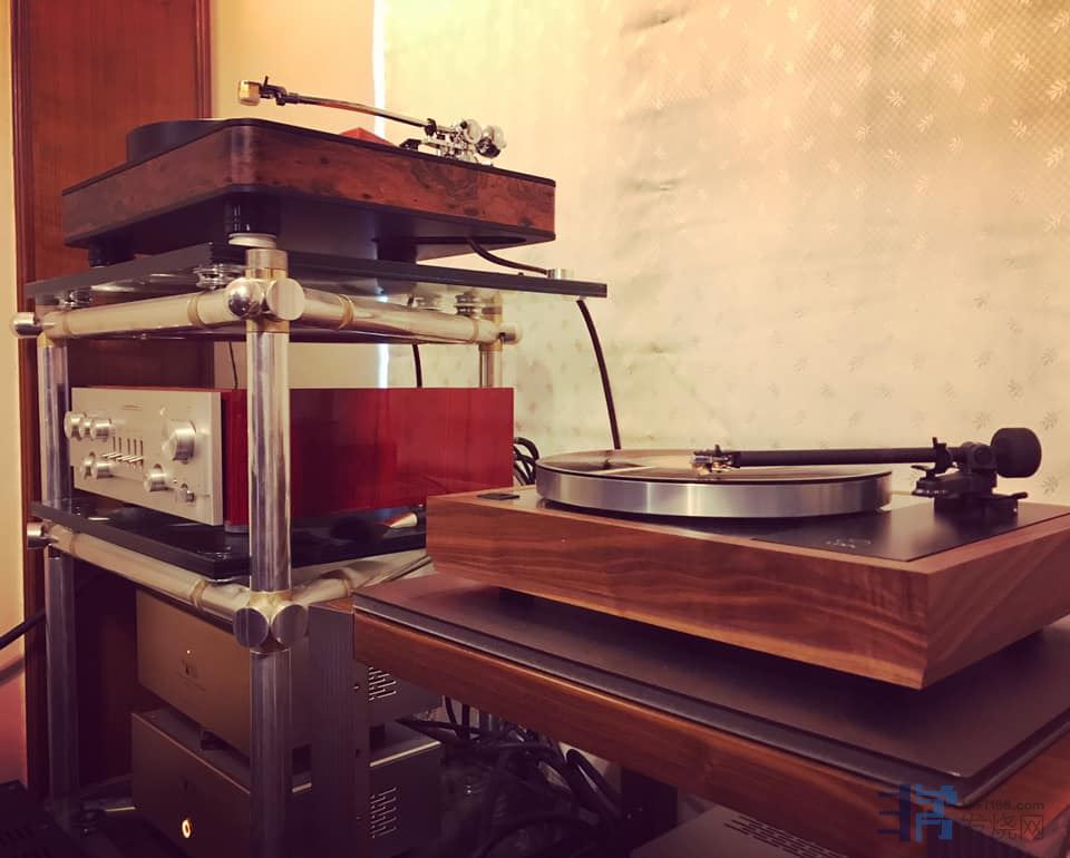

虽然LP12面世已有45年,但这台LP12 Akurate 就像一个充满阳光气息的男孩子,活泼开朗,对世界的各种事物都有种好奇心,播放各类音乐,都有种新鲜和清爽的感觉,但这并非指他的音色单一,LP12 Akurate相当全面,无论播古典、爵士或流行歌曲,都表现出其应有的风格。跟LP12相处个多月,除了用自己对Elipson,我亦试过搭配Chartwell LS3/5, KEF LS3/5A(钢琴面限量版)和 Rogers LS3/5A (原祖 15 ohm版本),听人声歌曲,我最喜欢的组合是LP12搭配Rogers 3/5A, 或者那就是很多人喜爱的英国声吧!至于古典,就当然是搭配落地大音箱最好啦!无论音场的深阔,乐器的定位和质感,尤其是气势,都可以有更佳的表现。
在试听LP12的最后一个礼拜,我刚好收到一台Luxman的最新胆前级旗舰 CL-1000,这部前级含内置唱放,我当然第一时间将Akurate直播驳入CL-1000试试,选用MC-L(Impedance 10 Ohm,Gain 66 dB),想不到效果更理想,分析力可谓恰到好处,音色更为圆润;玩黑胶,唱头和唱放的配搭的确很重要,如果用原装LINN的唱放,不知又是一个什么样的境界了。
