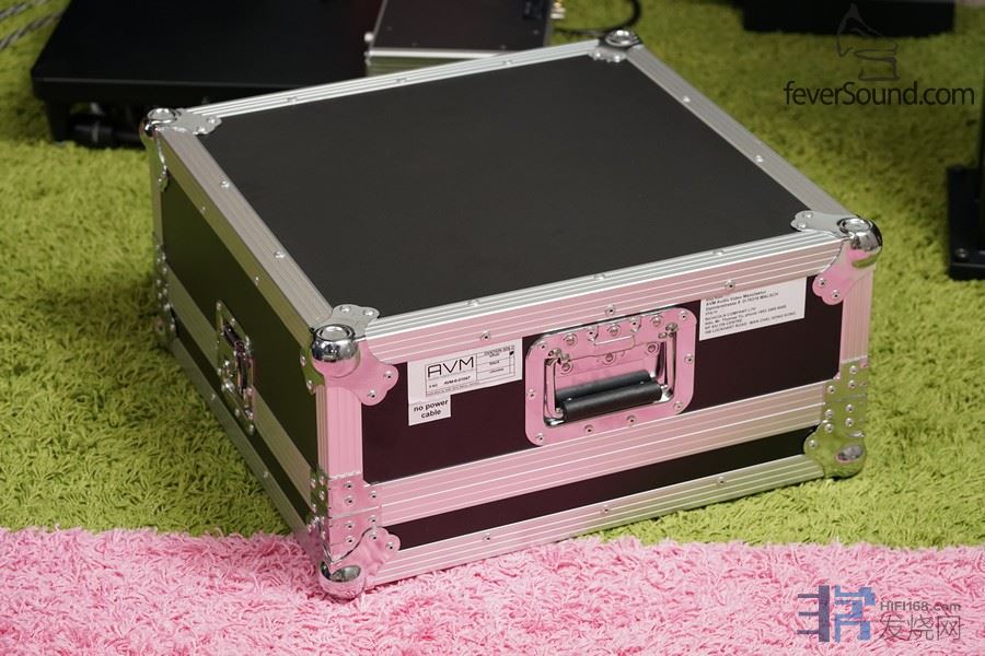

德国AVM近年相当积极,其产品线覆盖绝大部份音响发烧友,亦同时照顾到音乐爱好者,产品除了功能强之外,外表亦简约,功能亦易用。在湾仔新汉家庭娱乐中心感受过,想不到借来试音室试,运输哥哥竟是送来一个巨大的空运箱!而且还要是德国原厂的!
这个Flight Case是原厂的配置来

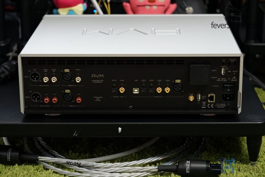

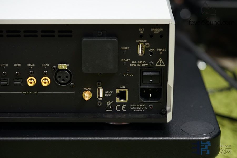

机背一览,密麻麻的大致可分成三部份,现逐一解说
网线可用RJ45接头,也可作WiFi接驳

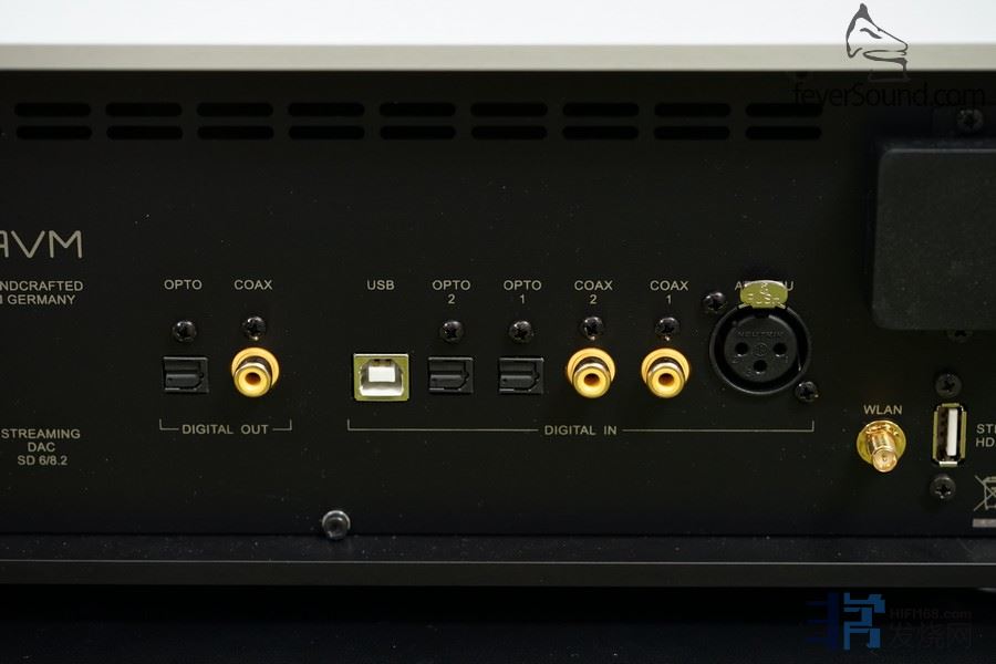

6组数码输入,包括支援DSD128的USB,以及专业级AES/EBU,亦有两组数码输出,可作分区音响设定之用

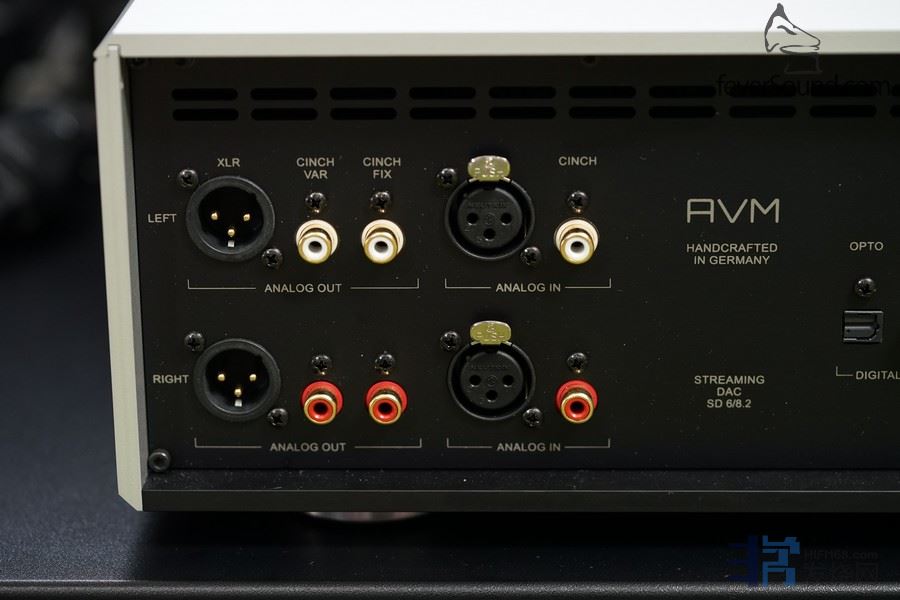

极度有诚意的部份,模拟输入、模拟固定输出、模拟可变输出,齐全兼可同步运作,用它应不必再另添昂贵前级了。
最高规格的设定
有时我们会见到很多数码产品只有三两组数码输入,因为数码输入越多,音质越难做得好。然而数码输入太少,又未必可应付使用需要。不过AVM SD6.2却做到鱼与熊掌兼得,拥有多达六组数码输入,当中包括支援DSD128的USB输入,以及专业的AES/EBU输入等,而机内亦为每组输入配备极低失真的变压器及继电器,令输入之间的线路干扰减至极低水平。另外还备有一组模拟输入,分别设有XLR及RCA端子,可供玩黑胶甚至开卷母带的朋友使用,而且这组模拟输入质素极高,用家可以放心将它接到您心爱的黑胶系统中!
输出方面,也不得不赞的,是输出设有两种,一组是固定输出,可将之接驳前级或合并机,SD6.2在这个情况下是独立作解码之用,而另一组备有XLR及RCA输出的可变输出,则是可以直接接驳后级或有源扬声器,而我实试过,SD6.2毋须经过前级,直驳有源扬声器已够增益,声音生动有力,再加上它备有模拟输入,SD6.2用家绝对不需要另接前级,同样可以享受靓声、方便及省位的优势。

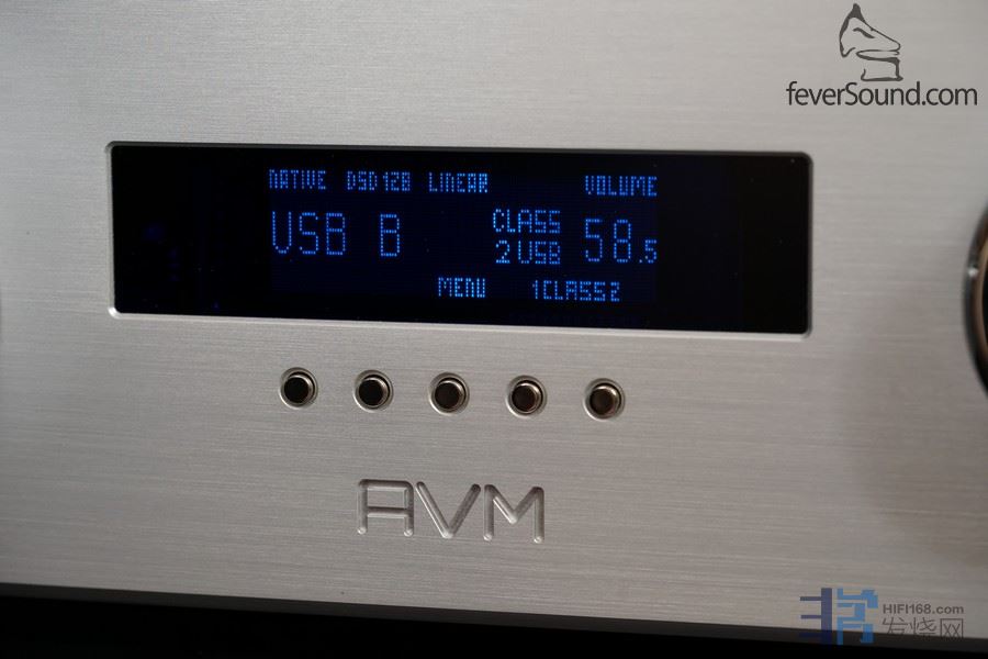

设定可以在屏幕指示下完成,但最重要是解码的数码滤波选择

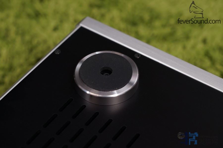

实芯航天铝材金属机脚,够玩有余

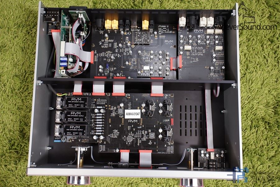

开机壳了!完全是一线的制作!

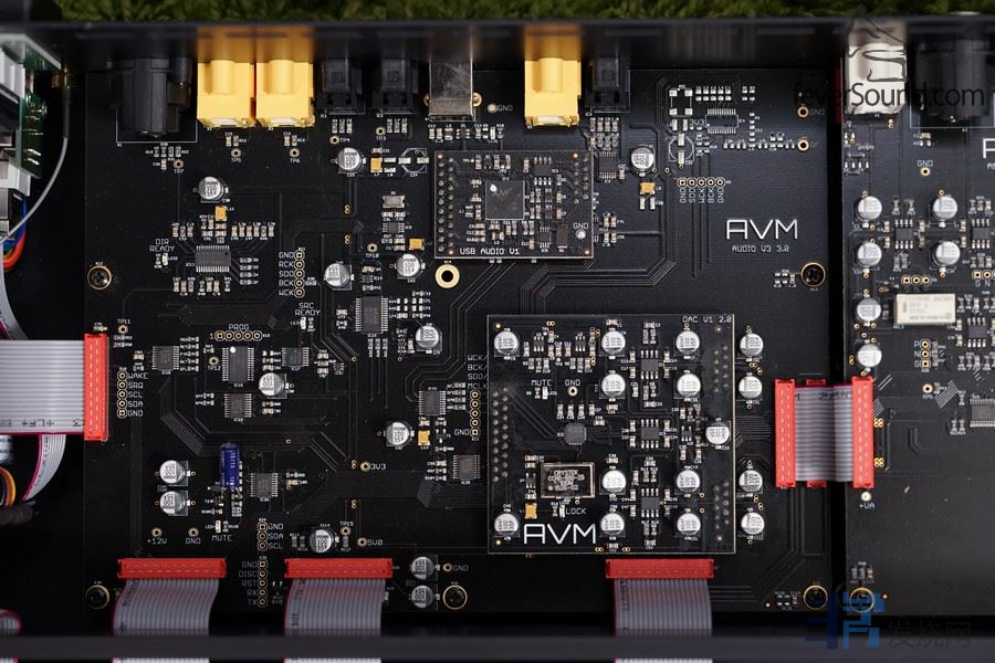

数码讯号处理集中在这里,由于越多数码输入,对音质的影响会越大,因此厂方在设计时下了不少功夫,将输入端子之间可能出现的干扰减到最少

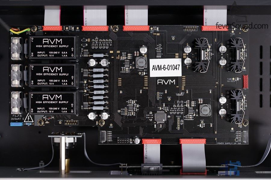

供电、整流,主要在这个独立区间的区域内

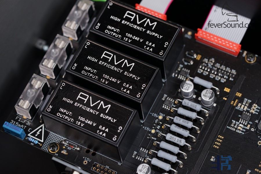

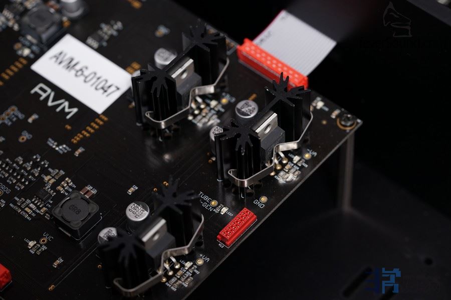

这是供电部份,厂方指其供电可以做到开关式的高效能高稳定性,但却有模拟供电的低讯噪低干扰

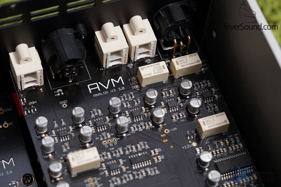

模拟输出线路板,固定输出及可变输出,完全独立处理,真正全平衡放大。

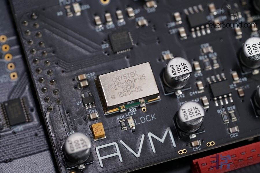

极低失真的主时钟生产器

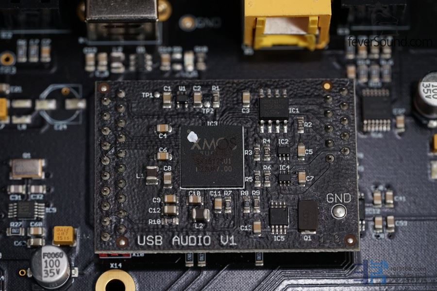

USB接收为XMOS,很大路,但仍不够,芯片安装在可更换的线路板上,方便日后有需要作硬件升级

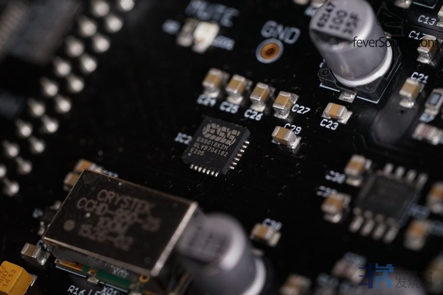

解码核心为ESS,但比很多用ESS的解码却更好声

拆开机壳,机内井井有条,不同的部份有独立屏蔽,由于SD6.2的功能很多,又要做到靓声,所以机内基本上是划分了四区运作,包括电源供应、整流稳压及操制、数码处理,以及模拟输出部份等,每一部份的用料都上乘,解码用上ESS9018K2M,配以极低时基失真的主时钟,USB接收为XMOS,电源经过大批优质稳压,令各组件的运作效能得到保障,模拟放大左右声道分开上下两层线路板,当然是全平衡设计。

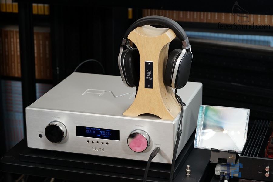

耳机输出也很细心地设计,推动力足可推动平面震膜的OPPO PM-2,不粗声之余声音亦活生。

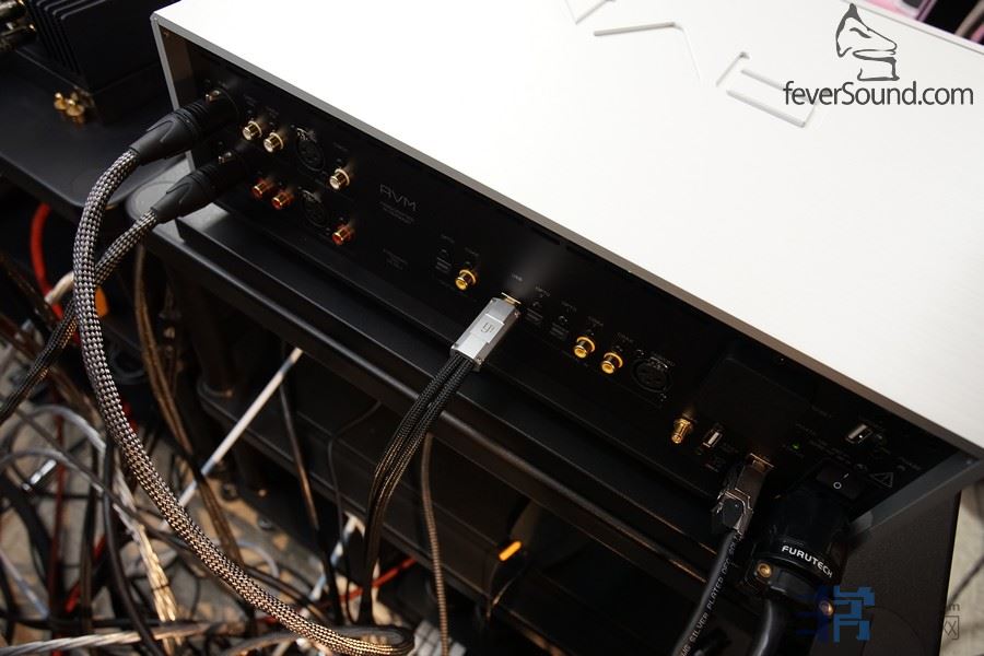

虽然机背端子众多,但要简单可以好简单,一条电源线,一对讯号线接有源喇叭,再加一条网线或USB线已经可以欣赏靓音乐。

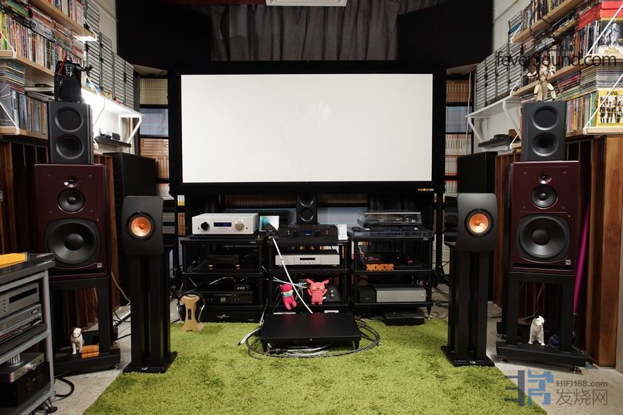

既然这是一部全能机种,就每一个讯源都试试它吧。线材方面,讯号线是瑞士Vovox,电源线初段用Belden试试声底,后段用上瑞典Ansuz X系列电源线,USB线则为iFi,网线为Neo+ Cat7,数码讯源是Innuos Zen Mini,是来自葡萄牙的音乐服务器,有源扬声器是曾为Studer设计生产有源扬声器的瑞士PSI Audio旗舰三路A25M。
