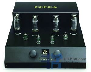

Cobra是具DAC解码器的合并机,每声道以一对EL34作A类推挽输出,功率27Wx2,0.3V输入达满度输出,能支持24bit/176k数字音频。

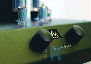

面板精简,由机箱摺出一个斜面;左旋纽是六档选择掣,右旋钮是具遥控功能音量掣,六个LED灯显示输入讯源。

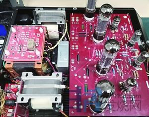

Audio Note的线路板模式安装,中间是EI电源牛,两侧是双C型铁芯输出变压器,具低磁饱和,优良低频特性等优点。

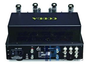

机箱结构简单,体积高180、阔340、深450mm,重13.6kg;设有三组RCA模拟输入,另有USB、光纤及同轴等数字输入端。
全机由4枚EL34、2枚5670、2枚6AU6组成,内置Philips TDA1543 DAC芯片,采用直流灯丝稳压、扼流圈滤波电源。

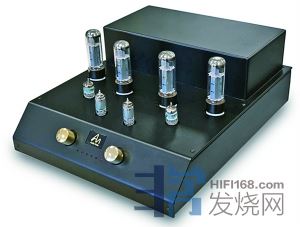

Cobra亦是每声道以EL34作A额推挽输出,但不保留Audio Note过去的外形,采用类似Ongaku形状的机箱,且加入DAC解码器。Cobra每声道输出28W,由5670双三极管倒相推动、6AU6五极管作前置放大,加装可供24bit/192kHz数位输入的DAC线路板。Cobra另一卖点是输出变压器,其采用双C型铁芯设计,优点是比传统EI型变压器有更大磁通饱和量,过荷失真亦较少,主要是具强低频响应,下潜力不错。Cobra眼镜蛇在欧盟制造,售价颇合大众消费市场,是功能可选项的合并机,全功能包括遥控与DAC。
