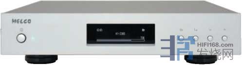

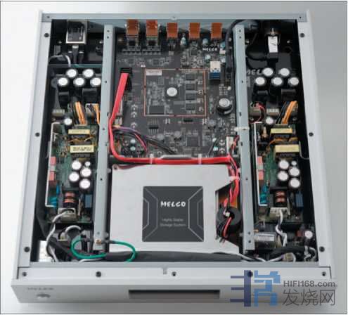

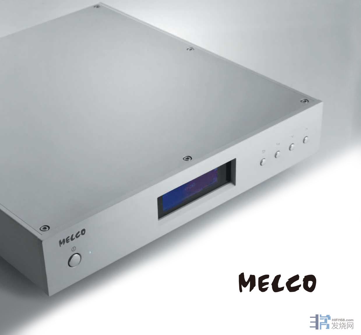

正当我一厢情愿认定N1Z/2EX-S40身价高昂,在执笔的前两天,小弟接到总经销来电,闲谈中得悉MELCO。原来是有麋自然香,当发烧友收到N1Z/2EX-S40到货的消息,心无悬念便直接下单购买,有意欲试听新机的发烧友亦毫不介意耐心等候,MELCO究竟有何魅力,能获得发烧友真金白银付钞支持?相信要待测试过后才会有答案。言归正传,小弟今次测试的主角,是品牌旗舰系列N1ZEX最新型号,同一款设计但有分使用SSD硬盘或传统转动硬盘,翻查资料我发现N1Z不同型号,包括本文主角,线路设计及整体布局是同出一轴,容我稍为介绍构造,数码播放器素来十分着重抗干扰,因此,机箱的制作要么由原件铝合金镂空挖成,要么由多片厚身航天级铝合金组成,本机正是用了厚身铝板,整个外箱和顶板均经过阳极处理,机箱之内尽是密麻的元件,但分布井然有序,起初看起来似是一般构造,直到我再细心打量各部份模块便意识到,元件布局精密得令我无法加入发烧补品,就连最简单的电源保险丝也是固定在线路板上,若强行拆出来定会损坏线路板,惟有打消进补念头。

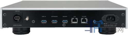

环顾内部供电网络,这是属于对称式双份结构,分别放置于机箱的左右两侧,两份电路之间是讯源处理线路,包括两组RJ45网线连接埠及3组 USB Type A输入端子,负责输出讯号的另外1组USB Type B端子,设于右边机尾位置,与主线路板完整分隔,在讯源线路板的上方安装了4TB SSD硬盘,其固定方式除了以螺丝锁紧之外,硬盘与线路板之间加装了一片厚度约1mm的U字形铝合金片,目的是为进一步抑制共振。

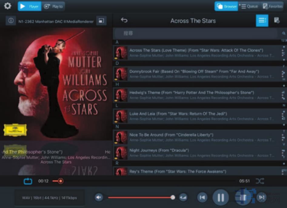

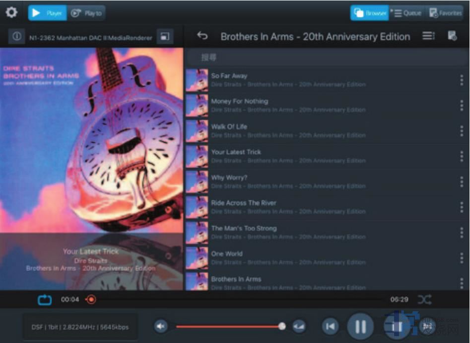

这代重点提升是用户操作体验,过往只提供自家音乐管理系统MIML(Melco Intelligent Music Library),配合自家HD Music App操作,Melco与其他品牌一样,采用“独家村”设计,第三方音乐App顶多读取音乐库歌曲,情况就如连接NAS(网络硬盘),这代大有转变,兼容 MinimServer 2、Roon及相对较少发烧友选用的Song Kong音乐服务程序,三者的用法和功能可谓大同小异,然而,最终播放效果却大有分别,稍为对串流播放有经验的用家也知道,不同App就有不同声音表现,Roon是当中的佼佼者,这次厂方一改作风,主要是迎合用家的喜好,同时也是改善音乐的管理,用家们或多或少也曾尝试到,专辑找不到封面照或曲目出错,各款音乐服务程序代表不同的资料管理,当中没有好坏之分,只有是合不合适用家使用,既然厂方能提供方便,用家何不多作尝试呢?

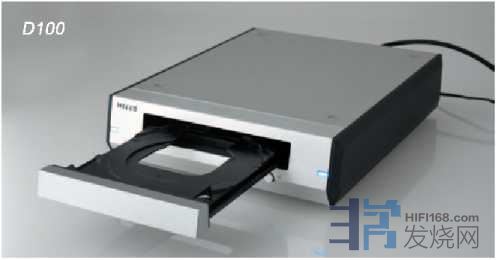

因为N1Z/2EX-S40的身份是音乐服务器,所以没有解码功能,不过,以同类型器材作比较,本机的灵活性与功能扩充都略胜一筹,由此亦看得出品牌有完善的生产计划,在早期已推出了专门用作拮取CD音乐的D100读碟机,这是利用USB端子连接同厂的播放器(若没有连接同厂器材,即使通电后也不能正常启动),故此,本机除了串流TIDAL及播放硬盘内歌曲,更设有拮取及播放CD功 能,转存格式是大路选择,都是无损的WAV、FLAC,或MP3之类,进阶的CUE+ISO(ISO等于全碟封存的镜像文件档,由于没有分开每首歌曲,所以需要配合CUE文件档才可于播放时选曲)恕不支援,而歌曲资料是由Gracenote提供,若干年前小弟听闻Gracenote 对厂家绝不手软,收取高昂的使用权费用,正所谓羊毛出自羊身上,成本最终会转成为售价,如今这情况有否转变就不得而知了!

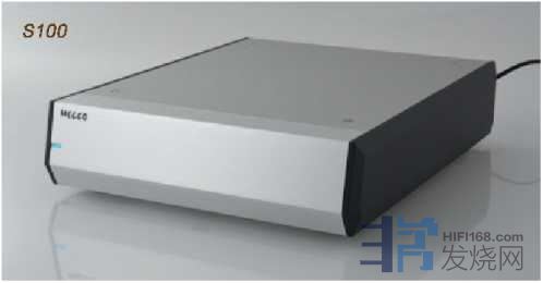

除D100专用读碟机,品牌最近推出网络串流交换器S100,目前多了数家品牌制造这类器材,基于产品的售价动辄过万元,自面世后一直惹人怀疑产品的价值,小弟勉强算是有使用交换器及网络除干扰产品的经验,事实上,专门为音频设计的交换器,有较高的建接稳定性,其次是传输数据最庞大的音乐档也是畅通无阻,更重要是使用后讯源有高还原度,声音里存在的沙石全部消失,笼统来说是靓声得多,以S100提供4组 100Mb、4组1 Gb及2组光纤网络连接埠,就当不算高CP值,也叫合理吧!更何况两份各4组的RJ45完全分隔,曾听闻有某间品牌建议用家使用100Mb播歌,无独有偶,Melco也有类似建议,1Gb连接需要存取信息的器材,例如Roon Core或电脑,100Mb留作连接解码器,莫非低速是对声音有利?这真是见仁见智了 !

在本机身上提供的3组USB Type A端子是有特定用途,撇除连接D100,其中1组名为Backup用作外接硬盘备份,余下1组Expansion是用于接驳硬盘增加储存容量,如此一来用家便无需要更换内部硬盘了,按照上代的规格,除D100外,亦可使用Pioneer BDR-S09J-X及Buffalo BRXL-16U3 CD-Rom,发烧友若拥有的话大可试试连接,至于机身其余的两个RJ45网线输出连接埠,出厂预设为Router连接网络及Player输出音源,在内部设定菜单里可进一步把Player的那组转换为Direct模式,这样便是直接输出音源而没有网络功能,在电脑或手机App都看不到本机,当然亦不能通过内联网在计算机拷贝机内的音乐,相对地,设定也可以选为网络与音源同时使用,一切皆取决于解码器,这次测试我选择以USB线连接解码器,这部份也有数项设定,包括把DSD格式一律转为PCM格式,或是以DoP模式输出,值得一提是Standard模式和Latency模式,选了前者我在解码器上看到取样率转成32bit,改选用后者便回复点对点输出, 由菸帮助书内没有提及这方面,我也不能肯定Standard 是否转换了取样率,姑勿论如何,经由网线或USB端子,同样能输出PCM DXD及DSD 11.2MHz,如何拣选适随用家尊便了!

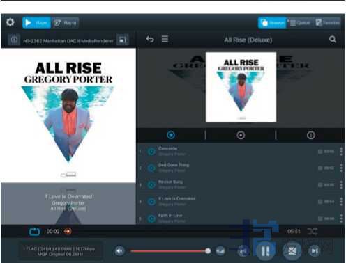

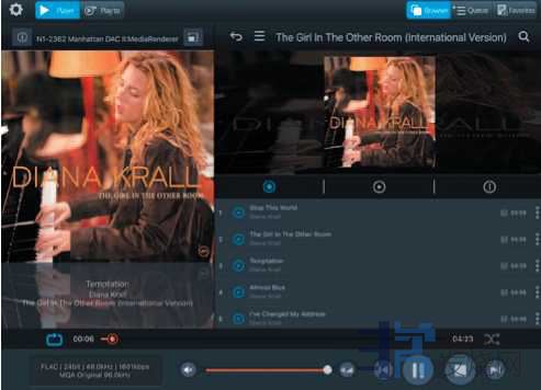

我说过TIDAL令人既爱且恨,若论古典、流行及爵士乐, TIDAL的确货源充足,新专辑上架也做到与实体同步,甚至比实体碟早些,部份专辑兼备MQA版,理应很吸引,可恨是难播出靓声,说来说去就是网络噪讯造成巨大干扰,最终使音乐变得肢离破碎,音场扁平乏味,这次在N1Z/2EX-S40,点播了TIDAL里的 Gregory Porter【All Rise】、Diana Krall 【The Girl In The Other Room】、【John Williams Live In Vienna】,3款专辑的实体版我听过无数次,要衡量播放效果是没有难度可言,起初未换入Super Focus,低频明显松散软弱,整体效果远比听CD低,直至换了电源线,我始感觉到音场是有深度,声音也再没有躁感,再次播放Diana Krall(Temptation),牛筋低音能媲美CD了,我知道这样说是有点凉薄,TIDAL明明提供24bit/96kHz MQA版本,竟然落得贴近 CD效果,沾不上数码高清,但对于长期以CH Precision 四件头SACD/CD播放系统听歌的我,衡量CD音色的标准自然是有不同,网络串流能与之混为一谈也就等于是够级数了!
再者,听Diana Krall和Gregory Porter厚润偏低沉的歌声,感觉不出干涸,声线又没有混浊,就连最易露出马脚的古典音乐和小提琴,声音能表现弦线的幼细如丝,管弦乐团清晰的乐器分隔,即便帮助了 N1Z/2EX-S40对网络讯源的处理,由接收后转到USB 端子输出,不存在时基误差,如果TIDAL的音乐库存是 阁下的杯中茶,以本机的播放质素,充当数码音乐转盘是不负发烧友所望,剩下来唯一挣扎位就是该不该更换高昂的USB线和网线,我的答案是不可能不换!

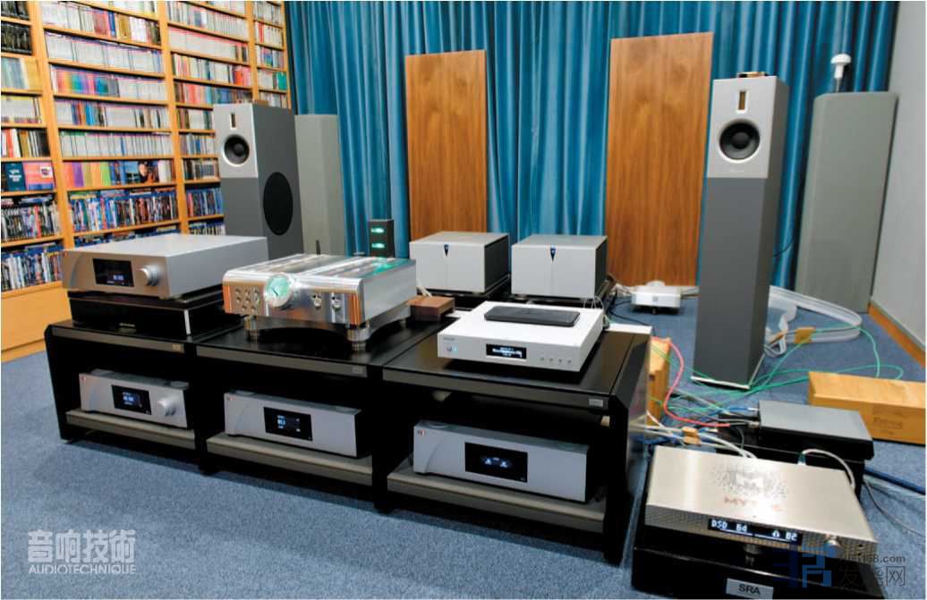

测试搭配器材:
  • 前级:Dan D'Agostino Momentum
  • 后级:Audia Flight Strumento n°8
  • 解码器:Mytek Manhattan II
  • 喇叭:Burmester B38
  • 讯号线 / 喇叭线:Nordost ODIN 2 / Valhalla 2

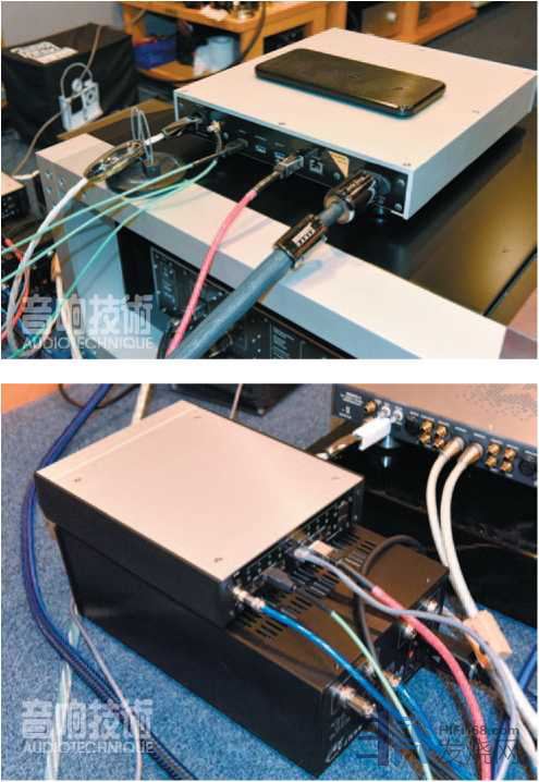

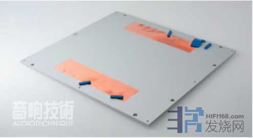

藉本次测试机会,小弟打算与读者分享配线经验,几经比试,网线最终选用美国Nordost Heimdall 2(铜导体),配上荷兰Crystal Cable Absolute Dream USB(单晶银导体),我在本机未使用的USB端子及接地位,分别接上 Nordost Q Kore地线。另外,机顶盖内部贴了两条吸磁贴,位置对准了两组供电,每组网线及USB端子均贴有抗干扰金薄贴,输出音源的USB端子也贴了银色的抗干扰贴,总的来说,N1Z/2EX-S40是设计精良,但要用看待High End器材的心态来设置,否则,它的发挥会大受影响,甚至可以说是糟蹋了这部器材,到底怎样才称得上High End?答案就是由配线以至抑震,每个环节都不能忽略,正如本机安坐在THIXAR SMD Ambitious MK2发烧音响架后,我再于机顶放了美国Harmonic Resolution System吸震板,机底四个TAOC化震脚下 另加由美国Critical Mass Systems生产的髙密度钦片, 一切后加辅件全是因应本机度身处理,我本也想省点功夫,奈何每次放上辅件,N1Z/2EX-S40都有正面提升,而且声音的分析力愈来愈细致,动态范围冲破界限,实在没理由不切法完善效果,事后我觉得是值得。毕竟,效果能与High End器材平分春色的网络播放器并不多见,能催谷出它的实力,我也觉得满足!

之后,我换播另一张撷取自CD专辑, 【Anne-Sophie Mutter/John Williams : Across The Stars】,播放这类大型演奏,再次引证本机的输出是超低失真,音乐讯号交到解码器,瞬即绽放出一个宽大舞台,弦乐组的演奏效果悠扬悦耳,衬托出Mutter这位大师级小提琴家的压场气势,她拉出的琴音富有穿透力,弓与弦的摩擦声纵使轻微却也被收录下来,这刻在重播自觉与听贵价CD播放机是没两样,若我拥有了 N1Z/2EX-S40和 D100,定会有冲动把家中数以千计的CD全转为档案,日后干脆听它播歌好了!

若要总括N1Z/2EX-S40的表现,我会形容为极高还原度,不仅是CD格式,是任何音乐档案,输出失真也是低无可低,这是在播放【The Pink Panther & Friends Henry Mancini】DSD64,其中的〈Pantera Rosa Bianchini) 深深体会出来,这首音乐的编曲用了简单敲击乐器,突出了 E.Bianchini的声线,她以哼声演绎「傻豹」卡通片的主题音乐,制作效果富有深度之余,抑扬顿挫的声线表现了动态,播放时我强烈感受到音乐背景的超级宁静,常说数码播放是污染之源,要花多少功夫才能得到改善?我真不敢说是机内的金银薄贴抑或S100交换器,谁更能带来效果,此刻只知道,配合起来两机是天衣无缝,之后换播 DSD64 版本Dire Straits 20 周年版【Brothers in Arms】 , (Money For Nothing)和(Brothers in Arms) 两首歌的声效都很吓人,前者咆哮电结他火气冲天,抽打鼓声凌厉有劲,乐器声音密度之高是完整包围皇帝位,后者的效果更是天地共融,隆隆低频从顶压下来,远远在喇叭后墙缓缓向前渗,不经意低频已潜进双脚,这份阴霾气氛莫说数码播放器少有能播出,即使SACD播放机也不一定有此水平,随之而来的勾弹弦声,配合音乐衬底奏出一段近似苏格兰风笛效果,军人之哀歌味道更是浓烈,不管播放实体碟或是数码音乐,最高极界是传情达意, N1Z/2EX-S40和S100在不知不觉间达到了 !
