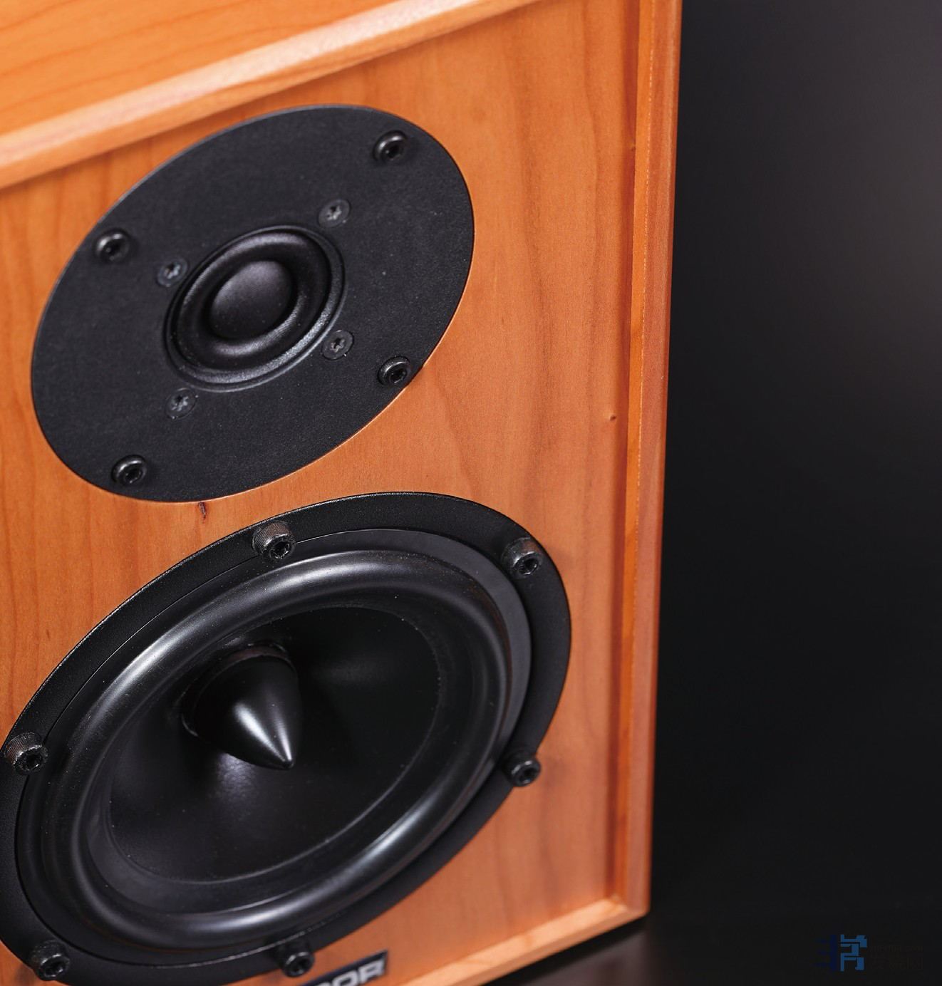

这次收到代理商送来试听的型号是Classic 4/5, 属于厂方的旗舰系列体型最小的监听书架箱。Spendor在2017年发表了全新的Classic古典系列,将原本的 SP200旗舰技术延续下去。Classic系列使用了全新一代的Spendor单元,包括Polymer有机聚合物与Kevlar凯夫拉(防弹布)锥盘材料,采用铸造镁合金框架、高效率的磁路驱动系统及最佳化电磁动态阻尼技术,并且提供极佳的散热能力。为发挥新单元更优秀的性能,分音器也经过重新设计,并强化了箱体结构,使用新的具有弹性的面板阻尼与磁吸式面网。虽然外观依旧经典,但其实内里设计与用料皆已脱胎换骨。

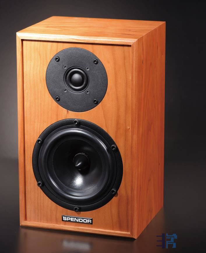

Classic 4/5书架箱使用的喇叭单元也是厂方最高级别的制作,包括与旗舰 Classic 200/100等型号一致的22mm 编织软球顶振膜高音,以及150mm EP77振膜中低音单元。令4/5在保持和 3/5 体积相若的情况下,低频延伸至55Hz(BBC LS3/5a为70Hz),而高频延伸可达 25kHz,这种规格已经大大超越了我们对这种鞋盒大小的音箱的想象。厂方强调 4/5 的设计是准确重播人声的典范,甚至是最佳的人声监听标准,假如你喜欢 3/5,但又希望能够获得更均衡、更饱满的声音表现的话,那么4/5就是最优选。
Spendor 认为,单元振膜是所有音响器材环节中耗损讯号细节最多的部分,也就是失真最高的地方。主要原因是大尺寸振膜即便做得再薄、再轻,但相对于小尺寸振膜,它的重量还是偏高,反应就会不够灵敏,因而容易牺牲掉一些极细微的音乐讯息,与快速的动态反应。所以 Spendor 坚信“越快越好”的道理,所有单元包括振膜都自行设计,全部音箱的中、低音单元只使用小口径且质量极轻的振膜,重量大约只有传统纸盆的二分之一至四分之一。Spendor 所标榜的小,倒不是音箱箱体一定要做得小,而是单元振膜的面积绝不能大,反之要利用小尺寸、小口径单元瞬态响应灵敏的特性,重现最真实的细节与声音的活生感。

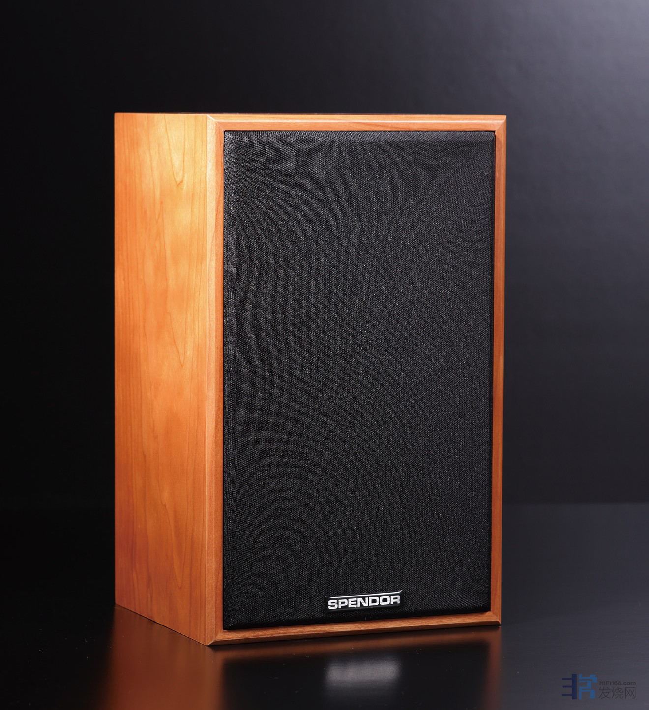

方正外观的Classic 4/5 拿在手上颇为沉重,音箱结构相当扎实,制作的细致度也在水平之上。由于采用密闭箱体设计,因此 Classic 4/5 应该是很好摆位的,只要不是太贴近后墙,基本不用担心低频反射过强的问题。试听Classic 4/5搭配什么功放合适呢?有人说LS3/5A无胆不欢,意思是用胆机才能发挥这种高阻抗低灵敏度的音箱的潜力。那么阻抗已经是现代流行的8欧姆了,这个说法还成立吗?试过不就知道了嘛。恰好试音室中有一台 McIntosh 麦景图MA352,采用前胆后石设计,输出功率高达200W(8欧),那就先接上试试吧。不试不知道,一试吓一跳,Classic 4/5 的声音密度和规模感对比前段时间一直听的LS3/5A提升了一个档次,当然这里有一半的功劳要归于麦景图 MA352,在其驱动下Classic 4/5是长大了一圈,除了超低频的下潜力依然欠奉之外,Spendor 厚实、淳朴的中频音质完美呈现。
