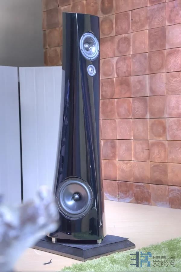

YB的高音单体使用1吋铍高音,外加一只5.25吋中低音和8吋低音单体,这与X系列所使用的陶瓷单体以及钻石高音完全不同。我在极品音响试听的时候,贴近高音单体观察,铍高音的颜色偏灰,看起来与Focal的铍高音不太一样,可是从外观也无法判断Estelon是找谁订做的单体,不过从数据规格上来看,YB的高频延伸达到40kHz,可见这颗铍高音的延伸性能不错。这颗高音单体外面还有金属孔洞网罩,一方面保护铍振膜,表面的孔洞则可进一步提升高频扩散性。 YB的中音单体使用纸盆振膜,振膜表面还有切割线条,看起来很像Scan-Speak的单体,不过原厂没讲,只能用猜的。为什么纸盆振膜的表面要划上凹槽?为的是提高纸盆的刚性,降低盆分裂,仔细观察纸盆振膜凹槽,表面还有涂上阻尼胶,这都是为了提升刚性、降低谐振的设计。
(51.02 K)
2020/4/13 12:44:23

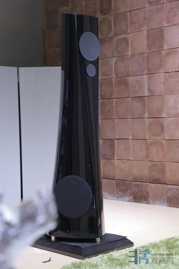

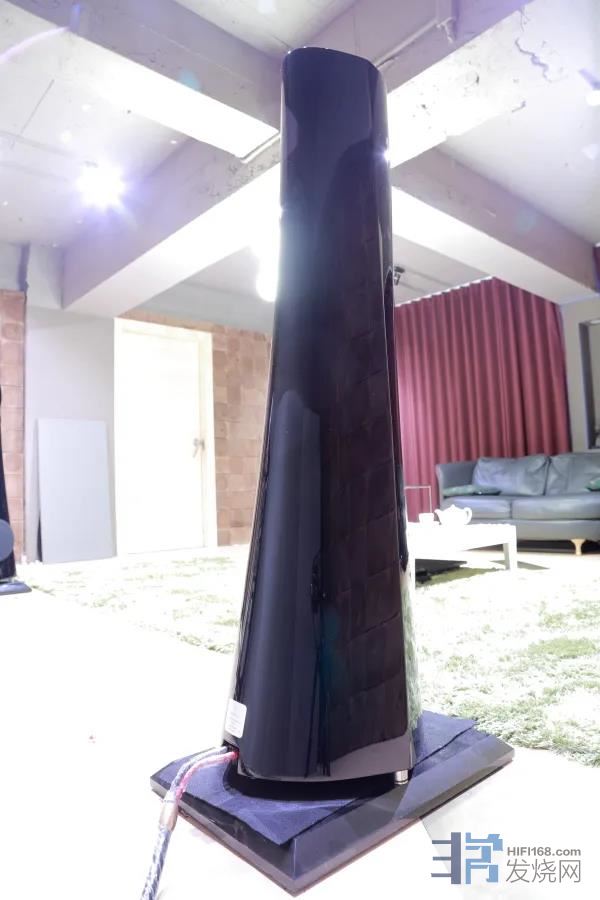

为了要维持YB瘦高圆滑的外观线条,低音单体不能摆放在正面,所以这个8吋铝合金振膜低音单体,摆放在喇叭侧边。要注意左右喇叭的位置,两个低音单体其实是向内面对面摆放的,所以左右有别。我在慕尼黑音响展看到YB时,原厂就是让低音向内摆放,来极品音响试听时,他们也是这么摆,应该是原厂的建议。这两个8吋低音单体加持下,形体不算大的YB,低频延伸可以到30Hz。

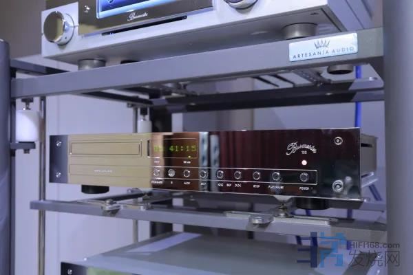

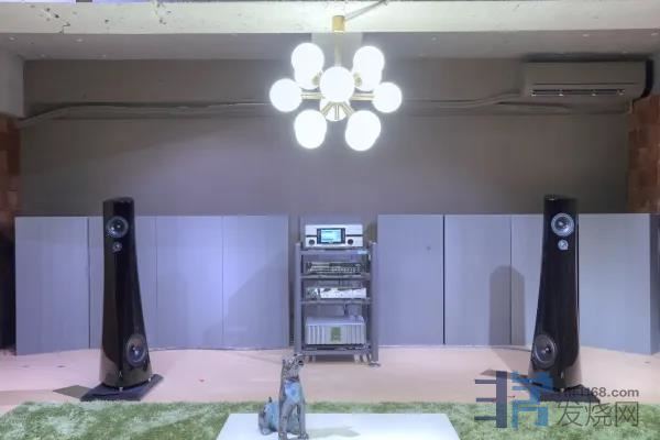

试听YB搬出了全套Burmester组合,包括102 CD与082综合扩大机,大约是Burmester中价位产品,与YB的身价配起来刚好。我从「Friday Night in San Francisco」开始热身,YB尺寸并不算大,摆在这个中型聆听室里面,感觉精巧伶珑,可是当我把音量一推,3D音场的空间定位感轻松浮现,三把吉他浮现在音场的三个位置,现场音乐会录音的热力四射,撑开热闹的音乐场面。
在这个试听室的摆位调整,下了不少工夫,喇叭后面摆设扩散板,背后落地窗侧加上厚重窗帘吸音,在喇叭的第一反射点墙面加上吸音板,地板加上绿色长毛地毯,减少空间反射音的影响,虽然我把音量开得很大时,坐在沙发上依然可以感受到地板传来的振动,可是并不会因此让低频变得含混不清,听过「Friday Night in San Francisco」之后,我知道可以放胆催音量了。
