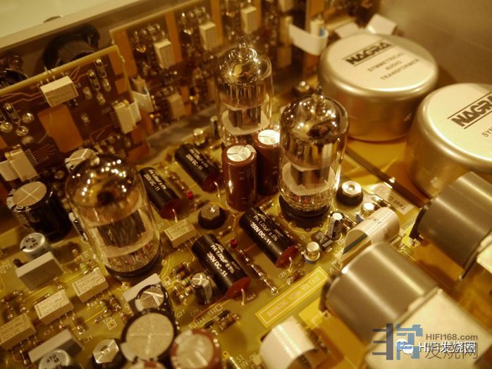

PL-P
[p=null, 2, left]首先PLP前级,作为南瓜的第一款HIFI产品,从1997年到2009年停产,在2000年代初期,PL-P和mark levinson No.32L两大名器被发烧友奉为参考前级。[/p]
[p=null, 0, left]很多人不清楚,这台前级就是为听LP来设计的!所以名字才叫”play  LP “,LP过来的信号先用升压牛升压再左边两只管放大,再到右边下面三只管线性A类输入放大,再右边上面三只管线性A类输出放大。(注意的是右边两个是耳机变压器哦)。利用内部不同的组合跳线可以从47pf到837pf,从30欧到330欧针对不同唱头进行阻抗匹配。一级级的放大再通过输入电平可调,不用再担心唱头和唱放和前级的匹配等问题,是一个非常出色的人性化设计。[/p]
如果阁下是玩黑胶的,而且追求胆色浓郁味道的,PLP是好选择,个人建议PLP一定要换胆,加强一下分析力,速度和动态,例如线性放大级可以用GECA2900和德根12AX7配搭。如果你的CD是高电平输出,也可使用PLP 的Tape in输入,这时只会用3只胆,分析力和动态等比较hifi。
PLP 使用分体电源加电池,旧技术的电池老化真心头疼,毕竟是二十年前的机器了,而且很奇怪就是如果不用原厂充电池往往会导致高压充电包烧毁,所以市面上很难买到完美的PLP,毕竟很多烧友都喜欢买便宜的电池。所以如果你不是玩黑胶的,又没有把握去折腾电池和换管,就只可远观而不可亵玩焉…所以就暂且不表了。如果有兴趣的话,留言我迟些时间再另写一篇关于PLP的攻略。

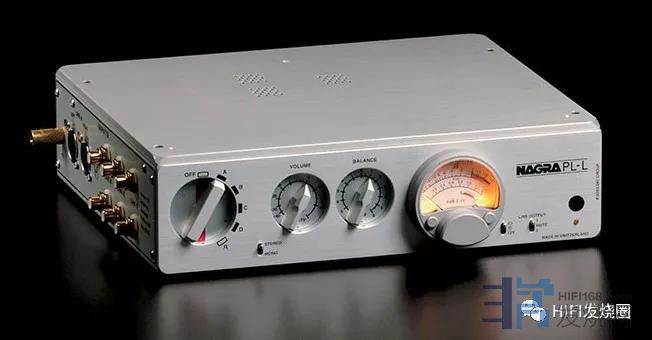

PL-L
[p=null, 2, left]2001-2012年停产被刘汉盛誉为最好的前级之一的PL-L, 这个就不用多说了,看他的文章就是。[/p][p=null, 0, left]PLP的大获成功,使得NAGRA决心推出更适应现代高电平音源的胆前级,同样采用12AX7二支做输入,12AT7一支输出放大,不用再为黑胶而使用电池供电,提升动态。并且提供了平衡输入输出接口,方便用家使用自由度。
[/p]
平衡版本并且提供了输出变压器做倒相实现真平衡输出。输出变压器的频宽在NAGRA面前根本就不是问题,毕竟南瓜在变压器技术上是无可匹敌的,其军工背景连登月器材的变压器都是他家做的!PL-L频宽的规格,那是20Hz-100kHz +0/-1dB,这代表PL-L这二个输出变压器的规格的确不凡.
除了不带遥控非平衡版和带遥控平衡版等,PLL还有前后期众多版本之分,其中电子管使用时间显示因为环保原因被迫取消,遥控也因为CDC的推出而升级为多用的RCU II (有红色字),电源也有升级为ACPS II 的。使用的电子管也有改变。
不得不说南瓜对电子管有一手功夫,毕竟从1951年的第一台NAGRA I 录音机就是使用电子管的,创始人也正因为对电子管的热爱才在1997年搞HIFI产品,对于一个大上市集团来说就纯属玩票的性质了。他家PLP和PLL选择12AX7和12AT7来设计确实对我们发烧友来说可选择的玩的电子管就乐趣多了。这样极简的电路设计和线性供电,可以使得人们能领略胆色之余又不用为稳定性和噪声等担心,所以说PLL并非「古董」,而是现代化的精密产品。此外,PL-L内部还有二个跳线,可以调整输出电平大小,好让后级得到最佳搭配。假若您搭配别家后级,认为前级输出太大,也可以藉此调整装置,让PL-L的输出减少最大20dB。
PLL和PLP一样,信号输入端和输出端在机器左右两侧,据说是为了延续方便录音师使用,但这设计对发烧友来说就有点麻烦,特别是要放机柜且用笨重的粗线时,这种苦谁用谁知道。
PLL只用跟机管就非常出色,各种乐器的音质音色美极、传真,质感真实。音乐充满了光泽与甜味。难怪刘汉盛会如此力捧,有米的用家也可以尝试针对系统来换管把玩,例如mullard 10m 12ax7金脚, telefunken ECC803S, Brimar BVA ECC83等等名管。如果你的系统够均衡,则你会发现只是区区EH原装跟机管声音最均衡。看来厂家说的极高淘汰率的挑选胆管是真有其事。
总的来说,PLL真的是一部很好的胆前级,但碍于价格和定位,并不算完美,这也就有了后来的进化故事了…
