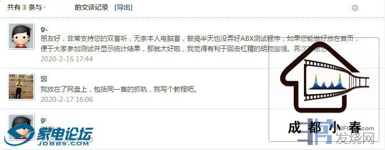

      上一个贴子发出后,反响强烈,讨论也相当和谐,没有歪楼谩骂东扯西扯,有理有据的进行了大量的辩论,遗憾的是有些发烧友搞了半天,也没搞出ABX双盲听方式方法,所以今天主要是总结上一个贴子的双盲听结果分析。
线材咬卵犟,听听怎么样?国际双盲听,肉耳来辨声,烧友藏在心,专怼来犯小杠精http://bbs.hifi168.com/bbs/showtopic-252108.aspx
以及出ABX双盲听操作教程;

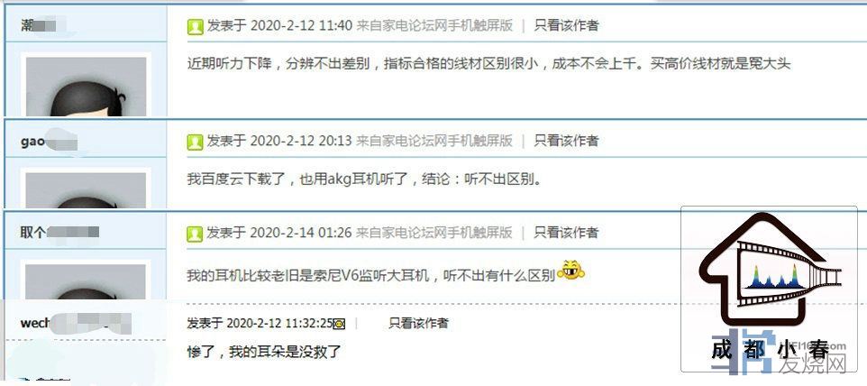

1.听不出区别:
      可能原因有多种,但最主要的情况是在都是合格线材前提下,是不可能出现明显线材质量问题导致失真破音、电流声、而功放和音箱都足够高级,也不可能出现扬声器互调失真、削波失真、压缩失真、谐波失真, 多普勒失真….这些问题,所以双盲听里不可能出现里巨大的差异。所以在耳朵训练不是多年的发烧友,特别是还没经历过发烧升级各种硬件对比的爱好者,听不出区别也是正常的。

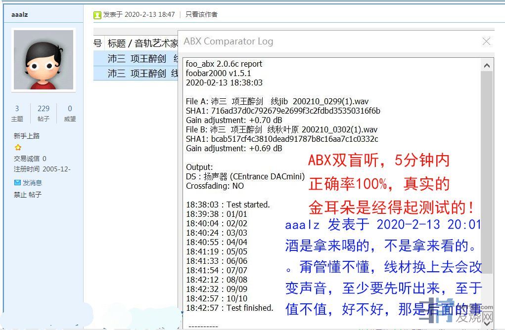

aaalz 发表于 2020-2-13 19:03
用过这个插件就会知道,什么盲听都是扯淡,盲听考验的不是听力,而是大脑的疲劳度。。就像喝两瓶不同年份的茅台,第一口下去还能说说哪个好喝,一瓶下去后你再试试?
3.资深老烧,判断果决:
而aaalz的结果也证明了如果是真的听出了两段录音的区别且记住了,只需要一段听几秒钟就能选了,越久,越不利!
aaalz 发表于 2020-2-13 20:01
酒是拿来喝的,不是拿来看的。。甭管懂不懂,线材换上去会改变声音,至少要先听出来,至于值不值,好不好,那是后面的事

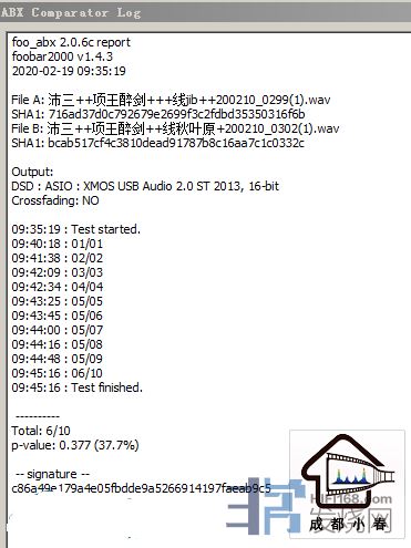

11号下午第一次(且只用了一次)在有干扰情况时,上手用ABX双盲听7分钟10次双盲听8次正确,软件分析蒙的机率为5.47%(低假设值p-value),
2020年2月13号补充更多ABX双盲听测试结果:
第一次:20年2月13号7点25分 开始在农村吵杂环境中 第一次双盲测试 用时6分钟,10局正确8局正确率80% 软件分析蒙猜的机率为5.47%
第二次:20年2月13号7点34分 开始在农村吵杂环境中 第二次双盲测试 用时5分钟,10局正确8局正确率80% 软件分析蒙猜的机率为5.47%

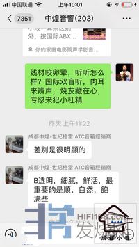

HIFI发烧友群里的视频毫秒切换AB盲听:

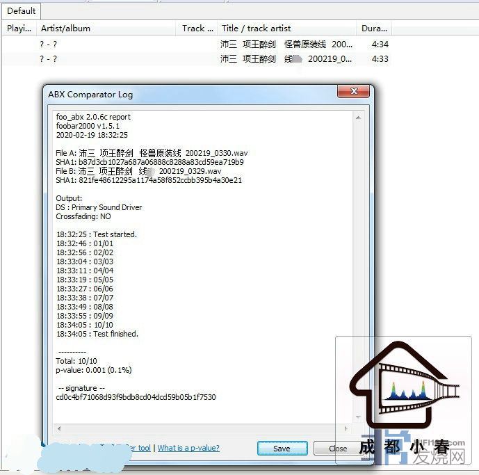

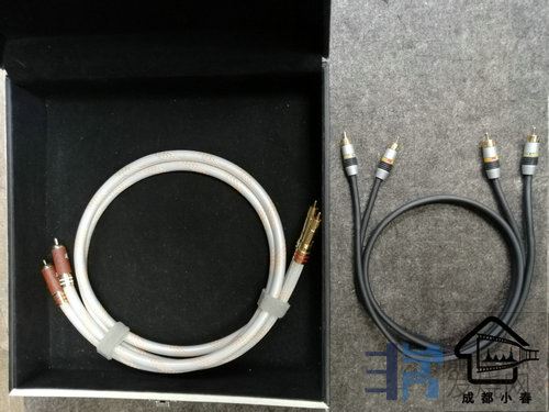

同时上一个贴子有坛友说国产第一大品牌秋叶原销量最大的RCA信号线10钱的太过极端,所以我们又重新录了一组对比,这次用的是几乎所有发烧友都认得或经历过的怪兽原装RCA同轴信号线同样把两段录音放在了上个贴子的同一个网盘里,文件夹名字“第二轮ABX双盲听测试RCA线怪兽与JIX”
这是我双盲听的结果:
同时主要是为了方便发烧友训练和上手ABX双盲听,所以在里面怪兽这条线的录音开始时有留下十分微弱的提示音,新手如果太难分辨,可以先找提示音,把盲听变成明听,以更加明显的找到两条线的明显区别,相对容易的上手。
