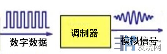

     由于无线网络采用模拟信号传输,路由器的数字方波信号需要转换成模拟信号才能借助电磁波传输,在数模转换的时候,只要方波不被干扰的无法识别就不会出错,发送端在逻辑转换过程中天然的消除了信号同频段干扰。

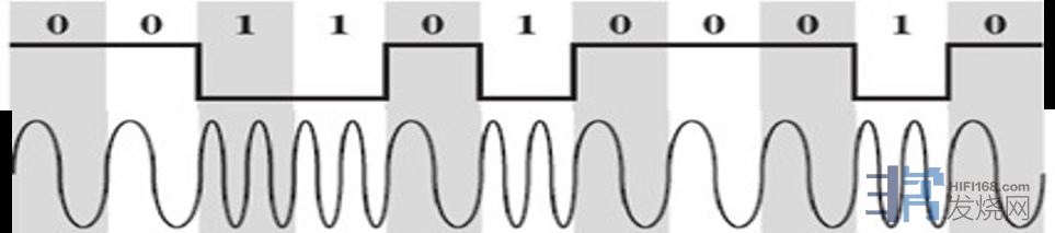

      无线网络中的模拟信号是以正弦波的形式存在的,传输过程中会遇到开放同频段电磁信号的干扰,只要干扰强度不大到可以使得信号失真程度达到无法正确识别正弦波的相位、振幅的信号差就不会有任何问题,频率不用担心,实际上这在实际应用中是很难的。因为802.11AC采用的是5G频段,由于ITU的功率限制,各种采用5G频段的产品穿墙能力都非常有限,大家可以感受一下,无线局域网的5G频段基本上就能覆盖一堵墙,所以外界的5G信号很难进入到我们室内。就算家中有多个5G频段的无线路由器,由于无线局域网的5G频段又非常多的非重叠信道,大家很容易把信道协调开,这点要比2.4G的3个非重叠信道要好得多。实际上数字传输系统由于有逻辑转换的过程,传输质量是有保障的,大家可以回想下传输数万公里的卫星电视要比10多公里的地面无线电模拟传输系统过来的画质要好的多。

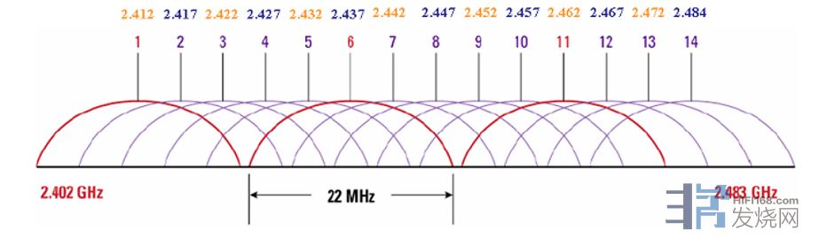

首先,5Ghz频段的非重叠信道非常多 ,空间中容纳20个以下的信道,都不会出现信道争抢的问题,大家各行其道,非常稳定,这是以往2.4Ghz频段无法企及的,2.4Ghz频段只有三个非重叠信道,当空间出现三个以上无线路由器时,就会出现正争抢信道的问题,很容易出现卡顿 ,当年Linn不选择无线网络的原因也在于2.4Ghz频段的稳定性难以满足HiRes稳定传输的要求。但是现在5Ghz频段的成熟使用,改变了这个问题。
