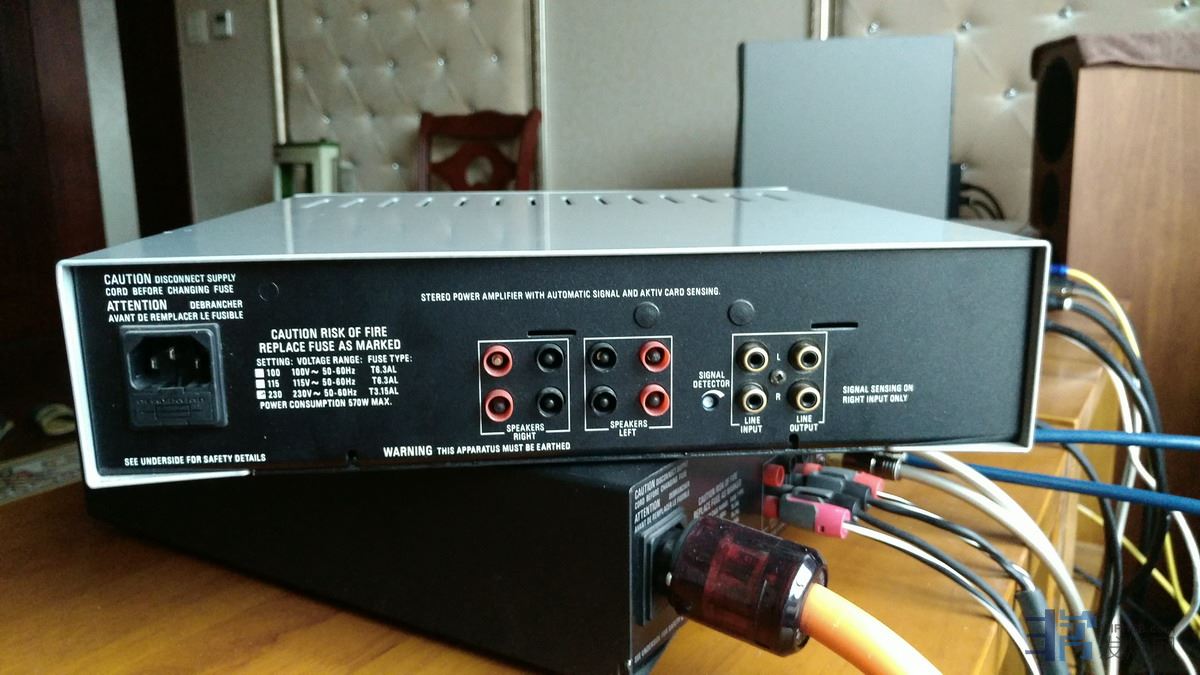

卧室有一对书架箱,想给它配一个后级。
初步定莲LK140后级,这个功放与喇叭线的接头是比较特殊的。
请看图片(图片摘自网络),
请问应该用怎样的接头?哪里能买到?多谢大家。

就是一般英式的BFA插头,淘宝有卖啊,用回原装linn喇叭线就可以了,或者用那种鲨鱼式的香蕉插也可以。

这种插头广泛用于英国牌子的扩音机中,就是大家比较容易知道的牌子,例如linn,cyrus,naim等这些牌子的扩音机后面几乎都是这种插座了,只能用鲨鱼式的香蕉插或者BFA 插头,鲨鱼香蕉插就是斜斜开口的类似鲨鱼的嘴巴的那种香蕉插,不过还是建议用bfa插头比较好,因为这类扩音机后面插座小,而且紧靠着,用个BFA插头比较保险一点。下面的链接的就是鲨鱼式的香蕉插 http://www.changye.com.cn/v2018/brand/ECOSSE/%E5%96%87%E5%8F%AD%E7%BA%BF/20180629/178.html

再次感谢,我明白了。
