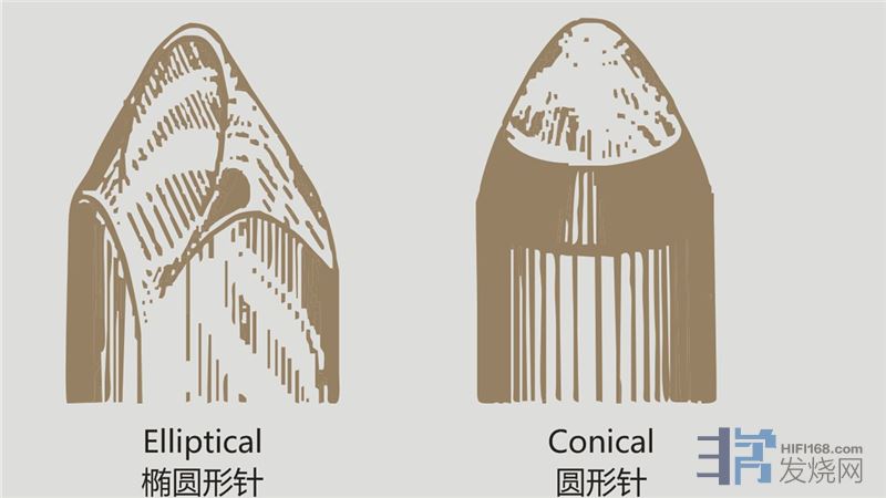

针尖的形状大体分为圆锥形(Conical)与Elliptical。圆锥形针尖已经很少使用,因为它的圆径大约0.003公分,这么大的圆径无法与极高频的沟纹相吻合,许多高频率都无法完整再生。而椭圆针尖则是改良自圆锥形针尖,它的左右二端较扁,可以有效的同时接触到左右沟 槽的每个沟纹。然而,椭圆针尖是最理想的针尖吗?未必!因为刻片头的针尖是三角形的,椭圆形与三角形用想也知道其间的差距。然而,以黑胶制成的唱片能够经得起三角针尖的「刻唱」吗?当然经不起,那么尖锐的三角针尖是用来「刻」片而不是用来「唱」片的。为了求得更佳的循轨与更好的高频响应,介于三角针尖与椭圆针尖的产品产生了,它们有许多名字,例如超椭圆、线性接触、Micro-Ridge、柴田(Shibata) Goldring、van den Hul等等。不论它们是什么名称,总之这类的针尖如果用显微镜看,就会发现它们的形状越来越像刺刀。这么锋利的形状虽然可以带来更精确的沟槽接触与更好的循轨能力,但同时也会带来更大的磨损(针尖本身与沟槽)。

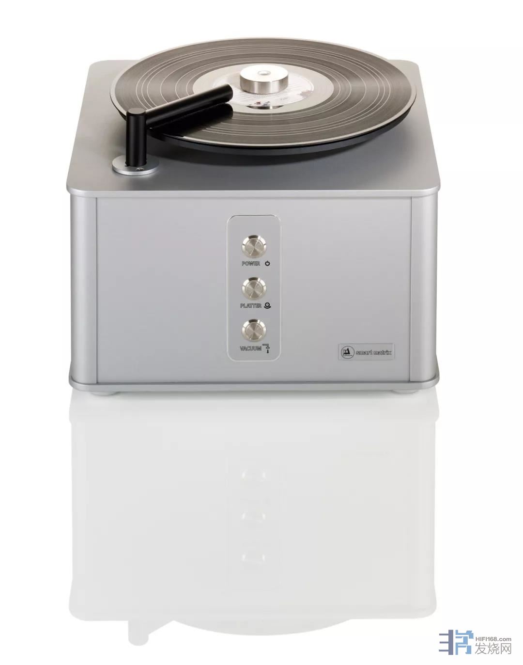

在此还要提醒您,黑胶唱片上绝对不要喷洒任何液体,这些液体一旦附着在沟槽上就永远无法去除,只有依赖针尖一次次的把它挖起。在这种情况之下,您所听到的声音永远是「肮脏」的声音,因为针尖上随时沾满了不该有的污垢。假若唱片发霉,最好的处理方式就是用唱片清洗机加异丙醇液体以及蒸馏水清洗(异丙醇化学材料行都有卖)。
专业级超音波洗碟机 Clearaudio Double Matrix Pro Sonic
