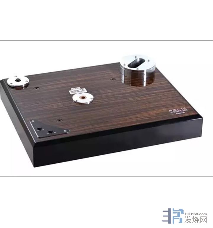

Double X唱盘的设计非常“传统”,搭配了同厂的TA1000唱臂和MCX2唱头。虽然定位不算高,但制造工艺水准却非常之高,其由高密度MDF板材和钢、铝等多种材料以三明治结构用激光切割和柔性胶水打造的65mm厚唱盘底座,底座不但很厚还很重,能够有效减少谐振的影响。而底座的下方配备了三只大型金属避震脚,相信在此级别的转盘中是不常见的配置。厚重的底座表面以光可鉴人的十层钢琴漆面处理,加上可选的木皮纹理组合,让Double X显露出同级唱盘中罕有的华丽外观质感。而且厚重的底座并不光只是好看,还起到很好的抵御谐振的作用。Gunther曾经强调:Acoustic Signature的唱盘本身是不会产生振动的,其转盘均采用恒速的AC/DC(交流/直流,根据不同型号选用不同型号)马达,搭配精密的DSP数字控制系统,可以让转盘达到稳定且低噪音的平稳运转状态。但即便如此,黑胶唱盘还是需要从各个方面抵御与消除谐振的,这些振动不是来自于唱盘内部,而是由喇叭在大音量重放音乐时所引起的频率共振和气流冲击波。Acoustic Signature就是利用唱盘本身的重量来抵挡这些来自于外界的振动。也就是说,Gunther崇尚重盘的设计,因此他家的唱盘越贵的越重,越重的也越静。
是不是很简单?当然不是,这重当中也有很多考究的。有些品牌喜欢用“软”设计来避免振动的影响,比如用磁悬浮、弹簧悬挂、橡胶避震等等方式来隔离/阻尼掉振动,但Gunther认为这种软设计虽然能起到不错的效果,依然无法解决振动的问题,反而会导致很多无法控制的变量,因此他坚持用硬、重的方式来设计唱盘。

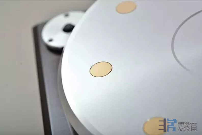

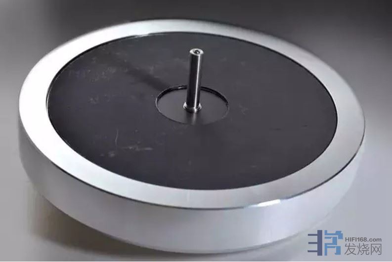

Double X唱盘的重量来源不单是底座,还有50mm厚的复合式金属转盘就重达11kg。首先转盘的基材为厚重的铝材料,经过车制后作高亮抛光处理。这还不止,转盘的底部复合了特殊的阻尼材料,用以抑制和吸收谐振。而Double X唱盘转盘内嵌了8个铜制镀金“Silencer消音柱”(越高级的型号镶嵌的消音柱越多),其原理是嵌入不同密度、不同谐振点的材料,一来可改善转盘单一材料的谐振特性,令转盘更“安静”;二来,镶嵌一圈的“Silencer消音柱”后,还可增加转盘的转动惯性,并且降低转盘的重心,让转动更平稳。这个设计有点类似游乐园的旋转吊椅,重量分布均匀是平稳运转的关键。由于铝和铜两种材料的谐振特性的差异,使之产生强烈的阻尼,令随机的共振大幅减少,转盘也由此而获得更平稳、更宁静的工作性能。显然“消声柱”可以在视觉上增加吸引眼球的亮点,但这并不是Acoustic Signature的设计初衷,Gunther表示他们曾经进行过多次相关测试,利用两个基材相同的转盘,一个装有消音柱,与另一个没有安装消音柱的进行比较,其结果是相当惊人和明显的。转盘加上底座的Double X唱盘重量达到27kg,对于这个价位的产品而言绝对算得上重量级选手。另外,Double X唱盘的唱片垫为真皮材质,上面还对应“消音柱”打了八个孔,看上去霸气侧漏。

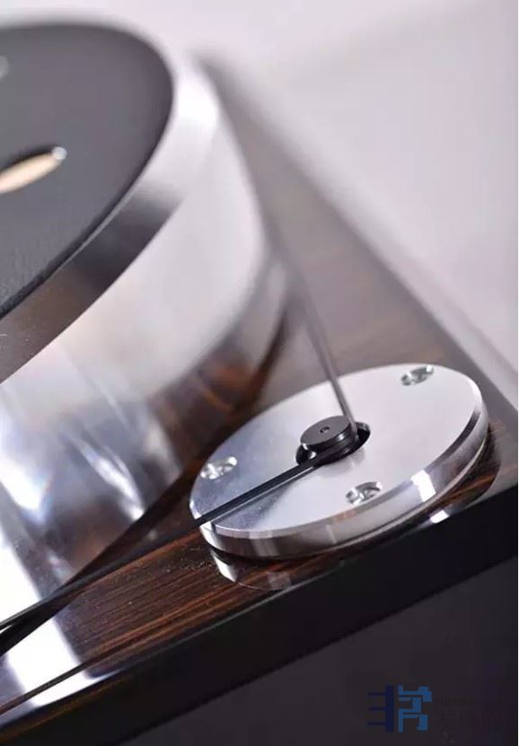

精密的轴承系统
黑胶唱盘的另一个关键核心是转盘与底座耦合的轴承,地位之重要被誉为与人类的心脏相提并论,Acoustic Signature对此当然也非常重视,并且研发出名为Tidorfolon的轴承系统。这是一种由钒、鈇、铁氧体、聚四氟乙烯(特氟龙)及钛合成的特殊混合物料,将它放置在实心铝和含油铜打造的轴套底部,转轴则以高硬无磁钢制造,但关键是转轴端点由烧结青铜精制,一种是具有阻尼特性的物质,另一种是至硬的物质,但其相对的接触面都经过高精度抛光,因此能承受极强压力的同时,还能够把摩擦系数降到极低的程度。Acoustic Signature的资料说明,Tidorfolon还是一种自润滑、无需添加润滑油的物质,兼永不磨损,这种独一无二的轴承材质的应用,确保了轴承零噪音、转盘和转轴运转顺滑流畅。虽然Acoustic Signature没有采用气浮和磁浮等技术承托唱盘的重量,但正是采用了这套特殊材料制作的轴承系统,才得以在采用重盘设计的同时,避免轴承系统产生摩擦噪音。在实际聆听中,转盘旋转底噪低不可闻(从音响声音背景宁静度判断)。
扭力强大的驱动马达
Acoustic Signature的所有唱盘产品都采用目前主流的皮带驱动设计,通过皮带的阻尼性能可大大减轻驱动马达转动时带来的震动影响。但有的厂家却用扭力很低的驱动马达,低得启动的时候都需要用手来拨动转盘才能顺畅地转起来,他们的理论是马达的扭力足够维持转盘正常转速下的稳定转速就可以了。Acoustic Signature认为,转盘的驱动系统应该有足够的能量加速转盘,并保持它一直稳定的转速,同时又不会对转盘的惯性产生干涉,这样的驱动马达就需要比较大的扭力。因此厂方为唱盘配备了高精度的直流马达,再配合精准的电子控速线路,为转盘提供稳定的转速和简便的操作。标准配置下,用家只需要底座左前角上面板上的开关,即可完成33转和45转的切换,而且并不需要额外调整转速的操作。

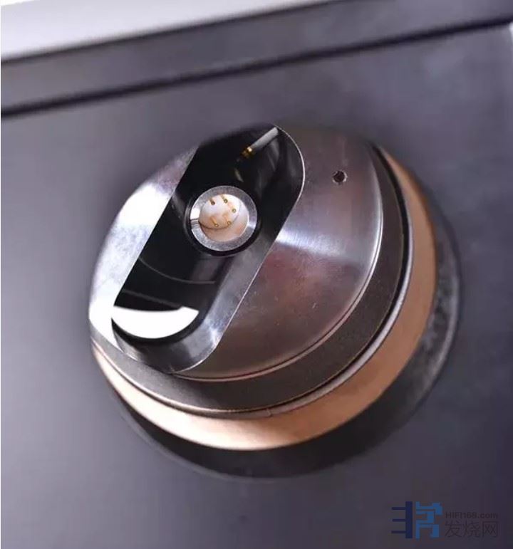

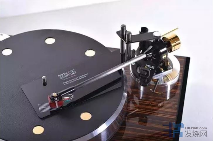

很多唱盘品牌仅生产唱盘,而没有配套的唱臂,事实上开发唱臂的技术要求比唱盘只高不低,尤其是轴承精度、结构、臂管材质的谐振特性等等都相当的考究。Acoustic Signature目前自产六款唱臂,而每一款臂都提供三个不同的配色版本,供玩家个性化选择,这次搭配的唱臂型号是TA1000,采用三点支承的轴承结构,臂管为碳纤维材质,但却并非碳纤维编织工艺制造,而是真正的碳纤维棒制造,因此材料纯度很高,碳纤维的优点得以更显著呈现。唱臂的其余组件为铝合金精工车制,配重锤和起臂杆、紧固螺栓、抗内滑锤悬杆等部件为黄铜车制,并且以高抛光镀金处理,视觉上更添华贵气质。而臂管线则采用柔软的纯银线,而且在唱头座并无设计额外的接点,而是一线直抵唱臂座末端的5Pin针插,从而尽最大的可能降低信号的传输损耗。
代理商随Double X唱盘一起送来的还有原厂的MCX-2 MC唱头,这是厂方四款MC唱头中排行第三的产品,这枚唱头为高输出设计,输出高达0.55mV,非常罕见。而推荐针压则在2.1-2.5g之间,标准针压为2.3g,内阻7欧姆,由Acoustic Signature自行开发,委托丹麦名厂Ortofon高度风定制生产。出于对谐振控制的严苛要求,这枚唱头相比较同级多为塑料或复合物外壳不一样,采用了铝合金外壳,因此理论上屏蔽性能更好,音色更纯、背景更黑。
