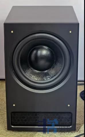

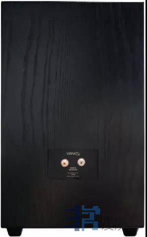

SUB 12 ■ 结构:无源倒相式  ■ 线性冲程:±12.3mm  ■ 频率响应:20-2400Hz(±3dB) ■ 灵敏度:91dB/w/m  ■ 阻抗:8Ω  ■ 承载功率:1000W(持续),4000W(瞬间)  ■ 最大声压级:>120dB/30Hz/m
SUB 12无源超低

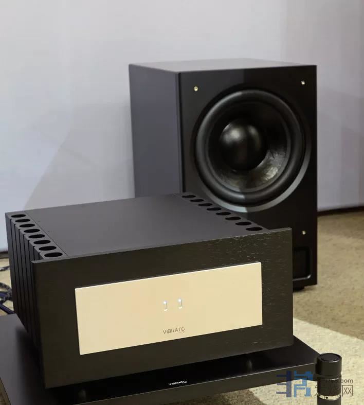

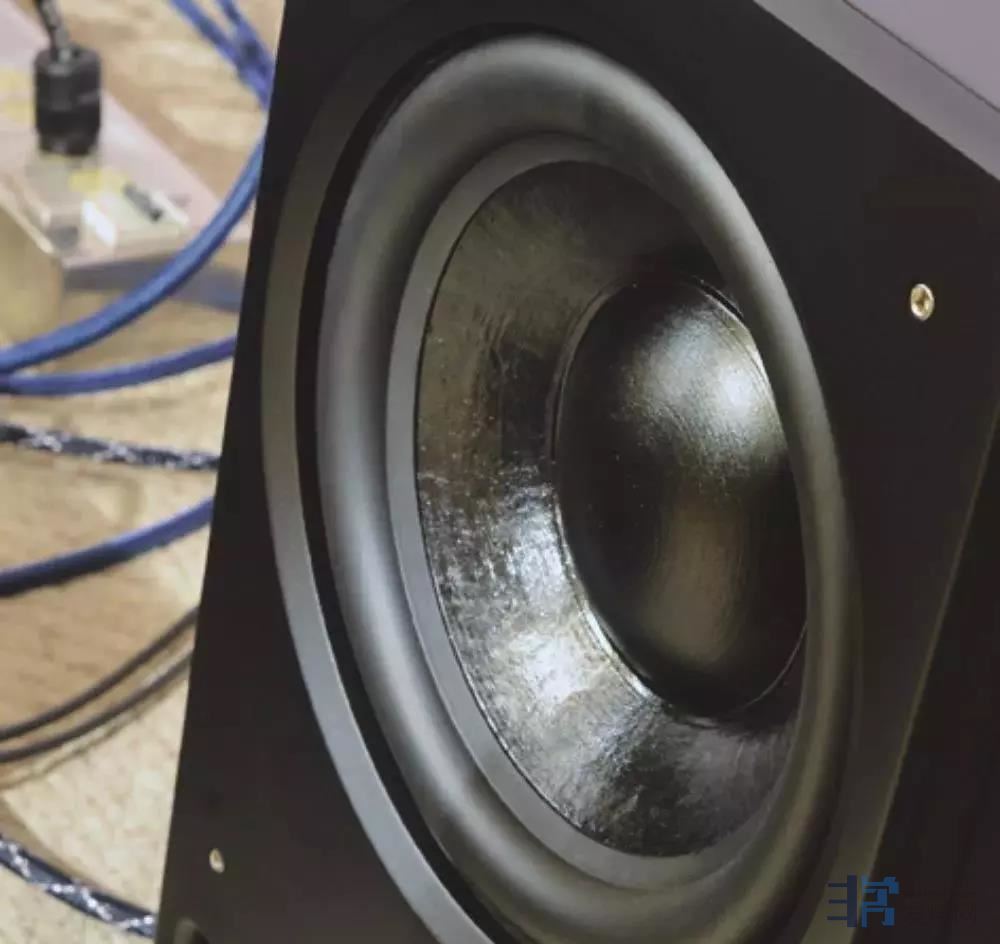

   本次试听是抢先体验,VIBRATO SUB 12和M900都是刚刚公布的新品,详情都还没来得及补充完整。据说SUB 12的诞生源自ViBRATO一款神秘扬声器的超低音部分,从型号中可以看出,这是一个单元为12英寸的超低音,采用12英寸特殊涂层覆盖的超长纤维纸盘,配合1.2T超强NEODYMIUM磁路结构和100mm直径铜音圈。SUB 12的构思和一般超低音很不一样。首先它是一款无源超低音,控制和推动后级独立出来成为一个系列不同功率的几款后级。而SUB 12的频响范围达到惊人的20-2400Hz(±3dB),配合号角使用可成为非常合理的全频系统配置。灵敏度高达91dB,加上2小时持续承载功率大于1000W,瞬间承载大于4000W的超大承载功率,让30Hz的最大声压级在一般环境里有着120dB/m以上的超大输出。这么听起来,SUB 12一定是相当巨大,份量十足了,但它又采用了紧凑箱体设计,铝合金面板,倒相式设计的芬兰桦木夹板箱体。575×350×480mm的尺寸只和一般影院超低音相当,不过重量达到惊人的35kg,这还是一个不带后级的超低音,份量确实十足。

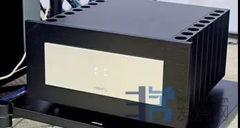

M900  ■ 全铝合金机箱 ■ 散热器采用文氏管式设计 ■ 输出功率:900W/声道/8Ω ■ 尺寸:430×222×418mm  ■ 重量:30kg
带DSP的后级M900

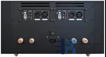

   用来驱动SUB 12的,是VIBRATO的M900后级,有着900W(8Ω)的功率输出。它并不只限于用来搭配SUB 12,也可以作为一般后级放大器搭配音箱来使用。M900标配SUB控制模块,可以从30-150Hz选择分频点,可以调整0-180度相位和中高音相位同步,可以调节超低音的增益。这个模块可以更改为另购的DSP控制模块,这个模块有搭配的PC端软件,用来作各项参数调整和修正。而M900还分单声道和双声道两个版本,单声道版可以推一个SUB 12,双声道版则推两个SUB 12,这次所用的便是双声道的M900,连接了两台SUB 12。

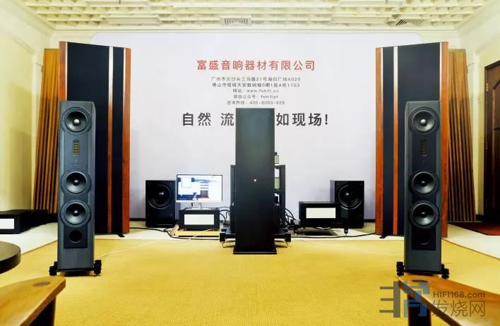

   试听在海印广场4楼富盛音响的演示室进行,搭配的是Fischer&Fischer的SN/SL 470落地箱,讯源是VIBRATO的NMT数字转盘,前级是VIBRATO NDP,后级则是VIBRATO NS380。演示室空间很大有数十平方,若是家庭影院的超低音未必能轻松应付。SN/SL 470本身频率响应范围是34-27000Hz,在扬声器中已是相当优秀的了,以其相对纤细的身材,下潜到34Hz确实了不起。我也多次聆听过SN/SL 470,即使不借助超低音已经有很理想的声音表现。正因如此,要让SN/SL 470表现更上一层楼,可不能只把超低音一摆,设个低切(low cut,即切除音箱某个低频频率以下的信号,而该频率以下改由超低音负责)就完事了,需要更周到全面的设置。本次试听的M900使用了DSP模块,已经过工程师的精心调校,各方面都经过细心测量,呈现出最佳的状态。不过因为M900和软件也还在调整之中,所以调试过程和详细参数还不能公布。富盛音响的工作人员向我说明,这台M900已经特地为SN/SL 470和SUB 12的搭配而将设置最优化了,而且设置过程并不复杂,对技术不在行的用户也可以自己完成。

   NMT可以联网也可以读取内置硬盘中的音乐,里面已经有很多富盛早就准备好的演示和测试用音乐,还有不少DSD的高清音乐。要最快感受到SUB 12和M900的效果,当然是AB对比了。而只要关闭M900电源,SN/SL 470就会回到未设置超低音的状态,方便我比较使用超低音前后的不同。而结果令我惊艳,SN/SL 470能够做到的(低频),SUB 12能再上一层楼,而SN/SL 470表现未尽完美的,SUB 12便把它补充圆满。SUB 12和M900确实了得!尤其是在播放古典曲目时,SUB 12的高质素更能体现出来。SUB 12和SN/SL 470完美匹配,合作无间,衔接顺滑,我听不出任何曲线的断层或是低频的冗余。而乐器依然是活灵活现,没有带来任何“增强的”,“修饰的”感觉,仿佛系统的声音本来就是这样的,如此自然;SUB 12已完全融入系统之中。乐器质感没有任何变味,“质”得到了完全的提升,而量——当然这个量(增益)是可以调的——毫不夸张,恰到好处。
