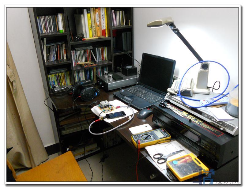

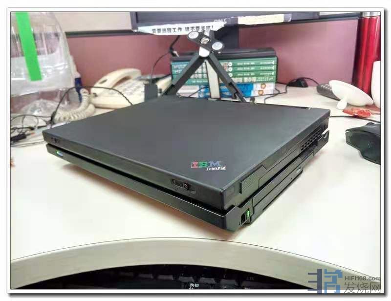

数字转盘+整形/解码+数字转盘+耳放+耳机。十来年前用的两套耳机系统之一,当时无聊下狠劲折腾过数播。
数字转盘一个是IBM手提X31配扩展坞,精简及优化过系统为音频服务。

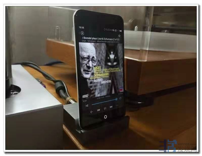

数字转盘另一个是魅族手机MX第一、二代,型号MX,MX2。

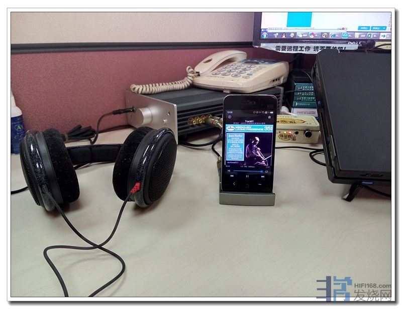

2011年左右两款手机,停产很久了。单位这台是MX1,播放界面如下(MX2差不多):

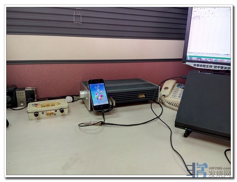

这两代在普通5PIN USB接口的位置后方设置了一个12PIN的数据接口,这个接口可以直接输出S/PDIF(即同轴)信号。下图是我通过改装后的接头直接输出同轴信号给解码:

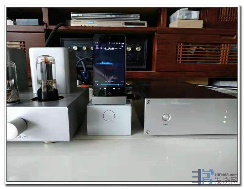

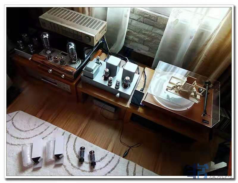

也可以插入底座(扩展坞)配合进行时钟整形。插扩展坞后,除输出整形后的同轴信号,还能充电,输出HDMI视频、LINE OUT,并有USB HOST功能,可直接读取U盘移动硬盘,或通过USB猫使用键盘鼠标等外设。
这个手机+底座的组合非常强大,整形后的同轴输出也有一定素质,作为辅助系统,足够欣赏音乐内容。我在影音室、大厅、单位都各放了一套。产量很小,同样已经停产很久。
下图两台手机是第二代,MX2:

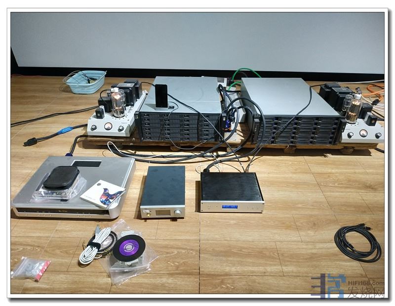

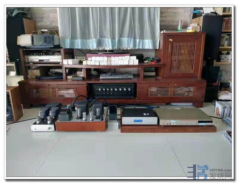

解码是订制及自己调校的9018,支持USB解码,设置了异步时钟。当时主要是应湛江朋友要求所做,刚好自己也需要,做两台每人一台。
见下图右侧:

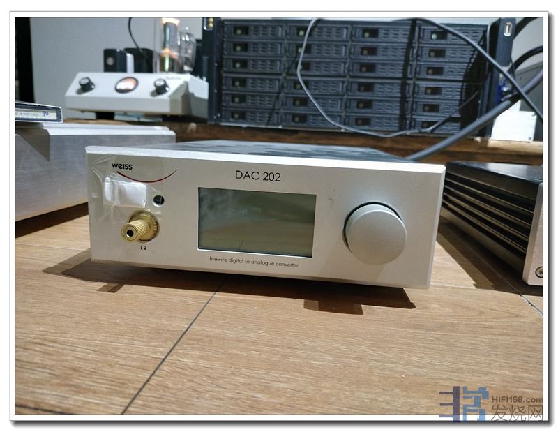

这台解码的后继型号(上面大厅图片,有显示屏那台),上两个月在这位朋友华碧30平方影室里,将他原用的WEISS(德国威士)202DSD解码打掉了。现在他在出掉202,使用这台土炮解码。

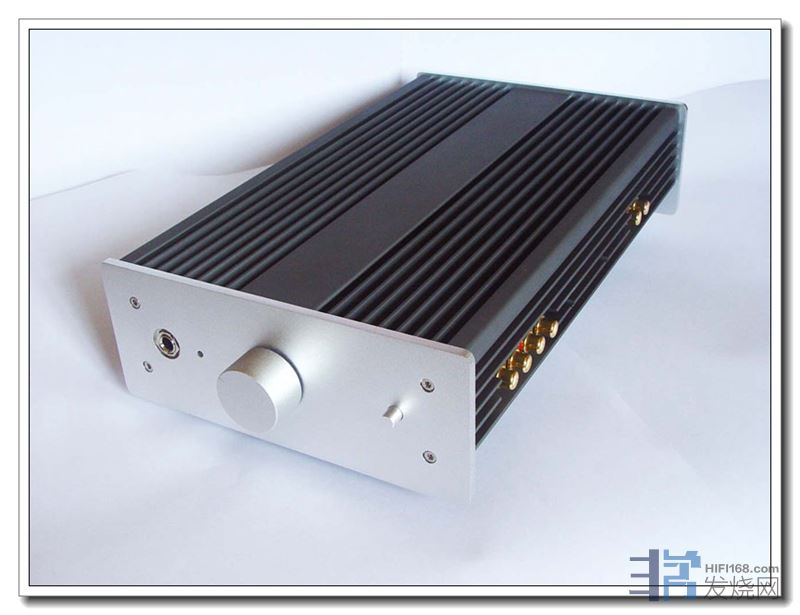

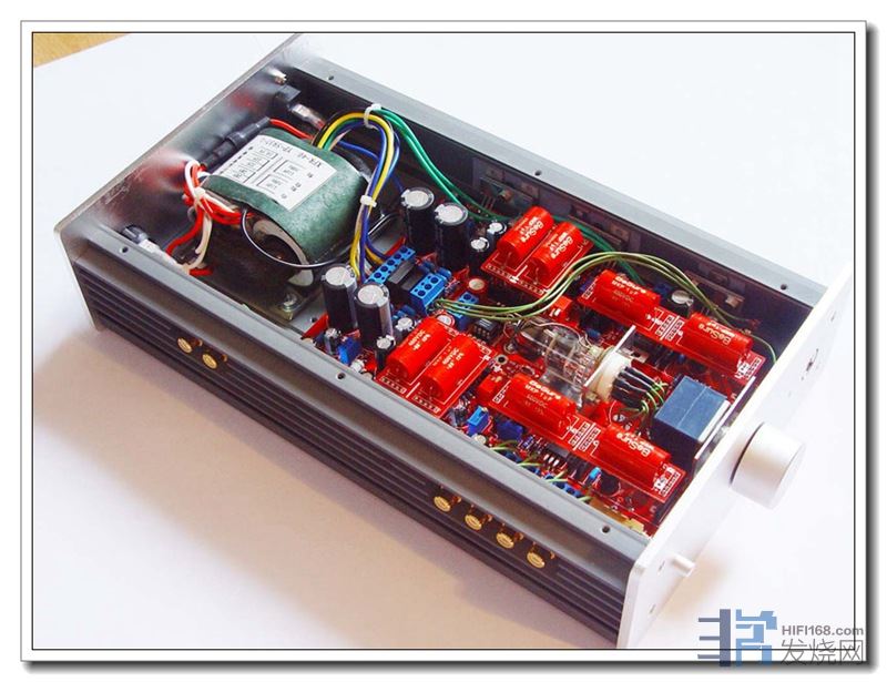

耳放是调校过的SXT-1SE,一款前胆后石的机器。
当时看底子不错,大卸八块调整打磨。
耳机大家知道了,森海HD600:
当时有两三副其他品牌,出掉或送人了,只留下了这副。
还留了另一台耳放的:清华吴刚T2.6F。下图书架与手提电脑之间那台。
已经闲置装箱好几年了。
