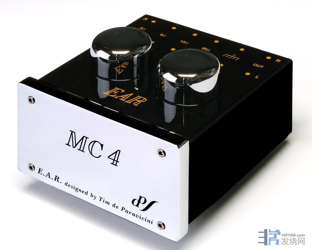

EAR Yoshino MC4

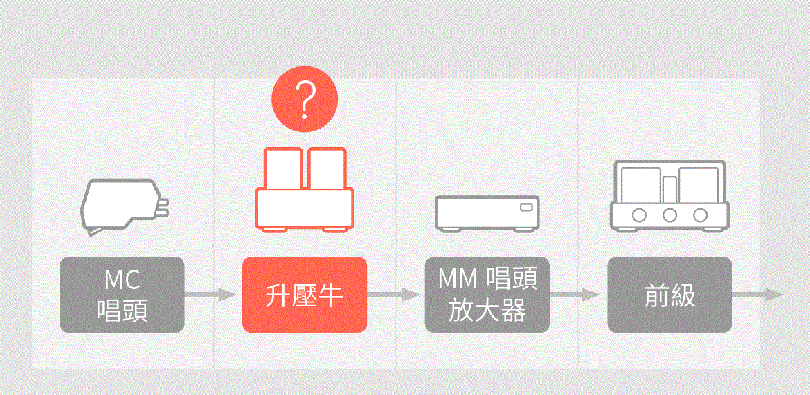

MC唱头刚出现的时候,特别细致的音质,和MM / MI大异其趣,让很多乐迷都很想一亲芳泽。可是,MC 的输出电压大约只有MM 的 1/50 - 1/10,家里现有的前级或合并放大器的唱头放大,放大倍数不够,该怎么办呢 ?
于是就出现了简单的配件-升压器,可以在输入MM放大线路前,先把MC的电压升高至 MM / MI 的水平。不过,现在MC唱头已是市场主流,给MC用的唱头放大器有一堆,升压器,便非唯一或必要的选择。
总之,想听MC唱头,不是要用MC放大器,就是得用MM放大器+升压器。到底哪一种比较好?为什么有些人坚持用升压器呢?又有些人坚持不用呢?

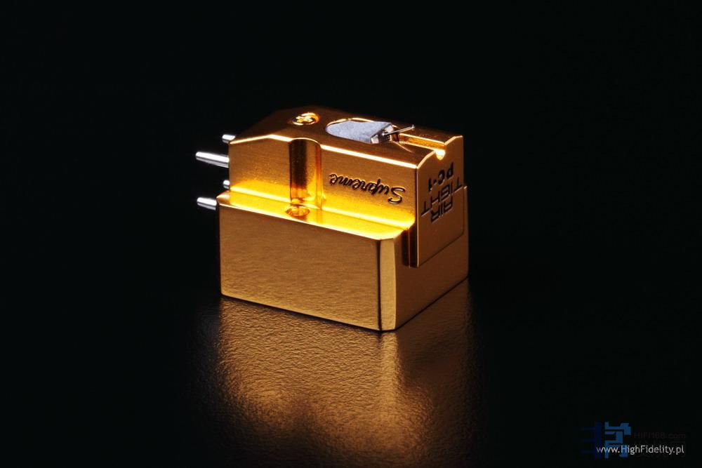

Air Tight PC-1 Supreme : 1 Ω

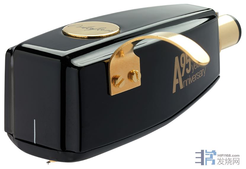

Ortofon SPU A95 : 2 Ω

Ortofon SPU A95
