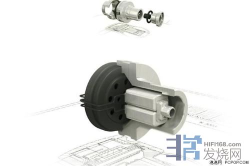

上图是著名的AKG K3003的内部结构图,一只娄氏的30017复合单元在前面,一只动圈单元在后面。这样的结果是,高频单元离你的耳膜近了约5mm,在贴近耳膜的情况下,这点差异仍然是明显影响相位的,会在很大程度上影声场的表现。市面上很多的多单元耳机也存在同样的问题。

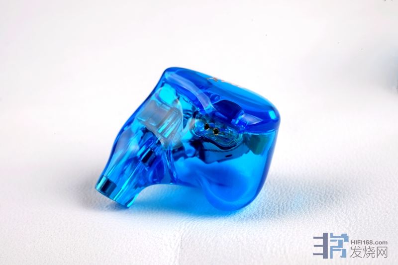

但NSX没这个问题,因为NSX的高中低频单元都是布在同一个平面,确保离耳朵的距离的一致。当然,这导致耳机内部空间利用率并不高,腔体也因此要做得更大一些。不过,幸好的私模可以选择。

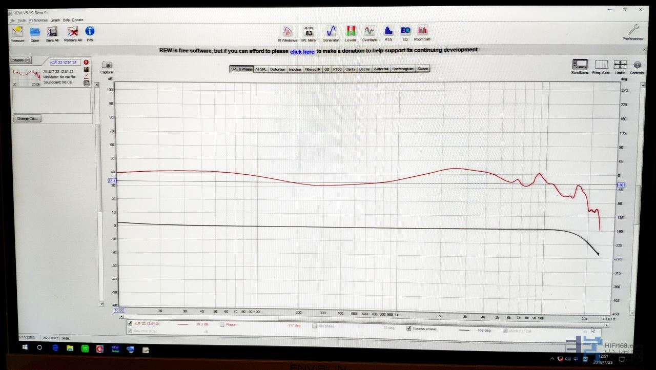

下图下边那根线是相位差曲线:
可以看出,从20-15000hz左右,NSX有相位差就是0度。超过15000hz后的相位差,是高频一个单元所导致的(NSX的分频点高频大约在4k左右)。
