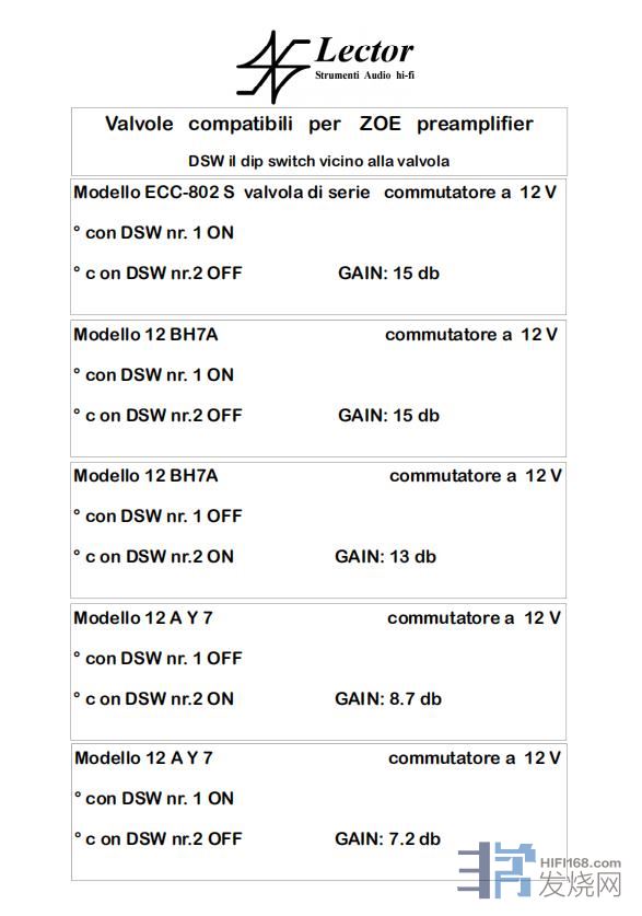

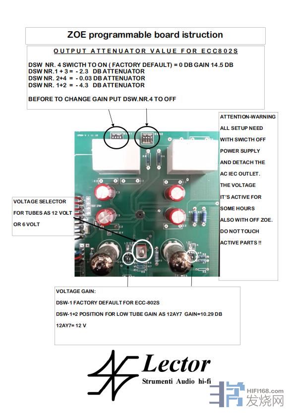

ZOE前级内部有3组调整开关,用户可以根据自己的需求自己调整。调整方法间下图。

调整时请拔掉电源线,静待几个小时在调整,另外请勿触摸机内其他原件。
