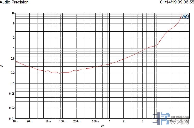

单端牛选择用4-7倍阻抗是基本原则。不过高K牛不好做吧。此外,在RCA 211的数据中,1000V高压使用7.6K牛才得
12W @ 5%
失真。标10%有意思吗?记得胆机实际能称为不失真功率好像是2%而已。一般产品也只会标5%作最大功率。

10%失真是最大功率的标法,基本是现代功放的普遍接受的。
工作点,1050V,70mA,14K输出牛,1KHZ,无大环路负反馈实测功率曲线:
