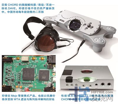

即将在今年秋季正式推出的HugoTT2体型比第一代制品大了不少,性能提升幅度同样惊人,解码部分仅次于CHORD旗舰Dave,运算能力达第一代Hugo TT的五倍之多、分析力提高100000倍!此外,Hugo TT2的耳放部分能提供高达5A电流输出及9.3Vrms电压,数字输入增加为六组,包括HDUDB-B一组、光纤两组、BNC同轴两组及aptX蓝牙无线传输一组。

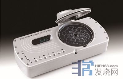

唯一的CD转盘Blu MKII也充满创意。它采用新型的Xilinx XC7A200T FPGA 芯片,内部拥有740个DSP核心及215360个逻辑单元,内存容量高达16MB,可以储存处理的Tap高达 1015808个,比起DAVE解码器的164000个还高出60倍左右。设计师Rob说,这样的Tap数量可以将CD上的数字讯号精准还原成原来的模拟波形,但FPGA芯片运作时所需电流高达 10安培,所以必须重新设计让芯片运作更有效率。Rob为Blu MKII 设计了WTA M Scaler DSP 核心架构,由66个M模块构成,每个模块包含8个48位DSP运算核心及储存取样资料的内存,最终Blu MKII转盘可以输出56位的数字讯号,并透过一对706.5kHz BNC端子,将讯号传送至DAVE解码,这是世界最先进的转盘,可以将CD中的瞬时细节还原至前所未有的境界。▲

DAVE的底噪为-178dB,绝对是音响的世界纪录,高频电源供应器功不可没▲

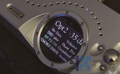

加上多功能显示屏后的DAVE,我们可以看到最右边的模拟线路非常简单▲
一般市售解码芯片的真正讯噪比很难超过100dB,而CHORD的解码线路却可以达到120dB以上,旗舰DAVE甚至达到180dB以上。这么高的讯噪比可以让音乐的细节浮现更多,背景更安静,声音当然会更好听。
编程的FPGA不但处理所有的数字讯号来源,包括接收解码、相位锁定回路(PLL)、RAM Buffer控制,还配合WTA滤波进行阵列脉冲数字/模拟转换。CHORD并没有用现成的解码芯片,Rob认为分砌式线路可以拥有更宽的线路铜箔,可以承受更大的电流;分砌式线路之间的间隔比较远,可以得到更好的讯噪比。目前的第四代阵列脉冲DAC采用64 Bit的7阶噪音整形,2048 FS的超取样率和改善脉冲宽度调制元件。所有传统的滤波器截断输出丢掉很多信息,CHORD通过使用一个64Bit的滤波器和分砌式解码线路架构,丢弃的东西就变得不重要了。
