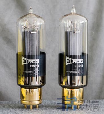

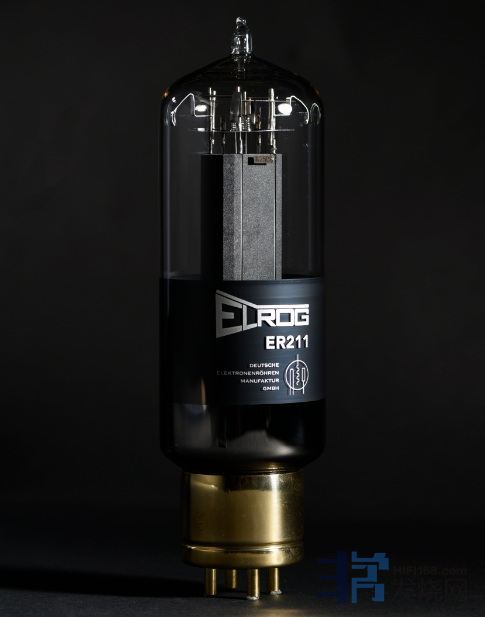

的真空管可说是全新设计,不论是使用的材料还是构造,都和以前的管子大不相同,声音也不一样,当中有很多设计都是机密,不能一一言明。首先是外型。以211、845与300B这三种管子来说,其他人做的管都是圆头,只有Elrog是尖头,样子和小信号管一样,这是因为一般功率管的针孔在底下,但Elrog的针孔在上方。为何有这么大差别?一般管子的灯丝都在上方,但Elrog的灯丝放在靠近底座的地方,这样子灯丝更为稳定,也更可靠,且较不受麦克风效应的影响。把针孔移到上方,才可以从底下仔细把内部组件安装好,然后再从顶上的针孔抽真空。

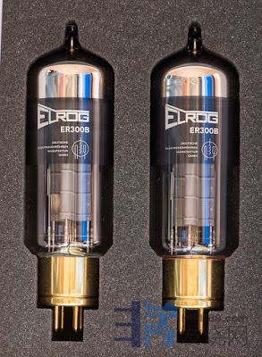

谈到Elrog 300B的灯丝材质,也和他们的211与845一样,采用钍钨灯丝(thoriated tungsten filaments),简称TH灯丝,而非WE300B的氧化物镀膜灯丝(coated filaments)。这样的改变让Elrog 300B高频延伸更优异,速度、反应更快,动态更好,声底也更为通透、干净,透明度更佳,相较之下,WE 300B就显得比较暗,速度也较慢。此外,Elrog 300B的栅极(gate)设计也和传统WE 300B不同,这是Schaffernicht从CRT映像管得到的构想。设计不同完全不同,Elrog 300B的声音和WE 300B也很大一样,不过灯丝的电流与电压仍是1.2A与5V,符合300B规范,因此任何一台300B管机都可以使用Elrog 300B。

不好做的地方,是它既要用TH灯丝,又要符合300B灯丝电流是1.2A、电压是5V的规范,最后Schaffernicht做到了,因此Elrog 300B可用在任何一台300B管机上,却能得到和45管同样细腻、通透的声音。不过,因为Elrog 300B用TH灯丝,放大系数比较低,因此它的功率比WE 300B小一点,大约6瓦左右。Elrog 300B的功率虽然较小,换算成实际音量其实只少了2dB,但它的速动、动态更好,所以听感上并不会觉得功率较小。此外,Elrog 300B的屏极做得特别稳定,可耐压到600V,比一般300B的450V高出甚多,所以如果你自己DIY管机,搭配Elrog 300B就可以把屏压拉高,藉此得到更大的功率。
