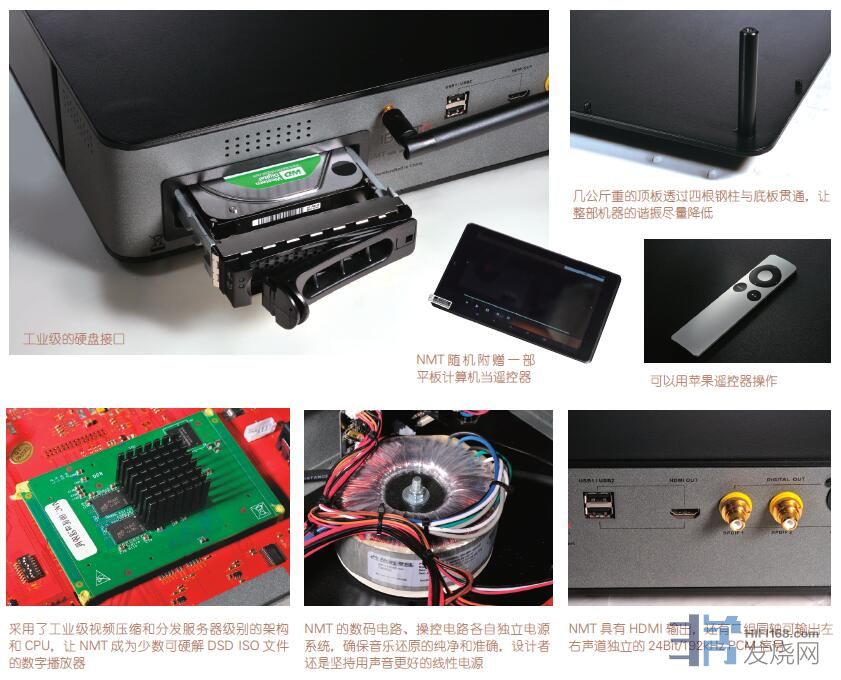

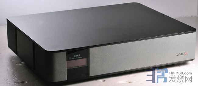

    ①具有和Model One 同样装甲般的强固机箱,最好造型风格能配合,同样来自Vibrato 的NMT 数字播放器自然没问题。NMT 大概是有史以来最重的数字播放器,19 公斤的重量主要来自厚重的底板和顶盖,厚重是为了屏蔽和避免谐振影响,整部机器是以硬、软、软的三重结构设计,目的是为了获得稳定的声音。

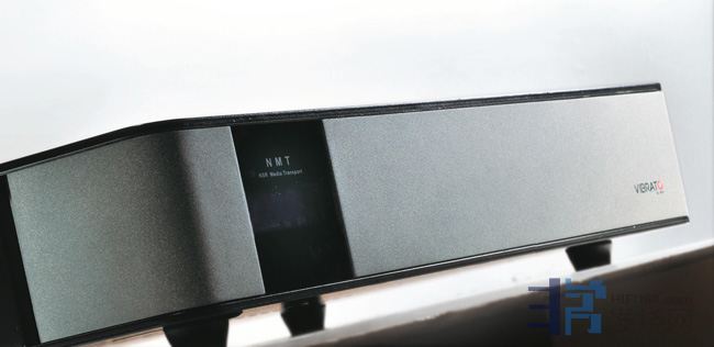

    ② 要有方便的操控界面。NMT只在小显示屏下方有个按键可以选择输入, 其余操控都要透过平板计算机, 由于Apple Store 迟迟未能让NMT 的OS 版APP上架, 所以Vibrato 干脆附赠了一个安卓版的平板计算机当遥控器。我认为安卓版的工作仍不稳定,设计者建议从背后的HDMI 输出连接电视,再以附赠的苹果遥控器看着屏幕操作,有点麻烦了。等到OS 版的APP 上架,以苹果iPad 进行操作,才能发挥Vibrato NMT 的全部实力。不过Vibrato 设计者的思路是简单易用,所以菜单中没有唱片归类、瀑布式片单、音乐家索引、封面下载等功能,就是个很基本的播放软件,年纪再大的发烧友也能入手。NMT 也内建路由器,打开附赠的平板计算机就能连接使用了,在所有高端播放器中,Vibrato 算是反璞归真的类型。
    ③ 要能对应所有高格式音乐文件。对NMT 来说小菜一碟, 举凡 W A V 、M P 3 、F L A C 、E P A 、AIFF, 以及PCM 从16bit/32kHz -32bit/384kHz,DSD 从DSD64(2.8M)- DSD256(11.2M),它无所不能。而透过HDMI 传输速率达18Gbps(2.0版本) 以上的优势,可以长距离低抖动传输数字信号,我就使用Golden Sound 十米长的线毫无问题,你让传统的同轴数字线来试试?
    ④要能硬解DSD ISO 文件。我们都知道从CD 光盘把音乐Rip 到硬盘中,牵涉到光驱、软件、计算机等许多问题,所以质量并不稳定。市面上能找到的24Bit 高清音乐资源数量极其有限,绝大部都是伪高清文件,而DSD 文件包括苹果计算机等都无法识别,必须先把DSD ISO 文件拆分成DFF 格式才能播放,传输时再在套上马甲以DoP 方式进行。全世界唯一可以把SACD 抓轨输出ISO 镜像文件的机器是索尼第一代PS3 游戏机,这个ISO 文件再透过Nero 等刻录软件可以直接刻录还原成原来光盘,所以ISO 文件不会有质量高下之分,它就是原始资料的“镜像”而已。国外的数字播放器考虑到版权问题,几乎都不支持ISO 文件播放,而其他数播所谓的对应DSD,通常指的都是DFF 文件,而这就有造假或劣化的可能。Vibrato 宣称NMT 是世界首部可以硬解ISO 文件的播放器,吐个槽,我已经用了近二年的艾诗MBox 流媒体播放器也能硬解ISO 文件。不过无所谓,Vibrato 采用工业级视频压缩和分发服务器级别的架构和CPU,硬
解的ISO 文件无论是速度还是质量都明显胜出。
    ⑤扩充性要强。NMT 有个网线插口,可外接NAS 网络储存,虽然内置可热插拔的3.5 英寸的服务器HDD 插口可对应6TB 硬盘,再有个NAS 就真的叫海量资源了。目前专为音响设计的NAS 只有日本Melco 产品,据说今年春季将有新品发布,我也在期待。
    ⑥要有HDMI 输出。蓝光机能够播放SACD,但无法通过任何数字输出接口如同轴,光纤输出SACD 信号,唯一支持的就是通过HDMI 输出DSD 信号。HDMI 接口内部总线内置支持原始的I2S 以及DSD,传输时不需要任何的格式转换,可以直接传输8 声道的24bit/192kHz 的PCM 音频以及1bit/5.6Mbps 的DSD原始音频流,功能这么强大,可基本没有哪家音响公司采用这个接口制作解码器,Vibrato 可以算是独具慧眼。与Vibrato 的Model One 合并功放连接,可以用USB 接口,也可以用HDMI 接口。USB 接口采用美国MOS 异步解码方案,新的USB ASIO Native 传输方式可以支持DSD256甚至DSD512, 也支持DoP 传输,二个1ppm 超高精度温度补偿晶振,时钟抖动低至0.01UI(p-p) ,这是好声的第一步。此外NMT 还有二个同轴输出, 分别传输24bit/192kHz 信号的左右声道。
⑦要有好声音。好声音的标准很难定义,只要把所有细节都做好,自然有好声音的条件。不像NMA 播放/ 合并功放一体机那么复杂,NMT 只是部纯粹的播放器,所以电源变压器由四个减为二个,控制和播放线路独立电源。其中一个大型的丹麦箭猪环形变压器,在其他播放器中非常罕见,大家都改用交换式电源了,Vibrato 的Hi-End 精神可以从这里看出来。NMT 的机内连接线选用苏格兰ATLAS CABLE 的单晶无氧铜线材和原装德国WBT 接插件,同轴数码输出端子选用频宽超越1G 的真正75欧姆型号,确保讯号通道的畅通和阻抗匹配。
