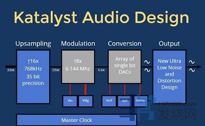

Katalyst架构的运作流程,灰色部分由AKM4497芯片负责,其他都由Linn自家研发线路处理,每一处线路都有独立电源供应。
Katalyst优化之一:Data Optimisation数位讯号最佳化
Katalyst 对于 AKM4497 的优化工作,主要分为以下五大方面:一是Data Optimisation 数位讯号最佳化、二是超精密单一主时钟、三是各部线路独立供电、四是针对DAC独立供应更稳定的基准电压,五是超低噪讯类比输出线路。
先说第一个优化重点,所谓Data Optimisation数位讯号最佳化,也就是在进行数类转换之前,先针对数位讯号进行升频取样、数位滤波两项工作。
除此之外,在这个阶段还另外进行了Space Optimisation数位空间修正,以及数位音量控制等两项工作。重点是上述工作都不在DAC芯片中进行,而是由一颗效能强大的Xilinx Spartan-6 FPGA芯片负责,用Linn自行研发的数位处理技术进行优化处理。
6.144MHz升频取样
先说升频取样,Katalyst将这项工作分为两阶段进行,第一阶段先进行16倍超取样,在35bit的运算精度下,将取样率44.1kHz的讯号升频为705.6kHz(48kHz讯号则升频为768kHz),第二阶段再进行8倍超取样,将取样频率一举提升到6.144MHz。
值得注意的是,第二阶段的超取样其实是由AKM4497负责,这是AKM4497除了数类转换之外,唯一负责的额外工作。

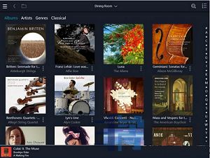

Klimax DSM的操作全部交由Kazoo App负责( 如图), 设定工作则是由Konfig软件进行。Kazoo有iOS、Android与计算机版,Konfig则只有计算机版。
