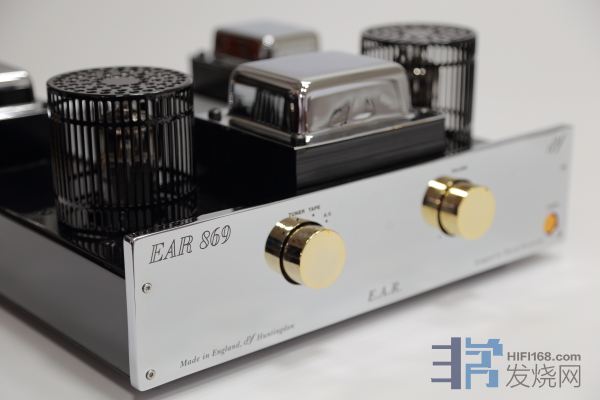

虽然讲EAR 869是一部单端直热管机,但是一样设计单端直热,Tim de Paravicini就是跟人家不一样,既然是单端直热,自然是Class A放大,可是EAR 869的「单端」就是与众不同,他所使用的PL509(或EL309)是五级管,但透过线路设计改为三极管工作,而EAR 869所使用的三极放大,EAR称之为「强化模式三极放大」(Enhanced Mode Triode),类似晶体机所谓的「强化模式MOSFET」(Enhanced Mode MOSFET)。
五极管改三极管工作方法特殊
EAR怎么玩?Tim de Paravicini把五极管的控制栅极(control grid)与阴极(cathod)连接,两者连通工作就象是一个透明的元件,帘栅级(screen grid)则变成控制栅极,施加正偏压,一般五极管或四极管改为三极管放大,通常让控制栅极直接连接阳极,但是EAR 869把帘栅极当作控制栅极,这么一改,就让输出线性更好,而且工作更为稳定。
不过这样特殊的五极转三极放大线路,必须匹配适当的输出变压器,所以EAR 869的变压器,当然是Tim de Paravicini亲自设计,而且,EAR 869的输出变压器,基本设计与EAR最昂贵的Yoshino XXXB一样,而用Tim老婆名字命名的Yoshino XXXB,一部要价40,000英镑,您就知道为了EAR 869,人家可是诚意十足,把顶级扩大机的变压器技术给放了进来。
去除交连电容的音染
在驱动级部分,EAR 869每声道使用了四个中mu三极管(PCC88、ECC85),输入级则是差动放大,外加三极管串叠(Cascoding)正半波与负半波,以达到高增益放大,同时具备优秀的输出线性。串叠线路连接阴极随耦(cathode follower),藉此与输出及做直接交连,这样就可以免去交连电容对声音的染色。为了让线路工作更稳定,施加了少量的副回授,以及分离的DC回授线路,让真空管的工作点达到最佳化。
看完这一连串的「解释」,好像根本没解释?抱歉,这真的是产品手册上的文字,我先照着翻译出来,然后才能跟大家讲「白话文」。EAR 869的输入级采用差动放大,这样声音才会干净,而串叠线路与阴极随耦则是去除交连电容的方法,这样才能维持放大线路稳定工作,而且不需要交连电容在中间搞怪。最后则是少量负回授,这是让放大线路工作更稳定的做法,很多发烧友都认为负回授是不好的东西,容易产生音染,或者拖慢声音的速度感,可是放大线路的设计必须考虑的要素很多,EAR显然是诚实的设计者,为了放大线路工作稳定,少量的负回授是必要的。
强调最短路径设计
再来,EAR 869的线路设计同时强调最短路径,因此,音量控制与波段切换开关虽然设计在前面,可是中间连着一根长长的铁棒,实际电路的部分就在PCB板上面,藉此做到最短路径。最后,我要再讲一个EAR 869的设计重点,虽然它是综合扩大机,但却是前后级合一的设计,而不是带音量控制的后级,所以,机器上面(靠近输出变压器处)有一个波段开关,用来切换前级输出,意思是说EAR 869也可以当作前级使用。
