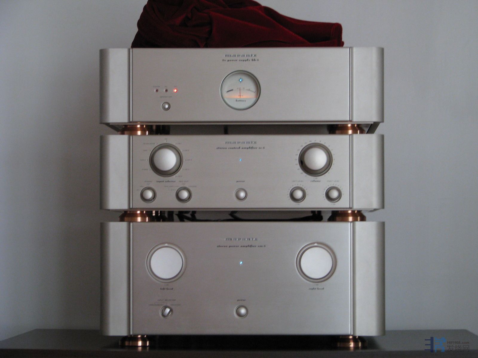

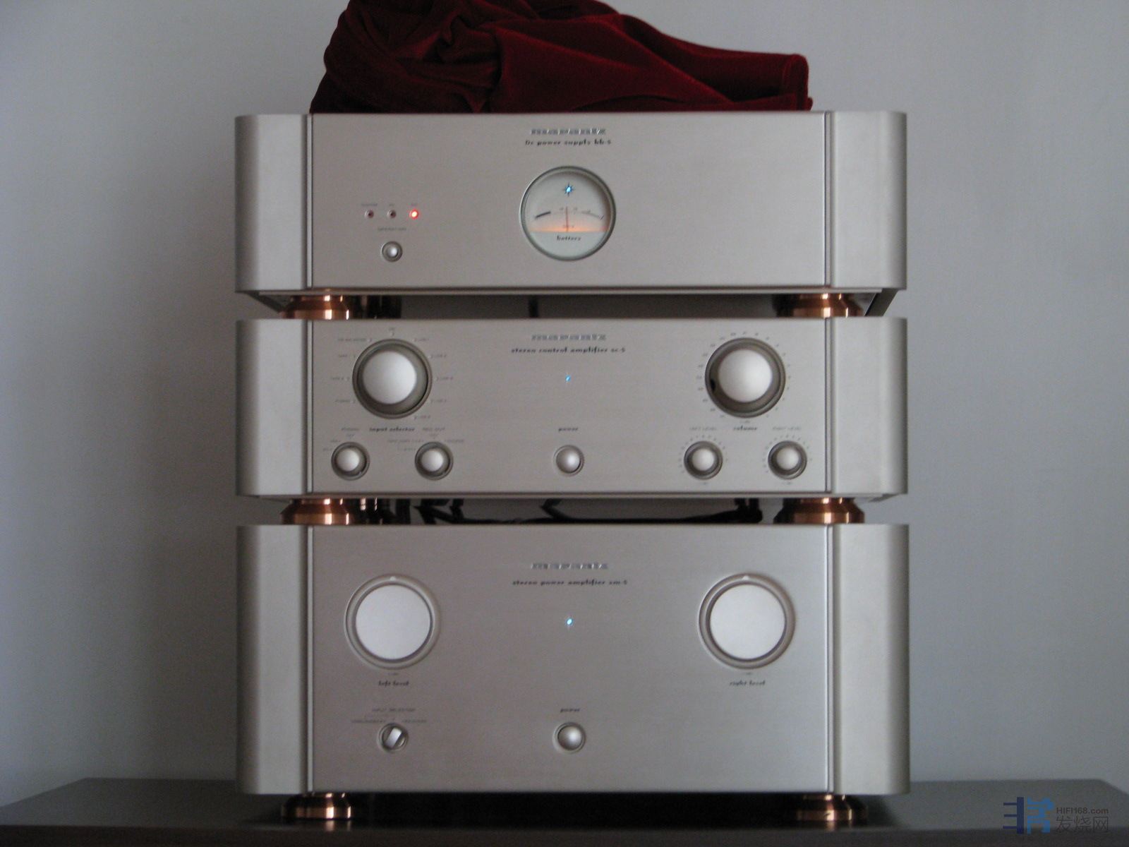

后级也有音量调节?末见过,是什么品牌?
aa52838 发表于 2017/1/31 12:23:31
老马的90年代中期旗舰前后级有!
