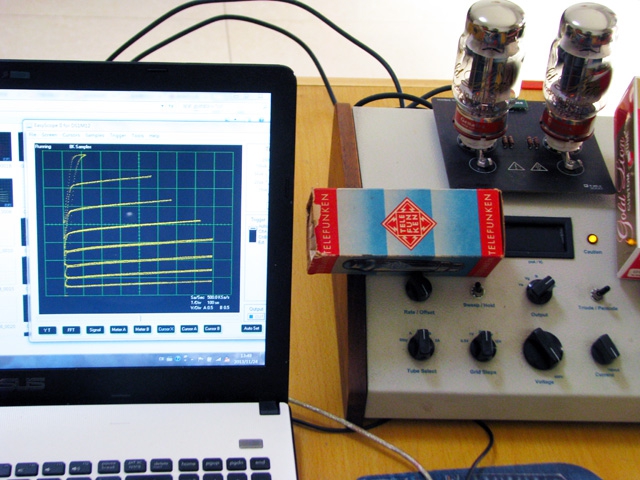

SuperTNT专门进了一批价格稍贵的厂家老化、测试配对的复刻金狮KT88,可惜测试后发现还是老化不到位,参数不太稳定。这批管子经过SuperTNT充分的老化(可监控模式,时间从二十多个小时到五十多个小时不等,直到管子重要参数完全稳定为止),测试和配对。大家可以看一下我们老化测试后的结果与厂家原配之间的对比,下面表格是以厂家屏流一致为基础的参数对比,厂家的测试标签上只给出了屏流和跨导,没有给出测试条件和其他参数。SuperTNT会在给客户的测试卡片上给出测试条件,并且提供更为详细的精确的测试参数,还有实测特性曲线。同时,提供跨导配对(对应固定偏压模式)和自偏压配对(对应自偏压和共栅压固定偏压模式),以期让客户的胆机达到最佳表现状态。除了极高端整机厂,全世界卖胆的商家只有我们能够提供这样的配对服务。
曲线测试没什么好说的了,国内只有我们在真正的规模销售中给客户提供实测特性曲线。
