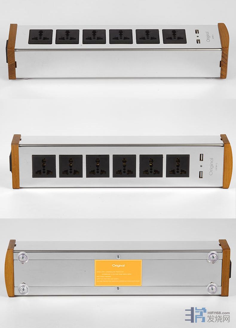

说到原创,我又要啰嗦一番了,90年代,国产数十个HIFI品牌争相齐放,原创99年先后推出中国第一台20Bit HD播放机和24Bit高清数码CD播放机,如果你没有听说过,那说明你不够老。而原创也是那时候一起争抢市场的一个品牌,而且至今还在HIFI产业上继续贡献。话说原创OPW-1,银色版本,因为我怕显得脏,这回买了银色的。淘宝报价388网上购买.共带6控插座单独滤波,支持美标插。拿到手,外观做工精致,但是我决定不说太多废话了,上图

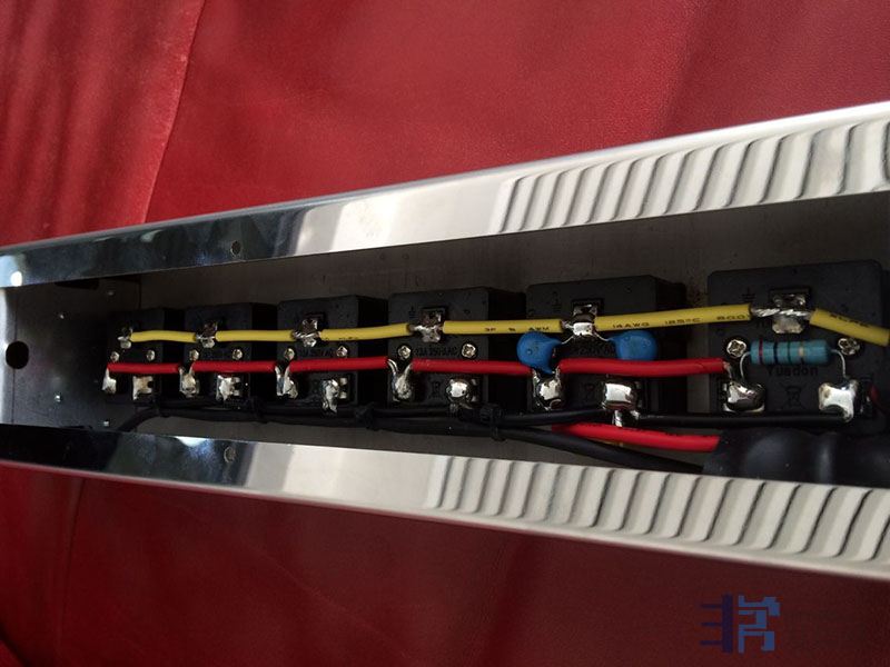

至于插座的插孔本身,松紧适合,搭配国产高端插头 这次我们可以看到,内部用了主流主级的电容,采用的是军工线路,搭棚式设计,镀锡工艺,在整体设计上更专业,电感做工也算精致,涉及供电的走线都是2.5平的粗线。总体来说,用料还算让人满意。至少来说,用料比起国内500-600元的尾插要实在,而且使用上也更安。相比而言我当然更偏向于支持国货。

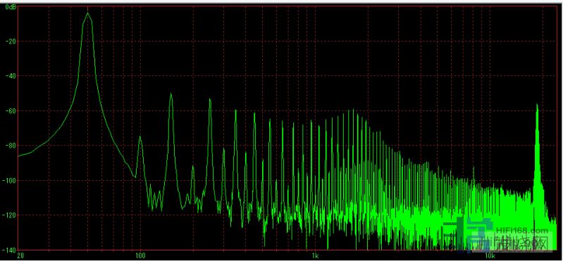

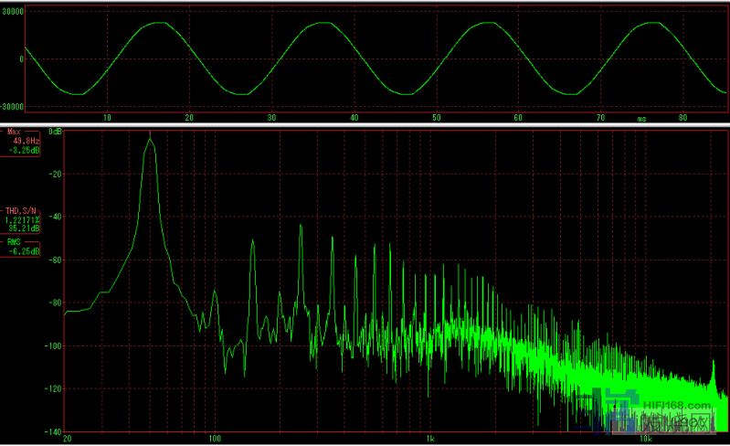

评测完,再说说一个少有人问津,但也提出数十年的方案,就是所谓的“再生电源”。我的理解,就是把市电的波形,频率完全改变,再通过电路技术合成标准的50HZ正弦波。按目前现有的常见做法,通常都是要降压,整流,用大滤波电流滤波,然后通过其他电路再合成交流电。这里又分为数字式和模拟式,数字式就是开关电源技术来转换合成,模拟式就是传统笨重变压器降压,合成后升压。从成本和传统发烧理念来说,模拟式更贵,品质更好。示波器实测,失真度0.6%左右,同比插座里的市电1.2%小了一半,从波形看,也比市电完美,这么看来,这还只是开关式的,设计给正常用途的纯正弦波逆变器,失真度都比市电小不少,如果用模拟式的加上发烧用料,确实可以恢复出更纯净和标准的50HZ 220V交流电。但就是对音质对提升和付出是否成比例的问题了。 市电测试:
