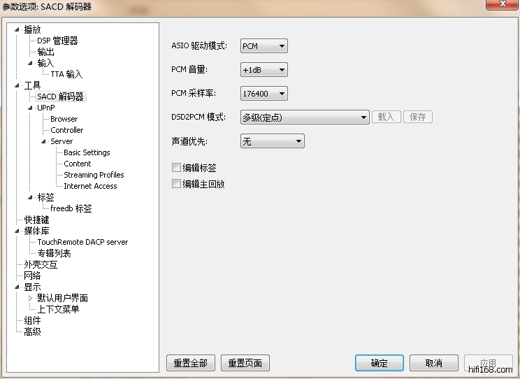

播放器在连接好网络之后,进入网络音乐播放,可以看到samba模式,upnp模式,网络电台的三个图标,选择upnp模式,就可以看到foobar文件夹了,进去之后可以看到3个选项,我建议在foobar上多建立几个播放列表-playlist,这样把所有的音乐通过foobar当做服务器,播放器直接选择这些列表来播放是最方便的,而且解决解决了DSD/ISO的DST格式问题.
当然,通过foobar播放DSD的时候,DSD的信号是经过重采样处理的,声音会稍微小一点点,可以调节PCM的音量增益,如图所示.

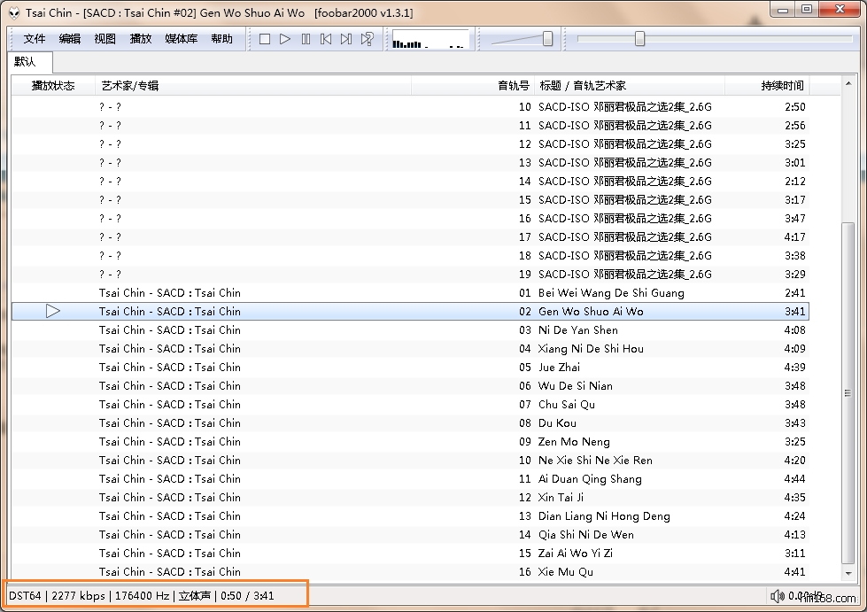

播放ISO 的 DFF和DSF文件,会放出数码嘈声,但显示正常播放。
原帖由 HIFI坚 于 2014-12-14 20:48:00 发表
UDS-1的播放器可以支持DSD/ISO 2.8MHZ,5.6MHz的DFF和DSF格式,有一些ISO的名字虽然是DFF,DSF但是实际的编码是DST方式,你可以在foobar左下角看一下文件信息.
由于DST格式的压缩方式非常特殊,目前的播放器都不支持DST的格式,我们正在通过其他方式来解决DST格式的播放问题,欢迎大家共同探讨.
