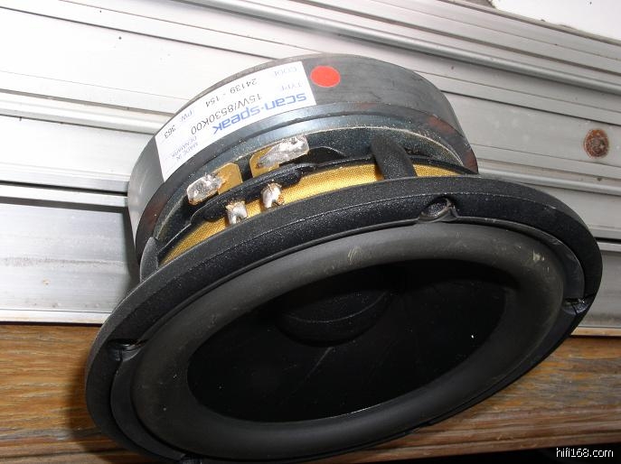

还是像往常一样,晚饭后散步回家打理完一切已是9点过了,打开再生电源总开关,5分钟后开启CD电源、开启功放电源,放入“阿涛的歌”坐回皇帝位开始边听音乐边看无声电视,这张CD不愧为天碟,虽然唱的是客家语但录音俱佳,自01年购入后也经常听听,久听不厌。十几分钟后突然感觉声音异样,怎么阿涛站到屋顶上唱了呢,低频明显不足,心想坏了,不会又是那绅士宝8530出状况了,于是一个健步迈到书架箱前,心里咯噔一声,这只8530果然罢工了,好在3月前已修过一只(当时就判断这只也许会出同样的问题,因为是同一批次配对的音箱馓),心里反而还高兴了,今晚就把这隐患彻底解决。
   那就马上动手,关掉电源、抱下音箱、拆除这5寸半低音喇叭的5个螺钉,烫开喇叭线用万用表测得喇叭音圈已开路,因已修复过一只,心底是有数的,直接将音盆上音圈引线头用镊子挑开2AB胶,果然发现一处已经断开,为彻底消除隐患我把两处都拨开来重新焊牢后用万用表测量单元阻值6欧,修复装箱。
   修复该喇叭看似简单其实要特别仔细,一是被胶封的铜线不易被发现,先要用小刀刮去音圈上的绝缘漆,分几段判断断点位置,最后发现在胶封里断线;二是铜线受潮氧化后极易断裂,要把受氧化的铜线剪掉后焊接;三是操作空间小使用烙铁时要注意把握时间又不至于虚焊。
   以上是本人系统,自己动手彻底解决了隐患,也节约了新买两只8530K00喇叭俩仟多的经费,如有类似问题的烧友可以试着自己动手解决。

申士宝喇叭有这个缺点!特别老8545基本全部有这个毛病,现在新款申士宝全部改进了

能自己修理单元,佩服!
我也修过两只,都是引线处霉断,通病。
