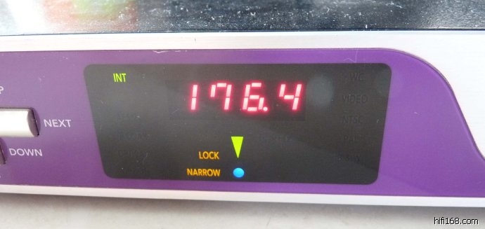

先来谈怎样连接BIGBEN与CD机。首先确保你的CD机能够接受外部时钟信号,我用的是支持使用外部时钟的马兰士的SA7S1,此外马兰士的SA11S2与SA11S3也支持此功能。先按BIGBEN的NEXT键,此时光标会停留在下图的绿色的INT位置,并且保持闪烁,这个INT,代表使用BIGBEN作为主时钟输出时钟信号。停留数秒钟,闪烁就会停止,绿色长亮。再按NEXT键,光标就停在中间的红色数字。可以切换44.1,48,88.2,96,176.4,192的时钟频率上。此时,将数字线通过相应的接口,可以是BNC,RCA同轴,AES接口,连接时钟与CD机。注意,前面板左右方的6个灯,对应背后的6组输出。一切连接正常,而且你的数字线是严格的75欧姆时,下图的绿色LOCK锁定箭头会亮起,蓝色的NARROW灯点亮,代表误差已经小到不影响声音了。此时,就可以进行CD机端的设定了。

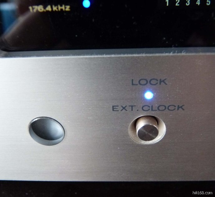

将CD机的时钟接收档位选择到44.1,88.2,176.4,并将BIGBEN时钟选到一致的频率档位后,CD机的下方的蓝色指示灯会从蓝色的闪烁状态变为点亮不闪烁,此时就大功告成了。

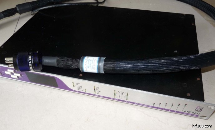

1这台时钟对电源线的敏感程度远远不及数码时钟线。我试验了从100元到8000元的电源线,声音改变比较小。然而,在试验了100元到8000元的数码线时,这台时钟表现出惊人的声音区别。接上厚声的数码线,整体声音立刻变厚,接上低价数十元的专业线,整体声音立刻变薄变刺激,对于不同档次的数码线,这台时钟有惊人的辨析力。因此,用家完全可以选用不同档次,不同风格的数码线,为自己的系统带来极大的改变,一根数码线,可以让系统从瘦子变成肌肉男,或者从青年变成少女,总之,我至少试验了7-8根线,每根线的变化都大得惊人,仿佛换了一件大件那样的巨大变化。因此,在价钱允许范围内,请选择最高级的,最对胃口的数码线,回报是很大的。在这台时钟上,数码线远远大于电源线。甚至你可以选用VOLEX美标基线作为此机的电源线。但数码线,万万省不得。
