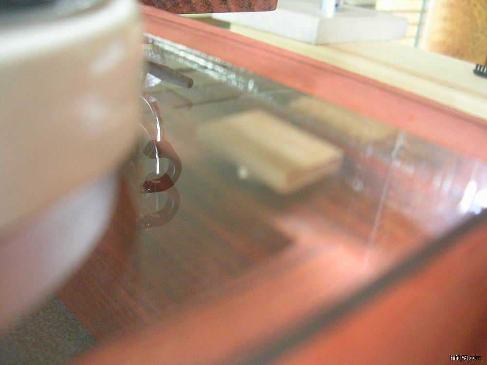

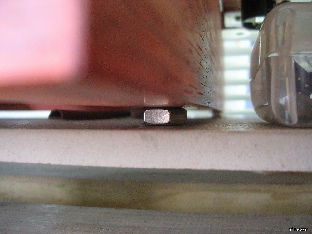

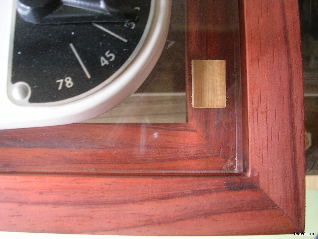

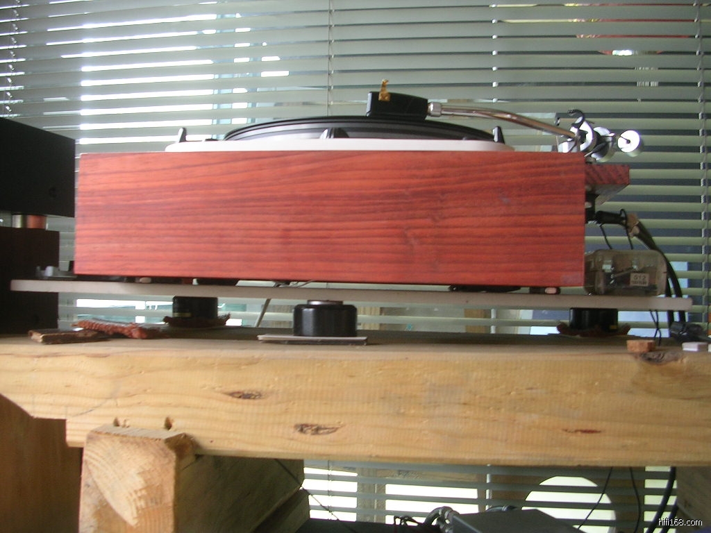

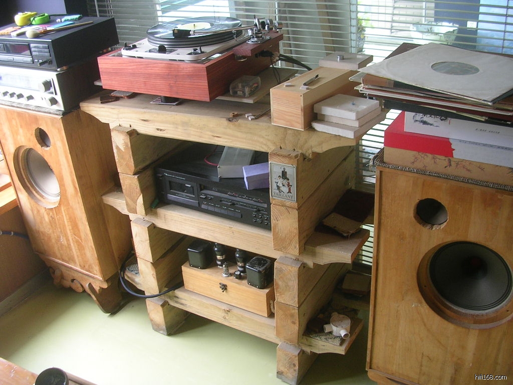

经过一段时间的调整,个人觉得基本到位了,说说调整的细节,底座放在一块地砖上面,地砖下面是3个镁声的复合脚钉,再下面就是俺的超级木头脚架,这一套底座下部系统的改变肯定对上部的影响巨大,所以我调整的方式只能是在我这个系统上的结果,作为参考借鉴,但肯定不会是绝对意见。在这个地砖承板以上就是木框,木框上部是亚克力板,唱盘直接和亚克力板锁在一块,最先木框下部是用的软木作为脚钉,亚克力和木框之间用的是毛毡垫,初步听感有木味的音染,声音稍微有点拖拉,于是换下软木,用4个10mm左右的螺丝帽作为脚钉,木音染基本消失,钢琴的钢味基本出来了,于是又听了几天,感觉还是缺乏一点点金光灿烂的感觉,今天于是把亚克力下面的毛毡垫换成了小螺丝帽,一听,还不错呢,有点金光灿烂的感觉了,但感觉有又稍微过了一点点,哈哈,找到问题就好,于是又在这小螺丝帽的面上垫上一小块三层板,听了一会,感觉声音基本正确,比较平衡了,等慢慢多听一段时间再看
以上总结,301其实要想避免本底噪音是非常容易的事情,起码在我这里根本没有这样的问题出现,调整的难点重点在于声音的平衡性及准确性,每一个细小的材料或体积的变化,对声音影响都是非常巨大的,而每个个体玩家因为环境不同、器材架不同所需要的调整方式可能会根本不同,差别巨大,所以玩301需要的调整会是一个非常个性的过程。

无难兄,你的底座是什么木头的?看起来像红花梨

就是红花梨也
