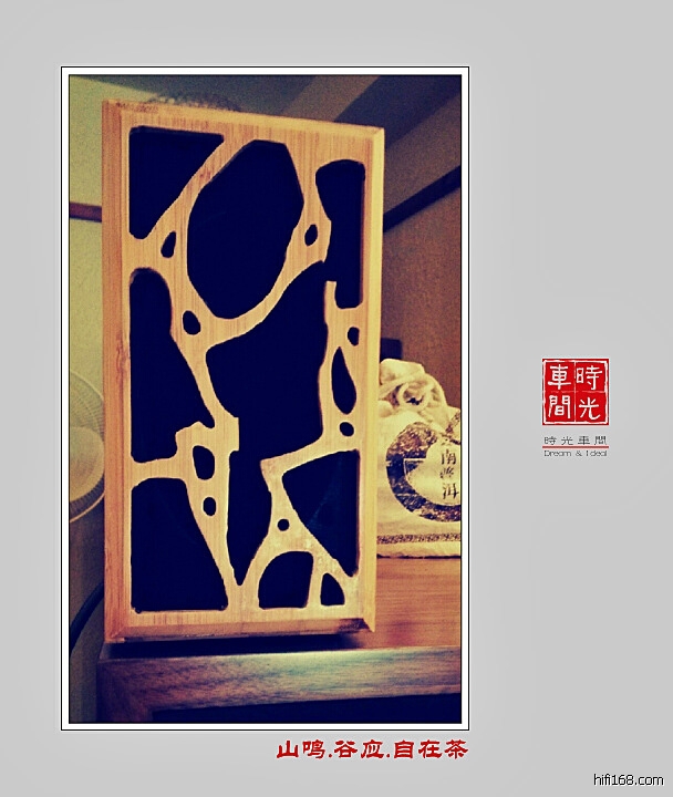

二、再说竹盒子!
1、竹制盒子观感不够精致,面对外形要求高的消费者,是个障碍。无论声音品质还是整体观感,个人还是喜欢古典方正外形的木质盒子。
2、音箱配套的每边2.5米喇叭线太过实在了!实在还不好吗?线径太大,卷起来一大砣,显繁复了。建议用品质保证的细喇叭线,1.5米长度足也,小桌面嘛,不会摆多开。
做为一套小桌面,建议参考一下琴谱的体系,标识,包括材质、外形、颜色都自成体系,完成度很高,双
冯兄对于功放和箱子的批评很中肯,全部接收
功放的指示灯第一版更亮,改成亚光后亮度不集中了,但是看来亮度还需要降低.
logo的确还要再低调点
小全频对线材要求不高,喇叭线粗细和长度还要调整
竹箱体的工艺不够精致,可能黑色油漆能让外观更整齐,如果无法做黑色油漆,以后准备改成其他天然材料

冯兄,小甲电源对极性很敏感,两插可正反都试试,找出听感最佳的电源极性.
全频的频响我没有测过,但是感觉有效下限应该在100hz以上,放在和ATC7一样的位置,可能几乎没有低频.
最好离墙近点,放在桌面,桌子的空腔谐振对小全频有正面帮助

明白!
先让她唱几天……
换好点的脚钉,放在坚实台面上!
