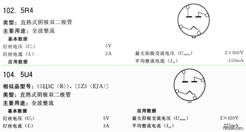

5u3和5u4g是通一种管子,只是因为地区的不同才有型号标注的不同。
好像6SN7,6N8P 6H8C,都是同一种管子
最后编辑sanyue 最后编辑于 2014-06-28 06:40:48

原帖由 sanyue 于 2014-6-28 6:34:00 发表

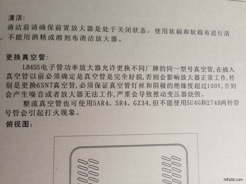

老赵的意思是可以直代楼主的845S吗?
315#
回复 314# LYK888 的帖子
我不太了解这个机器,还是以工厂的说法为准,他们是权威。
我只是说,5U4G代5U3是没有问题的。

5R4和5U4G同时直热管,如整流管灯丝电流够大的话(3A以上),按理说此两管是可以互换的,但整流电流还是有较大差别。白头兄的天进845,既然能用5R4和另两只旁热管,照理说用5U4G和274B应该都不成问题。如说明书上这般写法,估计是考虑到国内的5U4G和274B质量不过关,第一级滤波电容稍大(超过4~8U)就容易引起打火,影响机器质量稳定,所以不建议用户使用。楼主还是可以试用一下俄制的5U4G,我自己的第一级滤波电容用到47U,都不打火,非常稳定。
318#
MISSION-752 兄说的有道理,工厂方面可能更多地是考虑管子的质量问题。
我们以前定制的整流管,无论5U4G还是5AR4,都经常性的碰到打火问题,我们的机器第一级电容是20u.
现在,用VTC整流管了,打火问题大幅度的下降,极少才会遇到,用俄制管基础的5U4G就基本上没有遇到过打火。
所以,我们现在的新M88机器,都改到2 只20u并联的第一级滤波电容了。
