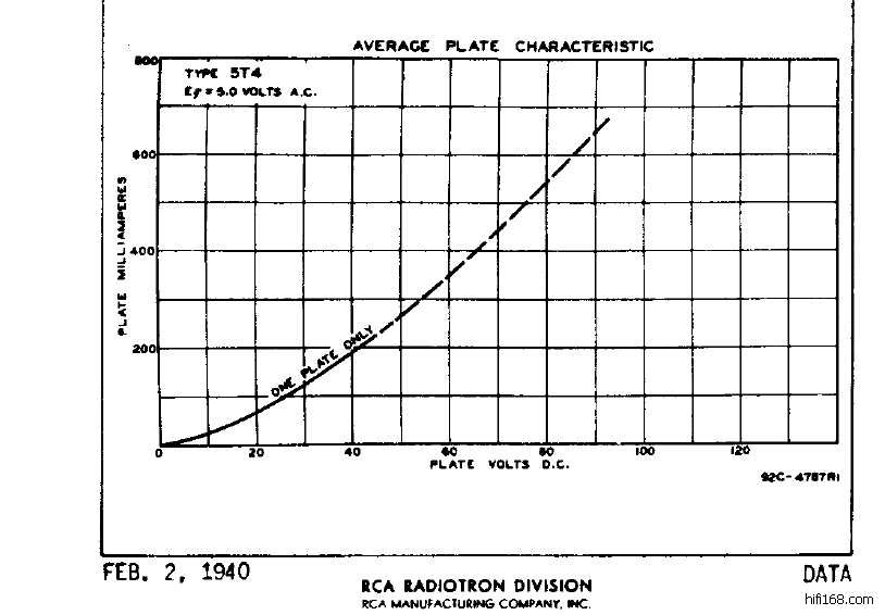

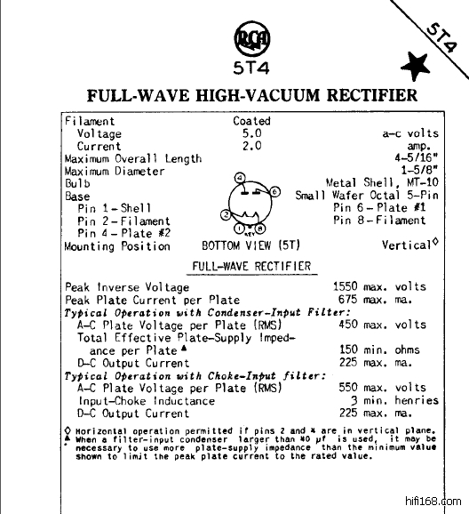

请教各位老师一个问题:我的单端300B后级用的是RCA的5T4整流管(铁管),想尝试换下管子,电子管手册上查不到这只管。据说与5U4G、5AR4、U52、274B都可代换。我今天把朋友一只5U4G替换我的5T4插上,一开机,发现管子内部火花飞溅,就像电焊溅出的火花的感觉,我吓了一跳赶紧关机,停了一会儿,不死心又开机,还是这个情况,就不敢用了(不知这只5U4G是否葬送在我手里)。是两种管子参数不完全匹配吗,还是其他什么原因?请老师赐教。谢谢!!!

参数来了
(169.71 K)
2013/10/21 21:40:32
(152.83 K)
2013/10/21 21:40:32

谢谢老师,这应该是原版的英文资料吧,非常详细。等有机会我换一只进口的5U4G试试。
